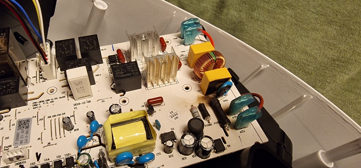

Hallo, Kann mir Bitte jemand sagen oder hat ein Schaltplan Für eine Lidl Silverster Monsieur Couisine Conect Maschine?
Die Maschine macht kurztschluss bei Stecker stecken. Würde durch ein Stromkurtzschluss gemacht.
Ich kann den Blau Kondensator nicht erkennen Werde Heute auslösen.
Der Gelbe Foliekondensator ist 0,47YF Und werde auch tauschen..

275V~ VDR bestimmten Durchmessers, vielleicht
https://www.reichelt.de/varistor-rm-10-mm-275-v-10--epc-b72220-s027-p239985.html
Und ein X2 Typ bestimmten Rastermasses, vielleicht
https://www.ebay.de/itm/256161229886
Ob durch die Überspannung (Kurzschluss auf ANDERER Phase am Küchenanschluss ruft Überspannung hervor) nicht auch der Rest der Elektronik beschädigt wurde ?

Hallo, Ok, danke für die Unterstützung. Werde ausbauen und messen den Varistor. 275V reicht normalweise oder soll ich doch bis zu 400v nehmen wegen Überspannung?
Ich werde beide Teile tauschen U.dann schaue weiter ob noch etwas kaputt ist.
