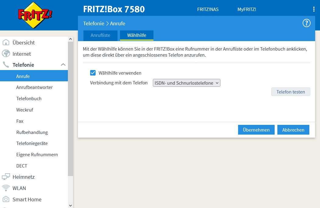

Können wir nicht von uns zuhause aus auf ihrer Fritzbox die Wahl von Telefonnummern auslösen, und sie telefoniert dann mit den Leuten, mit denen sie telefonieren wollte, so als ob sie selbst sie angerufen hätte?
Das sollte in der Tat gehen.
VPN einrichten(!), über das VPN die Konfigurationsoberfläche der Fritzbox aufrufen, und dann siehe Bild.
(Theoretisch kann man die Konfigurationsoberfläche der Fritzbox auch via HTTPs ins Internet raushängen lassen, aber das ist aus Sicherheitsgründen 'ne Scheißidee. Einen DynDNS-Namen braucht man so oder so, also kann man auch gleich ein VPN verwenden)
Das ging mal, aber AVM hat diese Sicherheitslücke vor längerer Zeit geschlossen.
Das Hauptproblem wird sein, die Nummer von einem gerät aus zu wählen, dann aber von einem anderen zu sprechen.
Oliver
