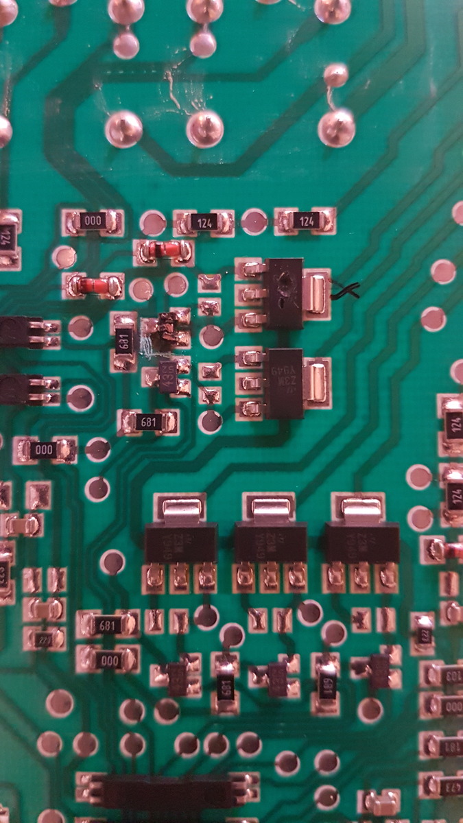

Benötige neu Bauteile auf meiner Platine eines Geschirrspüler.
Wie lauten neue/Ersatzbauteile (SMD) für
1.   Z3M Y949 (Marke ST), geplatzt
2.   43 25 ( die beiden Ziffernpaare stehen 90 Grad zueinander)
Was sind das für Bauteile und wie lauten Ersatzbauteile?
Danke für eure schnelle Hilfe.
Gruss Robert

43 müsste eine BAS40 sein. Kannst du bei dem anderen Bauteil relativ
einfach gegen messen, ob das stimmt.
Der 680 Ohm Widerstand ist auf jeden Fall auch mit hin.
Tausche auch den Optokoppler mit, der hat es wahrscheinlich auch nicht
überlebt.
Sicher nicht.
Das ist ein Digitaltransistor DTC143XKA von Rohm.

Ist der 680 Ohm das SMD-Bauteil mit der Aufschrift 681?
Grüße Robert

Der sichbare Schaden ist ja nur ein Folgefehler. Ist die Ursache der
Überlastung gefunden und beseitigt?
von Robert H. (rob_h)
Diese Frage ist absolut richtig. Bis jetzt hab ich noch keinen Fehler
finden können.
Beim Versuch einer reset-tastenkombonation...ist das Bauteil
durchgebrannt...und dann ging nichts mehr.
Ja.
Den kannst du ja prüfen nachdem du den Digitaltransistor ausgelötet
hast.

Robert H. schrieb:
> Bis jetzt hab ich noch keinen Fehler finden können.
Z3M ist ein 1A Triac, ich sehe 5 Stück. Jemand sprach von Optokopplern,
klingt nach Netzpotential.
Leitung verfolgen wohin es geht (Magnetventile, Umwältspumpe,
Ablaufpumpe, Dosierventil, Heizwicklung Bimetallöffner, defekter
Pumpenkondensator...) oder durchklingeln.
Vielleicht Stecker ab mit Kurzschluss, Windungsschluss, abgesoffen,
Fremdteil an den Kontakten...
Bei einer duchgescheuerten Leitung zu PE hätte bestimmt auch der FI
ausglöst, falls vorhanden.
Gibt es eine Vorgeschichte?

Danke sehr. Ich werde mich durcharbeiten. Nein, keine Vorgeschichte, nur
dass das Programm nicht zu Ende lief. Deshalb der Redet dann. Dann
gingen nur noch alle Lampen und und Geschirrspüler stand und ging nicht
mehrin Ausgangslage.
Evtl. Muss doch neue Maschine her. Platine gibt's es nicht mehr bei
Siemens Hausgeräte.

Verdächtigte 230V Bauteile über eine 60W Glühbirne mit Netzspannung
verbinden.
Bis einem ein Licht aufgeht.
Na ja. Vielleicht hat sich das nicht-bestückte Bauteil negativ
ausgewirkt. Üblicherweise geht aber der TRIAC kaputt weil der
Verbraucher Kurzschluss hat, ggf. auch durch Spülwasser.
