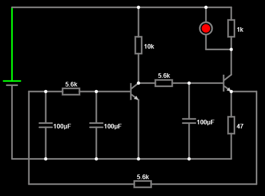

Ich habe eine Phasenschieberschaltung aufgebaut wie im Schaltplan
gezeigt. Anstatt einer LED habe ich 38 LEDs parallel geschaltet,
ansonsten stimmt der Schaltplan mit der tatsächlichen Schaltung genau
überein, auch die Bauteilwerte sind die gleichen. Die Transistoren sind
vom Typ BC547A.
Diese LEDs sollen pulsieren, was sie bei einer Versorgungsspannung von
etwa 7V auch machen bei einer Frequenz von ungefähr 1Hz.
Das Problem ist, dass ich die Schaltung mit einem 9V-Block versorgen
möchte. Bei 9V stellt sich aber keine Schwingung ein und die LEDs
leuchten immer gleich hell.
Ich habe schon mit einigen anderen Widerstandswerten rumprobiert es aber
nicht auf die Reihe bekommen. Kann mir jemand sagen wie ich die
Schaltung ändern muss damit es klappt?

Andi M. schrieb:
> Kann mir jemand sagen wie ich die Schaltung ändern muss
Du leitest zu viel Strom durch den zweiten Transistor.
Bau den Phasenschieber normal auf.
https://df8zr.darc.de/phasenschieber.html
Schliesse an den Ausgang deinen zweiten Transistor mit 47 Ohm
Emitterwiderstand an aber nutze einen Darlingtontransistor wie BC517.
Achte bei der Parallelschaltung der LEDs darauf, dass jede LED einen
Stromverteilungswiderstand bekommt, über den ca. 0.5V abfallen sollten.

Stellt sich am ersten Transistor ein vernünftiger
Arbeitspunkt ein? Dafür sind die Widerstände von
5,6kOhm viel zu klein. Kondensatoren mal abklemmen
und den Ruhearbeitspunkt mal messen.

Danke für den Tipp die Schaltung geht jetzt!
Ich habe die Verbindung zu den Kondensatoren unterbrochen und bei beiden
Transistoren Ib, Ic, Ube und Uce einmal für 7V und einmal für 9V
gemessen. Der einzige wesentliche Unterschied war Uce des rechten
Transistors. Bei 9V Versorgungsspannung waren es 6,5V und bei 7V
Versorgungsspannung waren es nur 4,5V.
Damit Uce bei 9V kleiner wird habe ich den 47Ω Widerstand durch 220Ω
ersetzt damit an ihm mehr Spannung abfällt.
