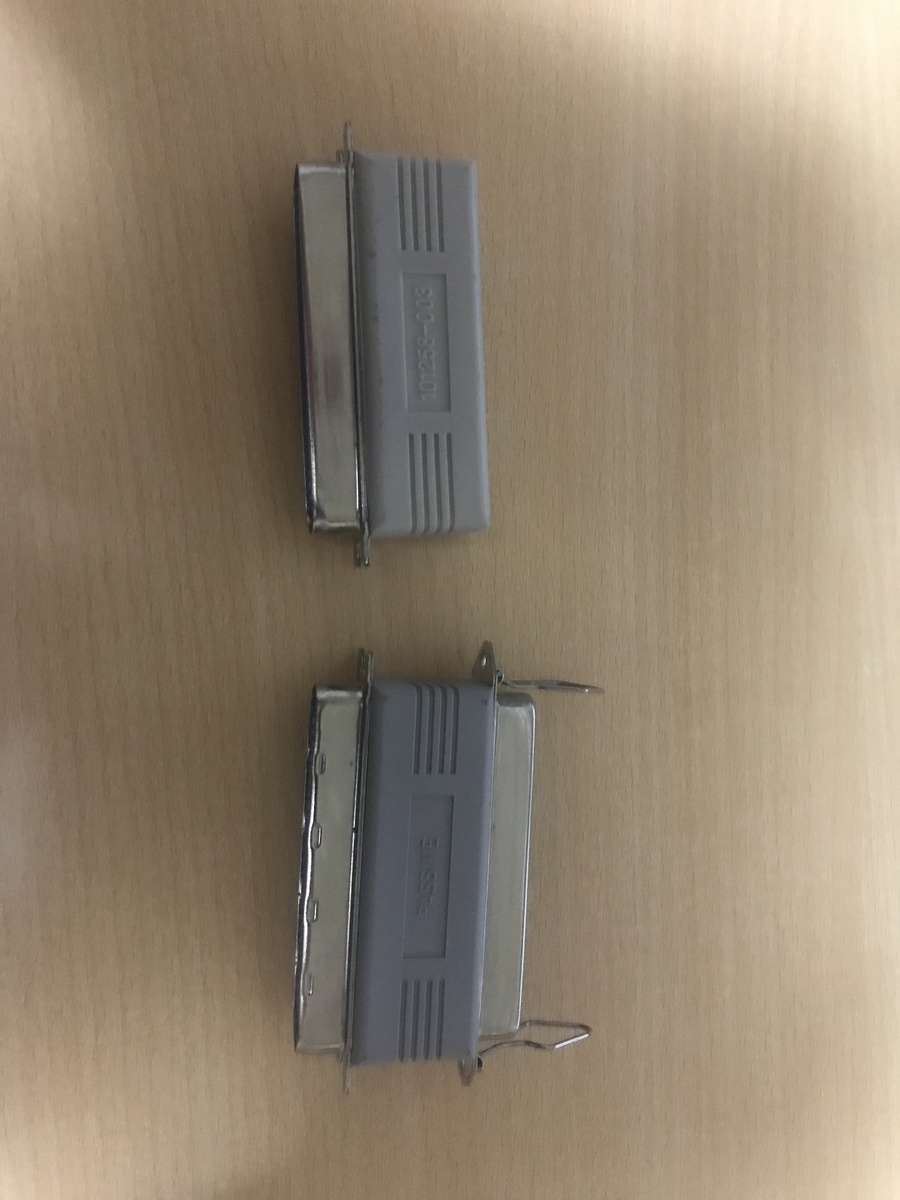

An die älteren Computer-Experten da draußen, ich habe mal eine Frage an
euch.
Ich habe zwei Abschluss-Widerstände für SCSI-1 in Centronics-Ausführung.
Der eine ist nur zum Vergleich, geht mir eher um den anderen. Warum
genau hat der die Anschlüsse auf beiden Seiten? Ich habe zwar die ein
oder andere wilde Theorie, glaube aber nicht, dass das ein typischer
Anwendungsfall war.
Terminator ist klar, aber ich meine die Doppelseitigen. Wofür hat man
die verwendet?
von Jo U. (avrusb)
Vermutlich, weil bei einigen Geräten nur Platz für einen der großen
Centronics Stecker war.

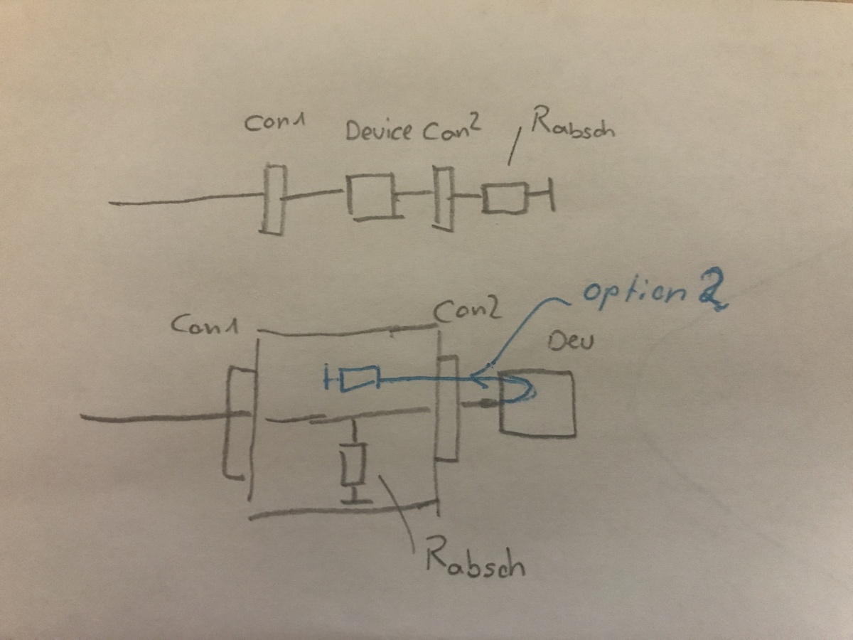

von Michael D. (michael86)
Versteh ich nicht ganz.
Du meinst, das Gerät hatte nur einen Anschluss, statt zwei und der war
zwischen Kabel und Gerät geschaltet. Macht im ersten Moment Sinn, aber
wenn ich das Kabel dann abgeschlossen habe, sehe ich doch das
dahinterliegende Gerät nicht mehr?
von (prx) A. K. (prx)
Doch, denn der Abschluss reicht durch, trennt nicht. Das sind einfach
nur Widerstände gegen 5V/GND, die auch wenige Zentimeter vor dem
eigentlichen Ende der Kabelverbindung zulässig sind.
Meinst du so (siehe Bild)?
Was mich etwas stört ist, dass der Abschluss in der Leitung liegt. Kenne
die Beschaltung nicht auswendig, aber sind die Widerstände dann in einem
unbenutzten Leitungspaar, welches dann durchgeschliffen und vom Gerät
zurückgeführt werden würde?
Habe es mal schnell getestet. Zwischen Kabel und Gerät (dahinter offen)
funktioniert. Jetzt bin ich mir aber auch nicht sicher, wie
aussagekräftig dieser Versuch war, denn es funktioniert auch ganz ohne
Abschluss.

von Soul E. (soul_eye)
Klar, am äußersten Ende der Leitung ist ideal. Im letzten Viertel reicht
aber auch, bzw in diesem Fall vor dem letzten Gerät. Praktisch
funktionieren auch Stichleitungen, wenn die deutlich kürzer sind als die
Signallaufzeiten.
Nein. Verbreitet war eine passive Terminierung, mit 220 Ohm gegen 5V und
330 Ohm gegen GND im Abschluss selbst. Die dafür nötigen 5V sind als
TermPwr Teil des SCSI Busses.
