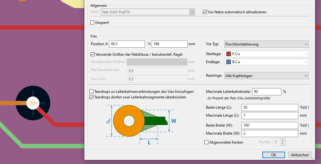

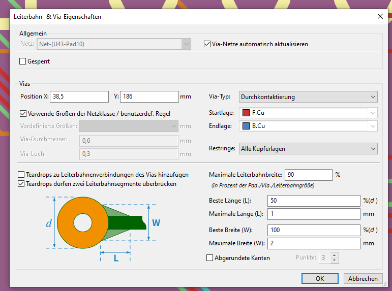

OP #7702821
Im angehängten Bild sieht man mein Problem ganz gut. Wenn ich als Via-Typ Durchkontaktierung angebe, dann kann ich als Start- und Endlage nur noch die oberste und unterste Schicht auswählen. Hier würde ich auch gerne bspw. die erste und dritte Schicht miteinander verbinden. Die anderen Schichten sollten ebenfalls einen Restring haben, jedoch ohne dass sie verbunden sind.
#7702823
Das heißt, dass das Via durch die komplette Platine geht, nicht, dass nur oberste und unterste Lage verbunden werden.
Ich hab leider gerade kein KiCad zur Hand, aber wenn du von der zweiten zur dritten Lage springst, dann wird das Via schon die beiden Lagen miteinander verbinden. Nur halt Restringe auf der ersten und vierten Lage erzeugen, was aber völlig normal ist.

#7702844
Basti schrieb:
Heißt das, dass jetzt die rote mit der orangenen Ebene verbunden sind und alle anderen einen Restring haben ?
Genau das heißt es. Und du siehst ja sogar, dass die Kupferflächen freigestellt sind, es also keinen Kurzschluss gibt.
Start- und Endlage kannst du bei Burried/Blind-Vias ändern, aber wie gesagt, so wie du das hast, ist es die übliche und günstigste Lösung
