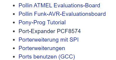

Außerdem erkennt die Forensoftware den Artikel nicht und macht keine
Links draus, es bleibt immer das hier stehen.
[[Port-Expander PCF8574]]
Aber dieser Fehler ist schon sehr alt.

Bei Dir fehlt der Unterstrich: Port-Expander PCF8574, also:
 [[Port-Expander_PCF8574]]

Wieso? In der Übersichtsseite hat der Artikel keinen Unterstrich. Bei
allen andern Artikeln kann man den Namen direkt kopieren und in
doppelte, eckige Klammern packen.
Der Link wird jetzt erzeugt, aber auch ohne Unterstrich angezeigt. Das
ist Unsinn.

von Frank M. (ukw) (Moderator) Benutzerseite
Ich denke, ich habs:
[[Test-Link PCF8574]]
[[Test-Link PCF857x]]
führt zu:
Test-Link PCF857x
Den Grund kann man zumindest in der Vorschau erkennen: Das Wörtchen
"PCF8574" wird dort nämlich mit Punkten unterstrichen - als Link zum
Datenblatt. Bei "PCF857x" ist das natürlich nicht so.
Ergebnis:
Die automatische Datenblatt-Verlinkung zerstört Links auf Artikel,
welche mit Doppelklammern erzeugt wurden.
Deshalb funktioniert meine konsequente Anwendung von Unterstrichen
innerhalb der Doppelklammern immer. Es wird dann nämlich kein Chip o.ä.
mehr erkannt, welches zu einem Link auf ein Datenblatt führen könnte.
