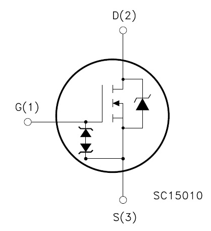

Ich hab ein Netzgerät zur Reparatur beommen und mich bei der
Ersatzteilbestellung versehen, anstatt dem STP6NK60ZFP hab ich einen
STP6NK90ZFP bestellt. Die Teile sind inzwischen angekommen und
eingebaut. Alles funktioniert bisher einwandfrei.

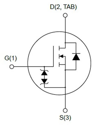

Aber die Innenschaltbilder sehen unterschiedlich aus, die Daten
variieren leicht. Wird das auf Dauer zum Problem?

Ach ja, wieso sieht eigentlich das Innenschaltbild anders aus?
Da hat man einfach im dem einen Fall die Bodydiode nur im Text als
Z-Diode ausgewiesen.

von Christian M. (christian_m280)
H. H. schrieb:
> Z-Diode
Du meinst Schottky?

von Bradward B. (Firma: Starfleet) (ltjg_boimler)
Da ein Crash-Kurs in Sachen Schaltzeichen für Dioden:
https://www.e-hack.de/schaltzeichen-bedeutung-in-der-elektronik/
Da was Kurzes zum Thema Body-Diode:
https://www.powerelectronictips.com/remember-mosfet-body-diode-faq/
von H. H. (Gast)
Christian M. schrieb:
> H. H. schrieb:
>> Z-Diode
> Du meinst Schottky?
Nein.
