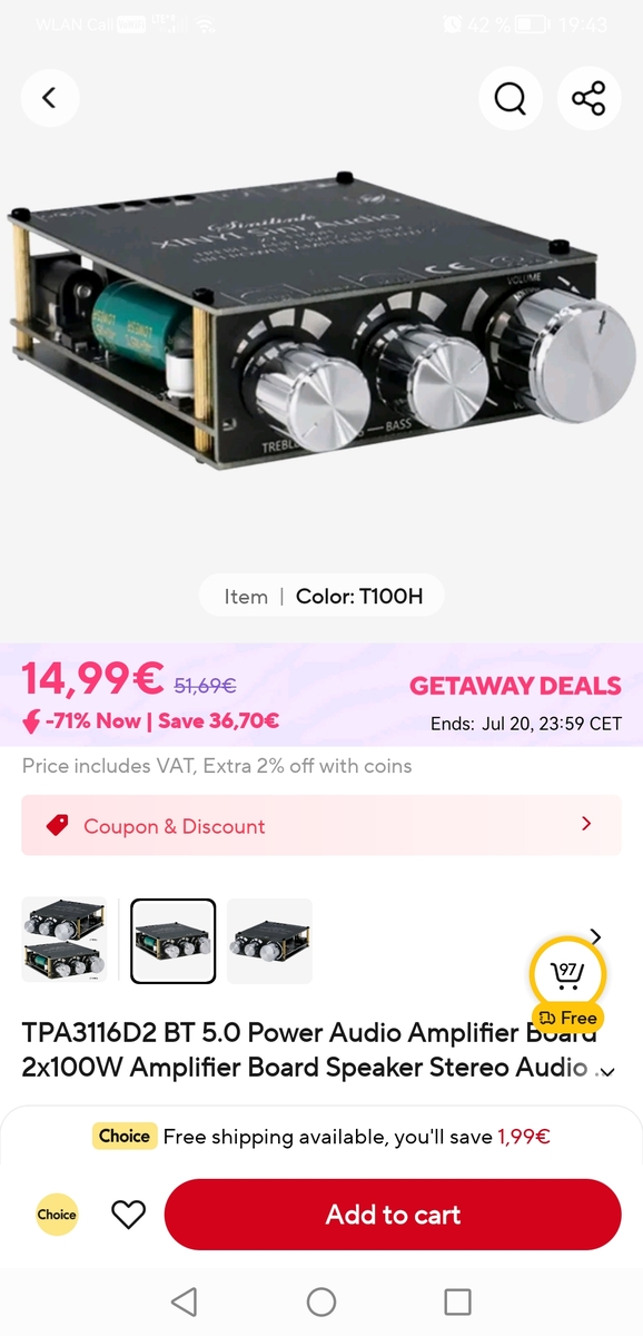

Was ist denn gut, ausreichend oder hinreichend?
Mal wild rausgegriffen: TPA3116D2

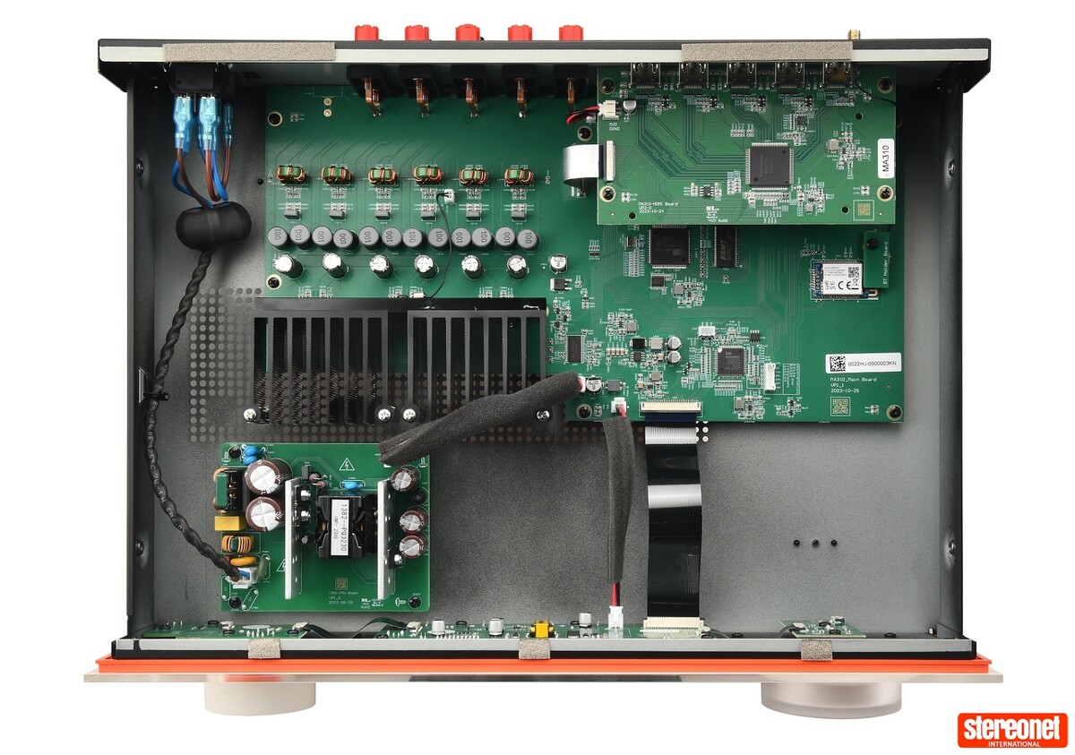

Lutz V. schrieb:
> Kann jemand AV-Receiver von anderen Herstellern als Pioneer verlinken,
> die auf "Class-D" setzen?
JBL MA310  https://www.projekt-akustik.de/jbl-ma310
JBL MA510 https://www.projekt-akustik.de/jbl-ma510
JBL MA710 https://www.projekt-akustik.de/jbl-ma710

Vor Jahr und Tag kaufte ich bei Ali so einen Verstärker mit "TDA3116D2".
Ich war überrascht über den guten Klang, wie viel Dampf der hatte und,
dass das Gehäuse trotz später Stunde mit Hang zum hemmungslosen
Aufdrehen nur handwarm wurde.
https://a.aliexpress.com/_Ew6D2CB

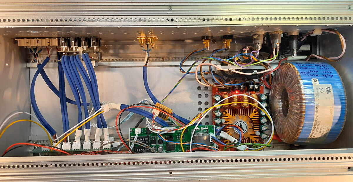

Monk schrieb:
> Rainer D. schrieb:
> Ein Class-D Verstärker mit Trafo-Netzteil ist ... eine merkwürdige
> Kombination.
Wie schrieb ich: quick and dirty, hautsache es funktioniert. Der Trafo
war da, ein Switchmodenetzteil hätte ich dazu kaufen müssen.

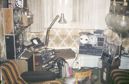

von Rainer D. (rainer4x4)
Monk schrieb:
> Jetzt stehen wieder die
> alten (selbst gebauten) Stereo Standboxen im Wohnzimmer.

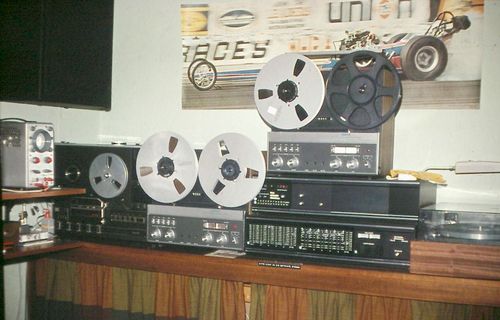

Ach ja, was hat man nicht alles gebaut .....
Lautsprecher mit 2 x Isophon PSL300, Hochtöner KK10, Mitteltöner weiss
ich nicht mehr, für den mobilen Einsatz. Zu Hause hatte ich kleinere
Boxen mit PSL245, KK10 und Mitteltöner.
Und klar, es wurde kopiert was die Bänder hergaben.
Mit den beiden A77 (19/38cm Halbspur) hatte ich mich etwas übernommen.
Ich hab sie zurückgegeben und gegen 9,5/19cm Viertelspurmaschinen
getauscht.

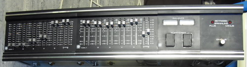

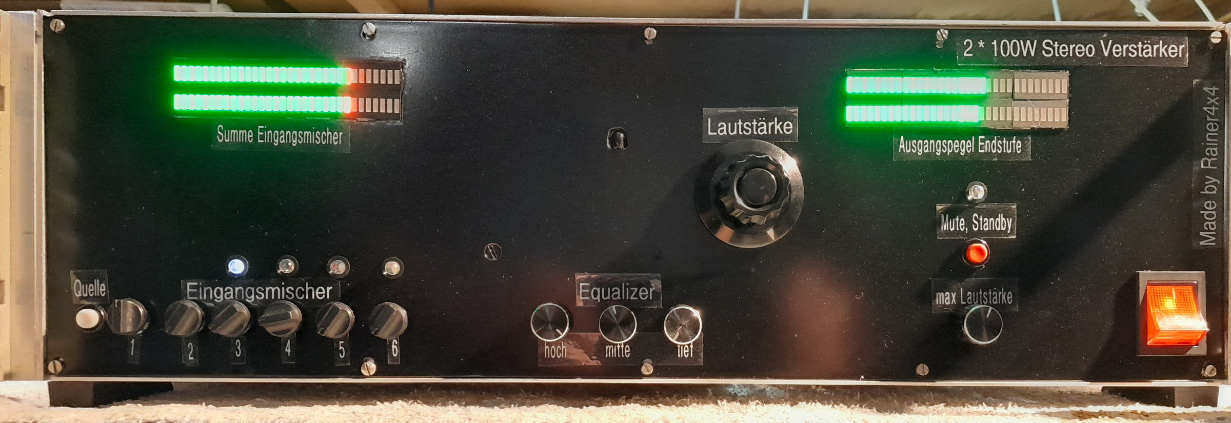

Ach ja, und dann ist da noch mein etwa 50 Jahre alter Grigelat/Nürnberg
Verstärker. Der hat mittlerweile einige neue Komponenten bekommen, aber
der Eingangsmischer und Equalizer existieren noch. Der Eingangsmischer
ist nun fernsteuerbar geworden, und die Endstufen sind neu.
von Gerhard O. (gerhard_)
@Rainer,
Bin beeindruckt. Sieht toll aus. Glückwunsch, daß es nicht
veelorengegangen ist.
Meinen selbstgebauten 2x40W Edwin Verstärker aus den 70ern habe ich
immer noch und funktioniert.

Ein Grigelat, hurra meine Jugenderinnerungen! Mit den 120Watt
Endstufen?? Hatte alles von denen, ganz besonders der erste Quartz PLL
Tuner mit programmierbaren Stationstasten (mittels 1N4148 Dioden die
entsprechend einzulöten waren) an einer 8m hohen Stolle Drehantenne mit
14 Elementen. Steht auf deinem Bild in der linken Ecke :-)
Aber genau damit hatte ich aus der Erinnerung auch den besten Sound.
Allerdings vermutlich wegen der EV 15" in Reflexboxen, Isophon Hoch und
Mitteltonhörnern.

zwischen MA9100HP (Class D) und SDR38 (Class G) wäre, da beides
AV-Receiver sind. Und dann bieten die auch noch eine 8-Kanal Endstufe
an, die laut Beschreibung auf "wenig Platzbedarf" optimiert ist, und
diese SDA-8300 ist dann wiederum Class D (benötigt aber dennoch Lüfter
zur Kühlung).

von Uwe (neuexxer)
> ich immer noch und funktioniert.
Noch so einer!     ;-)
Uwe schrieb:
> Noch so einer!     ;-)
Auch Du?
In aller Ehrlichkeit, klangmässig war der Edwin nicht übermäßig begabt.
Irgendwie fehlte ihm die Reinheit des Klangs. Ein Dynaco (416) an den
selben Boxen hört sich wesentlich sauberer an. Damals war der Edwin
natürlich für mich als Lehrling das höchste der Gefühle. Aber da gab es
keine Möglichkeit zum Vergleich. Da wußte ich es nicht besser.
Die Bryston Verstärker hören sich übrigens sehr klar und rein an. Da
kann man wenig falsch machen. Einen Dynaco 416 würde ich sofort
adoptieren.
https://www.hifiengine.com/manual_library/dynaco/stereo-416.shtml
https://www.hifiengine.com/manual_library/bryston/2b-lp.shtml
Der 2b hört sich sehr gut an. Hat eine sehr interessante Schaltung.
https://www.stereonet.com/forums/topic/102654-bryston-2b-or-not-2-bee-whether-it-is-nobler-in-the-mind-to-suffer-the-slings-and-arrows/
Da gab es auch einen sehr guten Verstärker von Marantz. Komme jetzt aber
nicht auf das Modell.

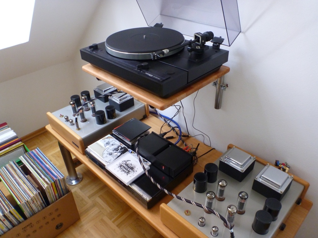

von Thomas T. (runout)

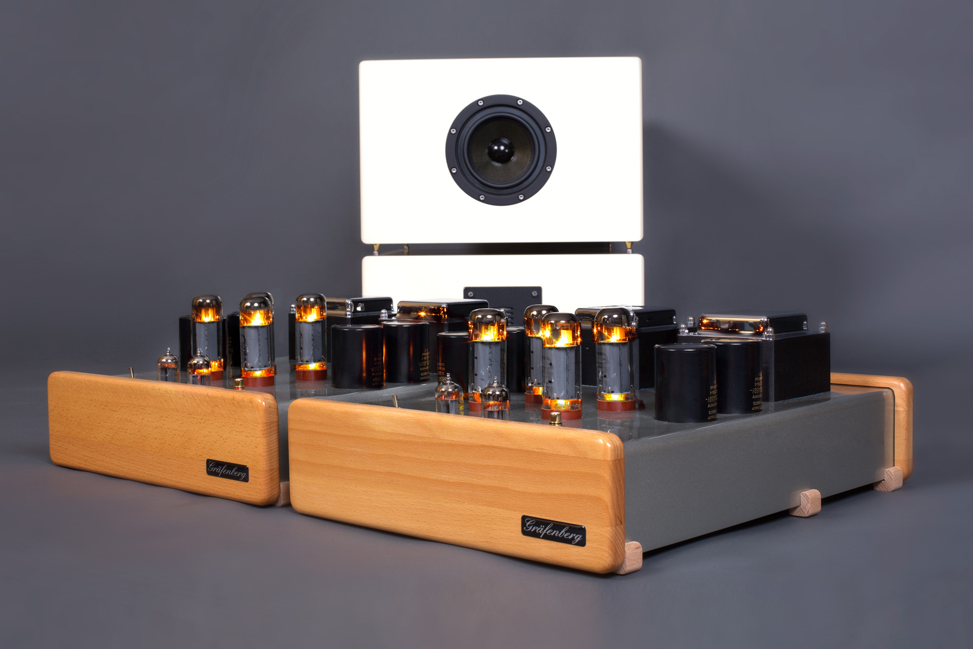

mal zurück zum Ursprungsthema:
Class-A ist das Wahre, in Form von 2x100W PPP Monoblöcken!
Ökofuzzis schwurbelt woanders...
Die Teile heizen im Winter schön den Bunker.
Runout
PS:
OK, das Röhrenfeuer ist "gephotoshopt"
Hab ich bis vor kurzem auch genutzt. Aber ehrlich steht jetzt
auf Warteposition im Keller. Man moechte ja auch gerne im Sommer
Musik hoeren. Was nuetzt dir Class-A wenn du dabei staendig
das Rauschen der Klimaanlage hast.

von J. S. (engineer) Benutzerseite
Thomas T. schrieb:
> 2 Mono-Blöcke
... die sehr gut gegeneinander abgeglichen sein müssen, wenn sie über
das gesamte Spektrum neutral arbeiten sollen = alle Frequenzen in
gleicher Weise auf der Stereobasis verteilen -> "Transparenz",
"Lokalisationsschärfe"
Wenn ich mir allerdings den Aufstellungsort ansehe, mit der Schräge an
der Seite, dann kann man davon ausgehen, dass der Raum ein so derart
katastrophal unsymmetrisches Stereobild erzeugt, dass es nicht einmal
auffallen würde, wenn man einen der Blöcke durch einen TPA ersetzen
würde.

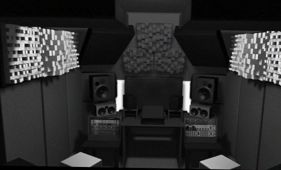

Ich sage den Leuten eigentlich immer wieder das Gleiche:
- Ein guter AMP für mittlere Leistungen im Wohnzimmer kostet 299,-
- Die qualitativ dazu passenden Lautsprecher kosten 499,- das Stück!
Darunter tut es auch der AMP für 99,-
- Die dazu passende Ausgestaltung des Raumes mit Absorbern und
Diffusoren kostet 1999,- aufwäerts. Wenn man den Punkt 3 weglässt oder
vernachlässigt, dann tut es auch die Komplett-Anlage für 199,- aus dem
Supermarkt.
Ich bin immer wieder überrascht, was manche an Geld in Anlagen stecken
um das letzte Promille an Klang rauszuholen. Da werden Goldkontakte und
Speziallautsprecherkabel verlegt. Aber die Zuführung vom Plattenspieler
ist  ein lausiges Cinch und der Raum extrem mit schiefen Reflektionen
durchsetzt.
Bei den Füßchen (Bild 3) war wohl der Lack aus? Ansonsten aber sauberer
Aufbau.
Hmmm, aber durch unsymmetrische Wände kann er stehende Wellen sehr gut
reduzieren. :-)

J. S. schrieb:
> Thomas T. schrieb:
>> 2 Mono-Blöcke
> würde.
Aber es sieht einfach besser aus als so ein vom Handy gespeister
winziger Class D Bluetooth Verstärker mit winzigen Satelittenboxen und
nem versteckten Subwoofer.
Ist wie bei gutem Essen, das Auge will sich auch laben!
> reduzieren. :-)
Das ist ein weit verbreiteter Irrtum!
Die Moden bilden sich so oder so anhand der Reflektionslängen, die die
Wellen sehen. Die schräge Wand wirft die Wellen nur erst einmal an den
Boden, statt direkt zurück. Das ist nur eine andere Richtung. Wie bei
einer Spiegelung sieht der Schall trotzdem eine Wand und damit insgesamt
einen starren Körper, in dem er sich bewegt. Wenn die Schräge über den
gesamten Raum geht, gibt es diesbezüglich keinen Vorteil. Nur für
Dachfenster mit Ausschnitt, wo dann ein Teil des Raumes eine andere
effektive Länge / Breite hat, als ein anderer, ergeben sich etwas mehr
(andere) Moden, die dann weniger Intensität besitzen. Moden auf diese
Weise zu unterdrücken, gelingt nur, wenn man praktisch jede Wand mit
MLS-Diffusoren ausstattet, also Planken, die in unterschiedlicher Breite
und Abstand der Wand den Schall zerstückeln, damit allemöglichen
Modenfrequenzen betont werden und die eben jeweils schwach. Das gibt es,
wird aber richtig teuer.
Um das Problem zunächst zu lindern, müssten die Stereolautsprecher an
der schrägen Wand stehen, damit zumindest diese Richtung symmetrisch
ist. Da das wahrscheinlich aber eine lange Wand ist, wird das aus
anderen Gründen wieder ungünstig.
Bei mir im Studio habe ich auch eine Schräge über den Monitoren, sie ist
aber die "kurze" Wand, der Raum ist an den Seiten und der Decke
behandelt und insgesamt akustisch gedämmt. Den "HIFI"-Klang habe ich
daher wie üblich hinten, im "Live End", wobei sich auch dort noch
Diffusoren befinden. Das ist vermessen und ausbalanciert. An der Schräge
habe ich über den Monitoren zudem weitere Absorber für 30°,  die
niederfrequenten Diffusschall der Monis fangen und hochfrequenten an die
Decke reflektieren. So und nur so habe ich in der Nähe der
Stereolautsprecher wirklich ein 1A Stereobild mit sweet spot, wo der
Raum praktisch keinen Einfluss nimmt.
Der Unterschied zwischen dem behandelten und dem zuvor unbehandelten
Raum ist wie €15000-Stereoanlage gegenüber dröhnendem Küchenradio.
