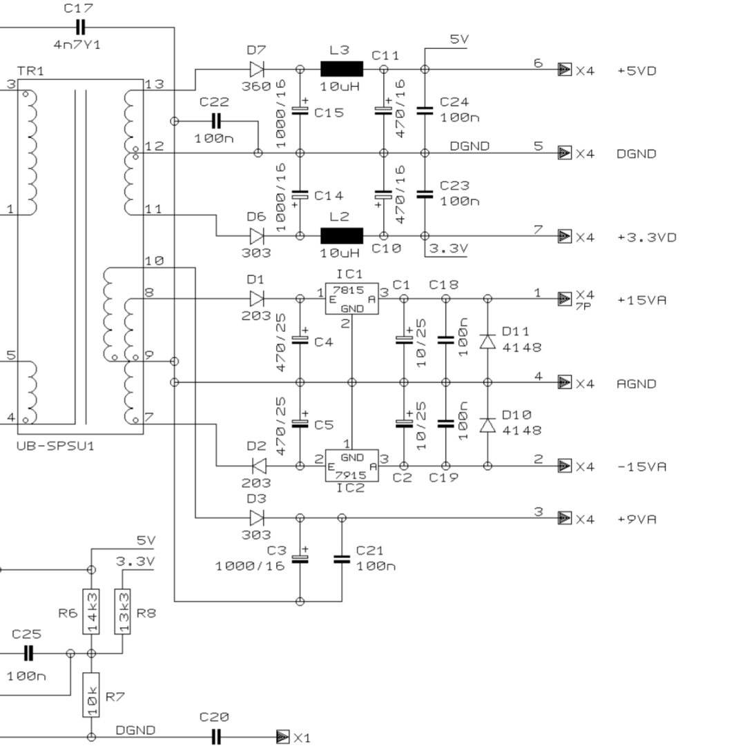

In einem Schaltnetzteil ist auf der Sekundärseite eine SR360 Diode kaputtgegangen. Allerdings habe ich die nicht in meiner Sammlung.
Könnte ich die auch gegen eine HER303 oder MUR420 tauschen?

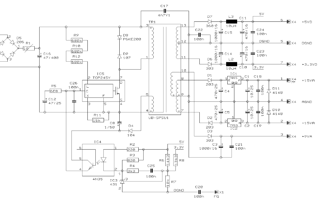

Ein Screenshot vom Schaltplanausschnitt ist angehangen. Die anderen Spannungen des Netzteils verwenden auch HER303 - kann mir jemand erklären wieso dort genau eine andere verbaut wurde?
Vielen Dank im Vorraus!

Die 3,3V und die 9V würden geringfügig höher ausfallen, die 5V geringfügig kleiner. Es wird wohl funktionieren die Schottkydiode durch die FRED zu ersetzen.

Ich seh keine SR360 in dem Schaltplan.
https://pdf1.alldatasheet.com/datasheet-pdf/view/33999/WTE/HER303.html
Keine Schottky, würde ich nicht nehmen. Immerhin mit 50ns Recovery nicht die allerlangsamste.
https://www.onsemi.com/pdf/datasheet/mur420-d.pdf
Auch keine Schottky, auch 35ns, auch 200V.
Nehmen kannst du beide. Es werden dann wohl etwas weniger als 5V und etwas weniger als 3.3V wenn die nicht geregelt werden, dann würden es etwas mehr an den anderen Ausgängen.
