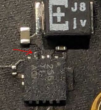

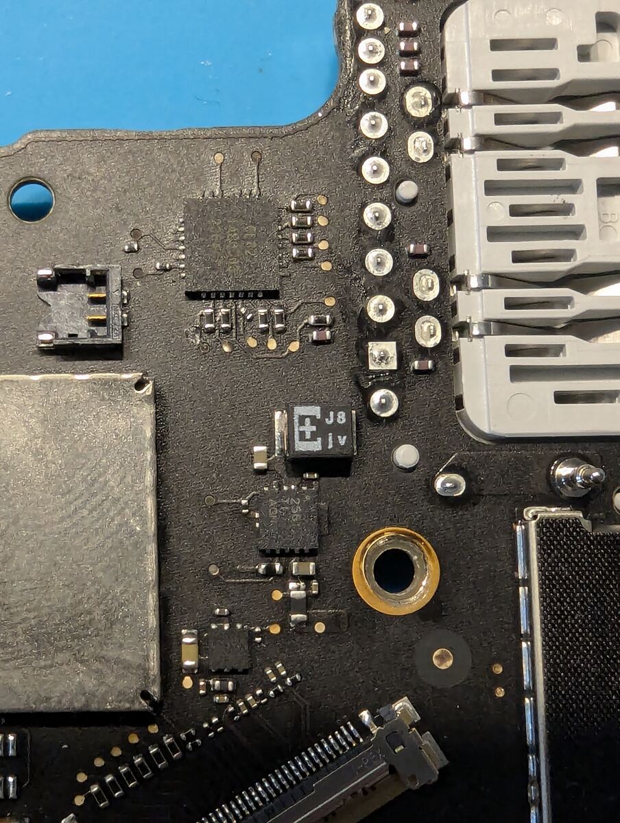

der Tantal Kondensator mit der Bezeichnung J8 jv ist defekt und ich
suche nach Ersatz. Kann mir jemand helfen?
Glaub ich nich. Gibt es triftige Gründe das anzunehmen?
220uF 6.3V POSCAP
von D. B. (dbuergi20)
Ursprünglich sprang der Ladestecker von grün auf orange und ich war
dabei die Fehlerquelle zu suchen und als mir eine Messespitze wegen
Unachtsamkeit abgerutscht ist, gab es etwas Rauch und der Kondensator
riecht angebrannt.
Mehr habe ich noch nicht getan aber das Bild war für mich eindeutig.
Und am Stecker leuchtet gar nichts mehr.
von Michael (Gast)
> riecht angebrannt.
Einen defekten Tantal braucht man nicht lange suchen.
Der macht sich bemerkbar.
Wie will man den übrigens mit einer Messspitze kaputtmachen?
Du hast eher einen der Halbleiter gegrillt.
vielleicht diesen?
Wegstaben V. schrieb:
> vielleicht diesen?
Oh man, sorry aber daran habe ich gar nicht gedacht. Werde ich heute
Nachmittag einmal kontrollieren. Kommt davon, wenn man unkonzentriert
ist.
Danke!
