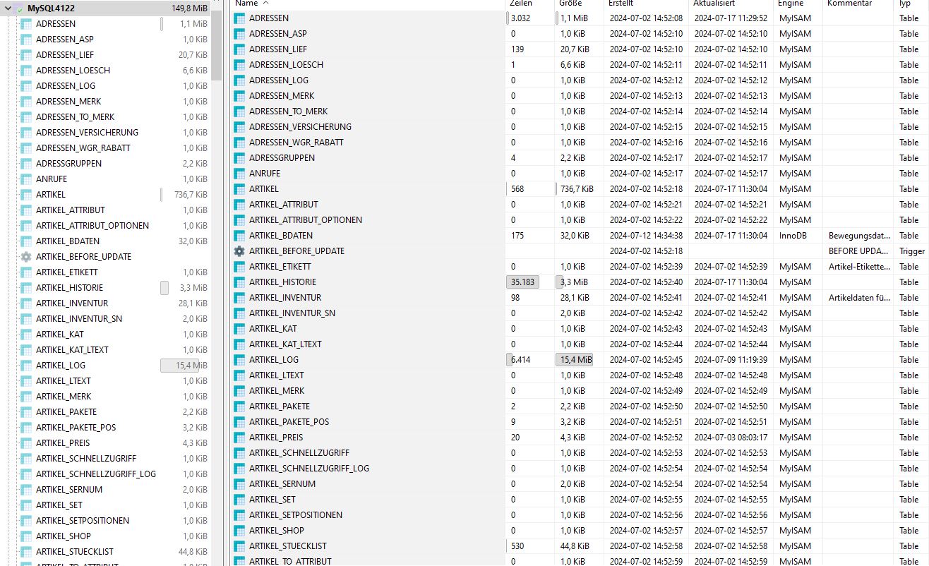

Die meisten Tabellen sind aber MyISAM!
(Siehe Anhang)
Dann mußt du die key_buffer_size hochdrehen. Die ist mit 1M auch arg
knapp bemessen. Ist ok für eine InnoDB-mostly Instanz, da sind nur die
Privilege-Tabellen MyISAM. Ich würde mittelfristig aber eine Migration
zu InnoDB empfehlen. Das hat besseres Caching (eben den Buffer Pool) und
nicht wie MyISAM nur für Indizes (Key Buffer).
Summiere die Größe aller MYI Files. Dann hast du einen Anhaltspunkt wie
groß du den Key Buffer machen solltest.
Wenn du (fast) keine InnoDB Tabellen hast, dann laß die Einstellungen
auf den Defaults.
