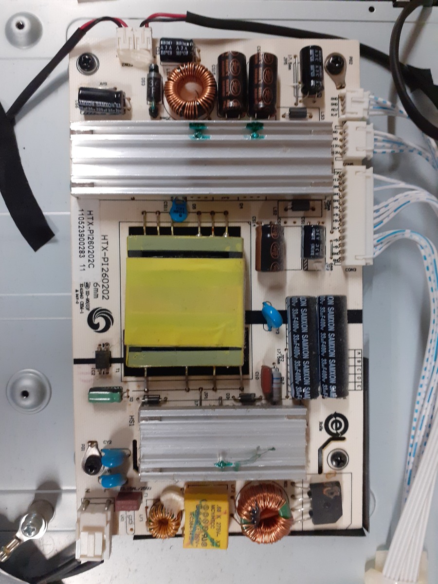

Im Anhang findet ihr zwei Bilder (Netzteil und Mainboard). Ich habe
bereits alle Spannungen am PCB Netzteilausgang (12V, 5V) gemessen und
diese sind OK. Wenn man die On-Taste drückt, fällt die Spannung dort
auch nicht zusammen.

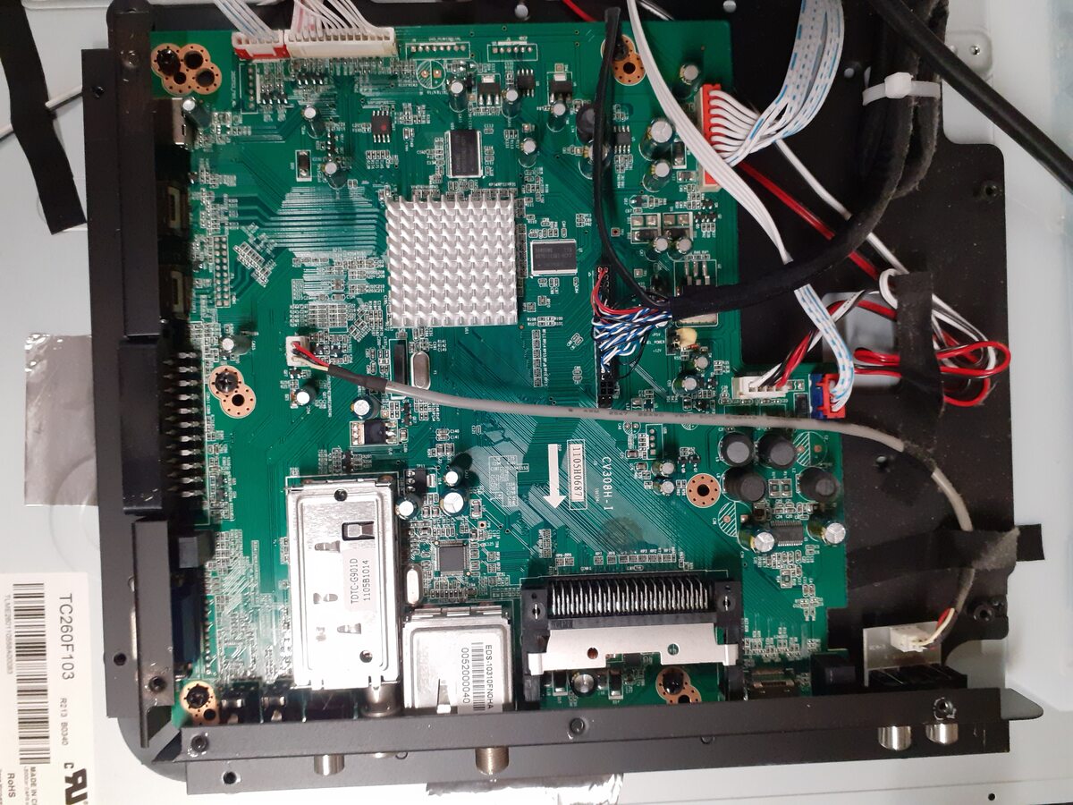

Am Mainboard kommt die Spannung auch an. Ich habe am USB gemessen und
auch bei Belastung von 0,5A am USB Stecker, bricht die Spannung dort
nicht zusammen.
Was mich ein wenig stutzig macht, ist die Tatsache, dass anscheinend das
Mainboard voll versorgt wird, obwohl der Fernseher noch im Standby ist.
Leider habe ich da zu wenig Erfahung in dem Bereich, ob dass so normal
ist oder ob das Netzteil erst vollständig aktive werden sollte, wenn man
aus dem Standby herauskommt.

Dieser Fernseher hat kein eigenes Netzteil für Standby, sondern versorgt
immer mit dem Hauptnetzteil. Insofern ist es kein Wunder, wenn immer
alle Spannungen anliegen. (Da sehe ich doch Elkos von Samxon, meiner
Lieblingsfirma ;-)
Der Fehler wird also eher auf dem Mainboard liegen, evtl. ein
Powerswitch in Form eines MOSFets oder eine Einlötsicherung o.ä.
Oben rechts auf dem Mainboard ist der Eingang vom Netzteil, darunter ist
irgendein verklebter Jumper, beschriftet mit ''Power' oder so. In der
Gegend würde ich mal nach Defekten suchen. Da sind einige MOSFet
Schalter zu sehen im SOT-89 Gehäuse.
Ganz unten rechts ist die Audio Endstufe.

Genau die selben Symtome hatte ich kürzlich bei einem Dyon movie 40 pro.
> (Da sehe ich doch Elkos von Samxon, meiner Lieblingsfirma ;-)
Ebenfalls Samxon-Elkos im Netzteil, das ist das Billigste vom Billigen.
Die beiden parallelgeschalteten 220µ/35V der 24V-Schiene (im Standby
27V) hatten leicht gewölbte Deckel und kaum noch Kapazität. Einfach
einen 1000µF/35V (war gerade da) parallel gelötet, geht wieder.
Ich sehe auf dem Bild Netzteil.jpg ebenfalls einen 220/35, ganz links
über dem Kühlkörper. Raus mit dem Schrott.

Kennst du auch die anderen Elkos? DIe haben keine Werte drauf stehen
sondern nur RS(M) A3C 105° C8 oder RX105° H040(M).

von Dennis (dennis135)
Was würde passieren, wenn ich den Jumper umsetze auf +P5V?

von Torsten B. (butterbrotstern)
Die 60mA-Messung stimmt nicht, da es ein stark pulsierender Strom ist
und nur hochwertige Messgeräte den echten Wert richtig messen.
Zu den Elkos: bestimmt steht auf der Rückseite die Kapazität und die
Spannung.  Wenn nicht: Spannung messen (vorsichtig, auf der Primärseite
über 300V) 30-50% draufschlagen und dann einen mechanisch passenden
Panasonic FP (oder ähnlichen low ESR) aussuchen. Der Kapaziätswert muss
nicht sooo genau stimmen. Auf der Primärseite (2x 33µF/400V) muss nicht
lowESR sein.
Eine zu Samxon äquivalente Firma ist Capxon, genau der gleiche D.....
Mag sein, dass sie auch hochwertige Serien haben, aber das, was normal
verbaut wird, hat eine Haltbarkeit von 25 Monaten, überspitz gesagt.

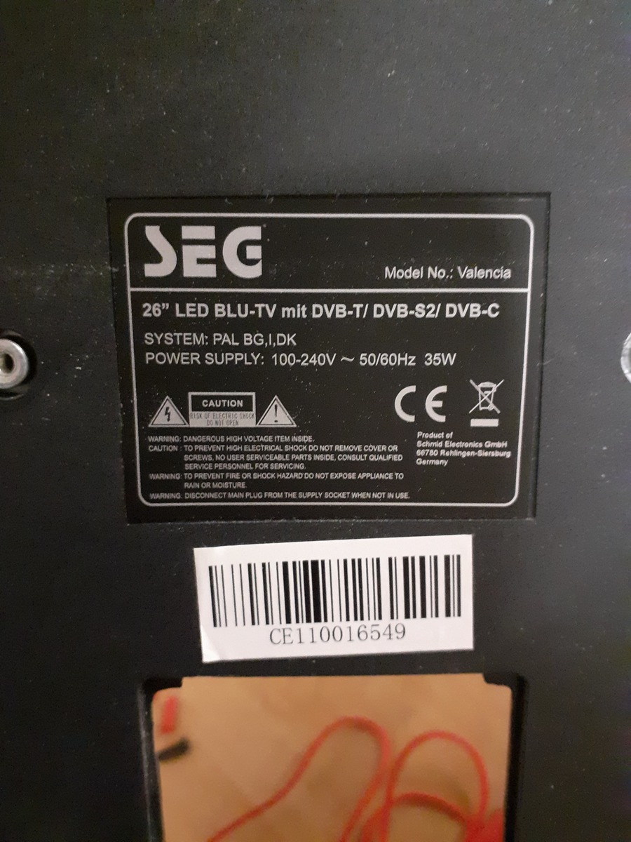

Klaus F. schrieb:
> Dazu hättest du sinnvollerweise bereits im Betreff die immer noch
> geheime Typbezeichnung nennen sollen.
Ich habe die Typenbezeichnung angehängt. Leider lässt sich damit nichts
im Internet , außer der Bedienungsanleitung, finden.
