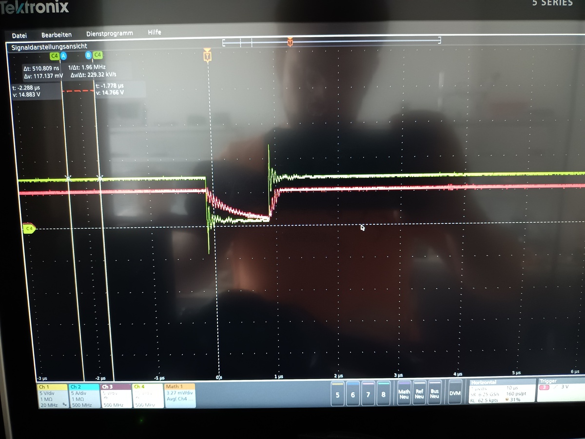

von Marcel (gt35i)
Ich habe mittels Oszilloskop gemessen, ein Tastkopf Eingang Schaltung
und einen am Ausgang.
Das Ausgangsgerät ist ein 4 Quadaranten Steller, Schaltfreuquenz sind
10kHz.
Das Teil läuft zum Testen noch im Leerlauf und kommt wenn es läuft auf
nen IGBT Treiber.
Das Signal sollte sich möglichst nur in der Spannungshöhe ändern soweit
möglich. Das dass nicht komplett ist klar, aber Treiber muss mit dem
Signal noch was anfangen können. 3us Rise time ist schon zu viel.
Reicht das als Info?

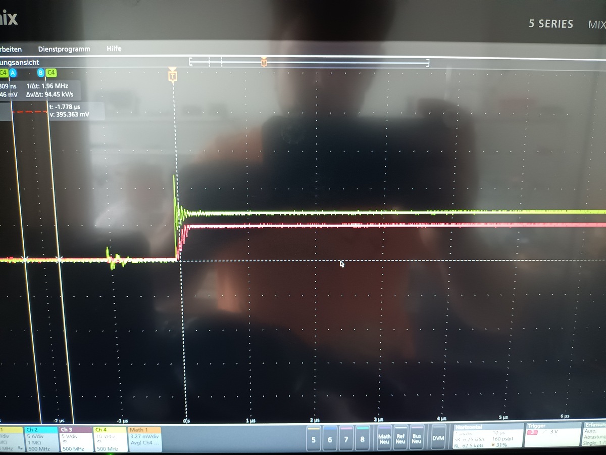

von Marcel (gt35i)
Hier sind mal nen paar oszi Bilder dazu
von Alexander (alecxs)
da fehlt nur eine ordentliche Last
Das sieht mir nach Regel 1 des Oszi-Gebrauchs aus: Wer misst, misst
Mist.
1 us L-Zeit hat wenig mit 10 kHz zu tun
Ein Tek Oszi für 4K€ aufwärts und an einem Spannungsteiler scheitern.
Die Geschichte des Niederganges der deutschen Industrie in Bildern.
Du hast nur ein paar ns Anstiegszeit.
Wenn Dein Aufbau Mist ist, hast Du natürlich diese Schwinger.
Während der Pause entlädt sich eine Kapazität von ca 430pF über die 667R
der 1K|2K.
von Axel S. (a-za-z0-9)
10kHz sind 100µs Periodendauer. Ein 1% (oder 99%) PWM Signal kommt dann
auf 1µs Pulslänge. Ist also nicht ungewöhnlich.
Aber nachdem die Überschwinger schon beim Ausgangssignal zu sehen sind,
tippe ich auf schlampige Masseverbindung bzw. Aufbau generell.

von Rainer W. (rawi)
Bei 1us Low-Zeit ist diese Aussage verständlich.
Wie lang darf die Zeit sein?
Deine Schwingung entsteht durch Signalreflektion wegen Fehlanpassung.
Dazu kommt eine ziemlich dicke kapazitiven Last.

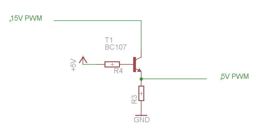

von Carsten-Peter C. (carsten-p)
Moin,
vielleicht was ganz einfaches. Ist ja schnell getestet.
 Carsten
von Kai D. (Firma: CAD- und CAE-Konstruktion) (robokai)
Etwas arg einfach. Die Basisspannung sollte mit einer Diode auf 5,5V
gehoben werden, weil du sonst keine 5V rausbekommst.

von Jens G. (jensig)
> Moin,
> Gruß
>  Carsten
Der TO hat eine schnelle LH-Flanke, aber eine langsame HL-Flanke. Dein
Vorschlag würde den Unterschied noch befördern.
Kai D. schrieb:
> Siehe Elektrometerverstärker. Im Rückkopplungspfad eine Bandbegrenzung
> auf das zu erwartende Signal gegen rauschen.
Bandbreitenbegrenzung killt die steilen Flanken, und Rauschen ist hier
eh' egal.
> Das treibt dann auch eine hohe ohmsche oder kapazitive Last.
Und den OPV evtl. in die Schwingungneigung, wenn es nicht gerade einer
für kapazitiven Lasten ist.
Ich würde generell erstmal klären, was das für eine Senke ist, welche
Eigenschaften die hat. Denn die scheint ja ziemlich unsymmetrisch zu
sein, da diese eine stark kapazitive Komponente bei HL hat (irgendwas um
1nF), bei LH aber wesentlich weniger. Also irgendwas Gleichrichtendes
mit einem C quer dahinter hinterm Eingang.
Die Schwingungen kommen ansonsten vom miesen Aufbau, speziell der
Masseanbindung des Tastkopfes.
