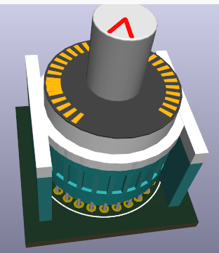

wenn ich mein Eingangsposting lese habe ich mich ungünstig ausgedrückt. Sorry. Das Problem hat nichts mit KiCad zu tun. KiCad ist nur das Endziel, wenn ich aus FreeCad heraus eine .step erzeugt haben sollte. FreeCad hat ein Problem wenn Schrift enthalten ist die .csg korrekt einzulesen.

habe das mit dem Quader probiert. Guter Tipp. Da meckert erstmal FreeCad nicht rum. In OpenSCAD ist der Quader noch versenkt sichtbar. In FreeCad sehe ich nicht richtig ob das versenkt ist, es steht jedenfalls nichts raus. Aber dann als .step in KiCad geladen steht der Quader plötzlich um das Maß raus was eigentlich versenkt sein soll. Also irgendwie hat es mit dem extruieren ein Luder. Ich habe aktuell keine Idee wie man den Text anders erstellen könnte.

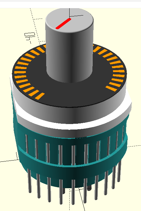

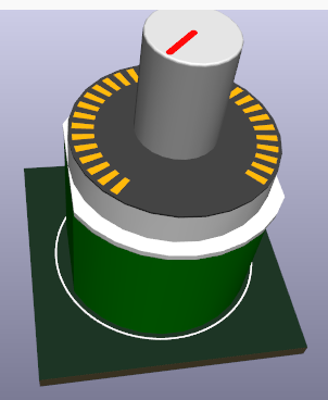

Das mit dem Text gegen Quader tauschen war nicht verkehrt. Nennt sich Ausschlussverfahren. Abgesehen davon gibt es noch mehr komische Effekte.
c ... original in OpenSCAD b ... was KiCad sichtbar ist Hier fehlen Lücken zwischen Leds, doppelte rote Makierung, Quader die eigentlich nicht sichtbar sein sollen, Aussparungen der durchgehenden Led Pins nicht tief genug. a ... älterer Stand, da ist soweit noch alles in Ordnung Dazu kommt noch ein Effekt, dass der Fehler von b manchmal nicht auftritt. Leider nicht reproduzierbar. In FreeCad stimmt das noch was ich sehe, in .step exportiert manchmal fehlerhaft, was ich dann in KiCad sehe.
Wenn du eine wichtige Info hast, raus damit.
