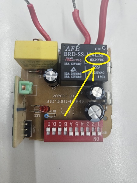

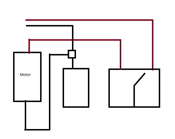

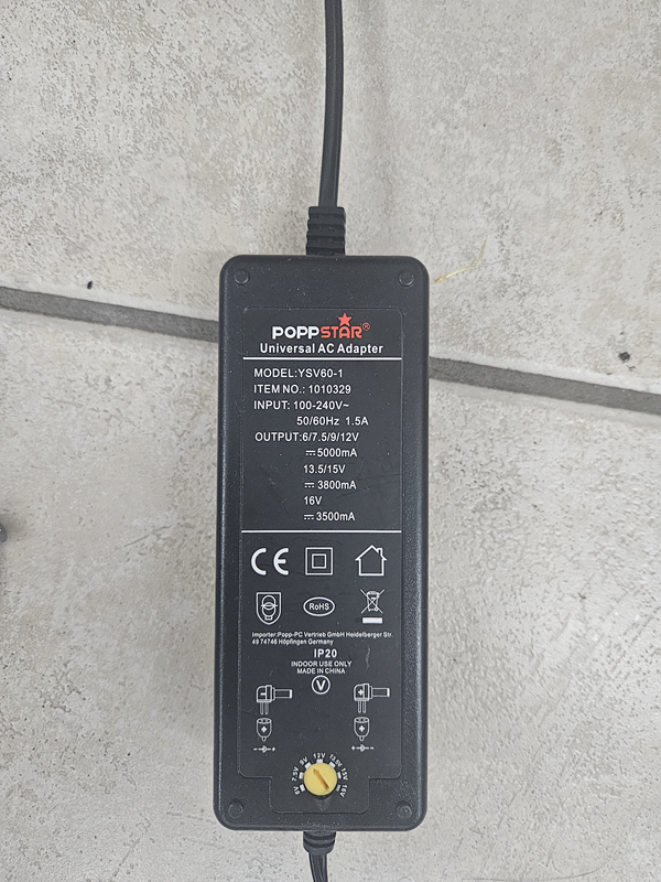

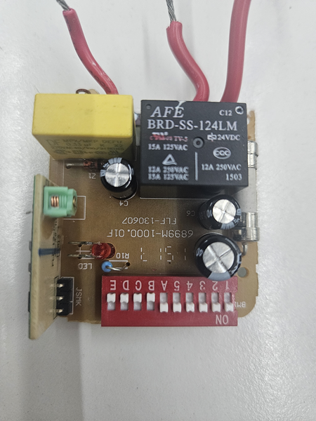

Hatte damals das Relais probiert um zu testen.
Habe jetzt ein Relais aus einer Funksteckdose von Brennstein ausgebaut.
Bezeichnung FLF-130607.
anbei habe ich mal einen Schaltplan (eben auf Paint gezeichnet) wie ich
es angeschlossen habe, aber leider funktioniert es nicht.
Vielleicht habt ihr noch einen Tipp. Ich kenne mich nicht so gut mit der
Materie aus. Meine Vermutung ist, dass eventuell das Netzteil mit 9V
nicht ausreichend ist für das Relais. Habe davon auch ein Foto anbei.
von Rainer W. (rawi)
Deine Vermutung erweist sich als richtig, wenn man die Beschriftung auf
dem Relais genau liest - sehr gut
p.s.
Wichtige Regeln - erst lesen, dann posten!
Bitte das JPG-Format ... für Fotos und Scans verwenden!

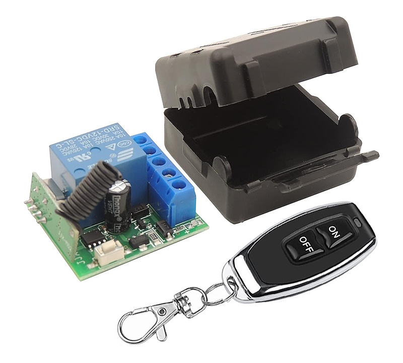

Woran erkenne ich bei dem von mir gekauften, welches teilweise
funktioniert, dass dieses mit 12V funktioniert? (Foto anbei und als
.jpg)
Ich benutze aktuell 9V. Eventuell liegt es daran, dass er ab und zu
nicht funktioniert. Würde dieses Relais mit 9V funktionieren?
https://de.aliexpress.com/item/1005006172622636.html?spm=a2g0o.productlist.main.9.197b2054F30jDZ&algo_pvid=4028e34d-d73e-4982-bcf9-0237917ff692&algo_exp_id=4028e34d-d73e-4982-bcf9-0237917ff692-4&pdp_npi=4%40dis%21EUR%217.01%210.93%21%21%2154.25%217.21%21%402103850917214816894551261e7c96%2112000036114162086%21sea%21DE%210%21AB&curPageLogUid=huaThlx1bEdM&utparam-url=scene%3Asearch%7Cquery_from%3A
Danke für die Hilfe
Wieso Vermutung? Man guckt ganz einfach in die Anleitung/Beschreibung
zum Modul, bzw. der Hersteller/Verkäufer hat solche Infos auf seiner
Webseite rumliegen, um festzustellen, mit welcher Spannung das Ding
betrieben werden kann.
Und wenn man sich mal die Relais-Aufschrift ansieht, dann sollte
eigentlich auch so klar sein, welche Spannung es wohl nötig hat.
Das Relais zeigt was von 24VDC. Warum glaubst Du denn, daß das Relais
mit 9V auskommen würde? Da würde ich doch glatt die Möglichkeiten des
gezeigten Netzteils mal nutzen, und dieses zumindest mal auf 16V
umschalten. Ist jedenfalls deutlich näher an den 24V dran als die 9V.
Ok, das Relais möchte offiziell mindestens 75% der Nominal-Spannung.
Aber vielleicht reichen dem ja auch die 66% von Deinem Netzteil, um eine
Funktion zu sehen.

Ich hatte um einen Schaltplan gebeten, da der zur Standard der
(elektro-) technischen Kommunikation gehört (so wie
Fertigungszeichnungen in der mechanischen Konstruktion).
Daraufhin lieferst du noch mehr Text, der komplett irrelevant ist.
Als Nachfrage fühlt man sich dann ziemlich "verarscht".
Das Problem ist nicht, WAS du damit machen willst, sondern das Zeug
davor.
Dass ich darauf zynisch werden, finde ich verständlich, da meine
Annfrage aus meiner Sicht einfach zu verstehen ist.
