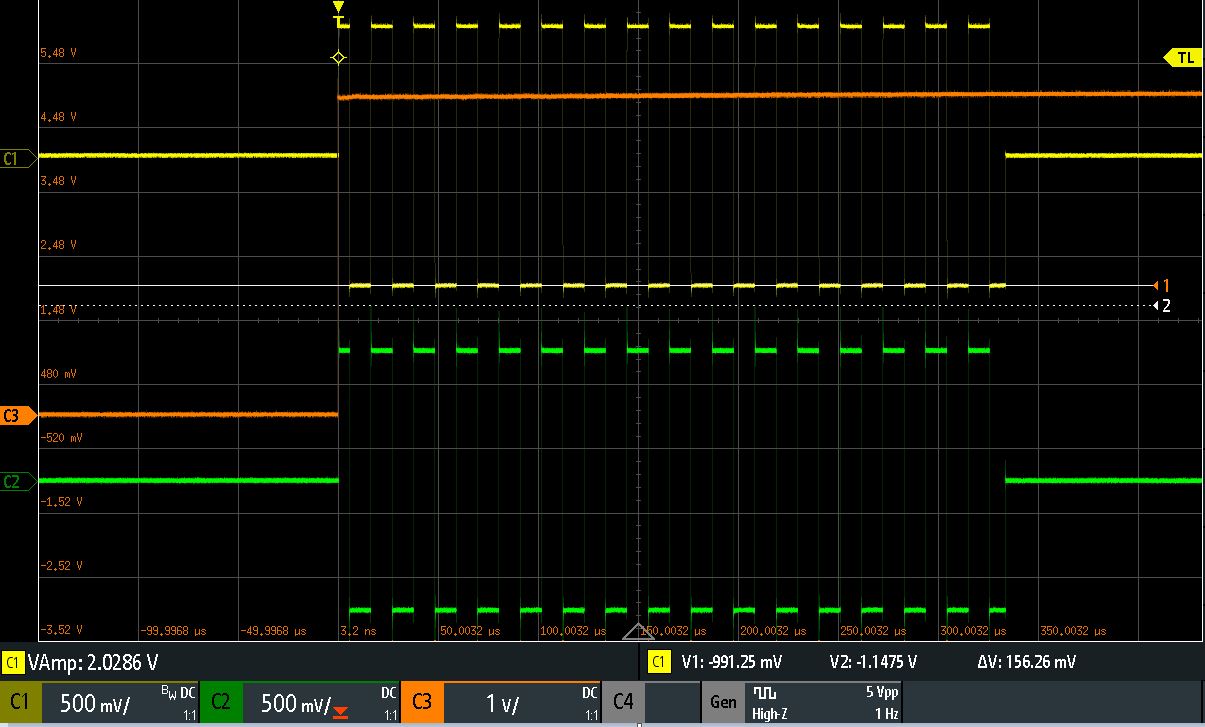

ich habe einen AMIQ und möchte damit Signale ausgeben.
Es funktioniert jedoch leider nicht so einfach...
Konkret möchte ich z.B. die intern gespeicherte "SINE.WV" ausgeben.
Dabei gibt es verschiedene Anomalien:
1. Die Kommandierung zum Laden, ob ' oder " verwendet werden sollen
scheint vom Zufall abzuhängen.
Das eine mal nimmt er den Befehl:
*RCL "SINE.WV"
beim nächsten mal muss es
*RCL 'SINE.WV'
sein.
2. Die Ausgegebene Signalform ist kein Sinus, sondern ein rechteck mit
einigen Peaks zwischendrinn.
-->Daher ist fraglich ob die SINE.WV tatsächlich einen Sinus enthält.
Ich habe es bisher nicht geschafft die Datei irgendwie an den PC zu
übertragen um da mal rein zu schauen.
Wäre super interessant wenn jemand wüsste wie man Waveform Daten
zwischen PC und AMIQ über RS232 übertragt.
3. Wenn ich die PULSED.WV lade, kommt das selbe Rechteck wie bei der
SINE.WV raus.
-->Sind die Ausgänge evtl Defekt?
-->Oder ist was spezielles zu beachten?
4. Ist das gerät evtl. falsch Konfiguriert?
*IDN?

von Matthias B. (matzeb)
Hab grade noch etwas rum Probiert...
kann noch die folgenden "Systeminfos" auslesen:
*OPT?
0,0,0,AMIQK11,0,0,0,0,0,0,0,0,0,0,0,0,0,0,0,0
:CAL:ALL?
0 --> Cal erfolgreich ausgeführt
SYSTem:VERSion?
1996.0
MMEM:DIR?
5492690,
1774452736,"DUALTONE.WV,TRAC,2834","DECT_S0.WV,TRAC,738380","PDC_SYN2.WV
,TRAC,1227377","NADC_S2.WV,TRAC,1231606","GSM_TSC1.WV,TRAC,179033","PRBS
9_E.WV,TRAC,4958","SINE.WV,TRAC,674","PC103V1.WV,TRAC,320329","PC115V1.W
V,TRAC,320330","PC137V2.WV,TRAC,614752","PC141V1.WV,TRAC,819529","PULSED
.WV,TRAC,32888"
Das beigefügte Bild kommt mit folgenden Einstellungen zustande und zeigt
eben keinen Sinus, weder mit High, Noch mit 50Ohm Abschluss.
*RST
*CLS
*WAI
*RCL 'SINE.WV'
OUTPUT:I FIX
OUTPUT:Q FIX
TRIG:SOUR EXT
TRIG:SLOP RIS
TRIG:MODE SING
-->Bild hat eine Zeitachse mit 50uS/DIV
von Robert M. (r0bm)
Warum benutzt du nicht die zugehörige Software WinIQSIM von R&S?

Würde ich, Problem ist jedoch dass ich keinen Download finde?
Es gibt leider nur WinIQSIM2 welches den AMIQ nicht mehr kennt.
