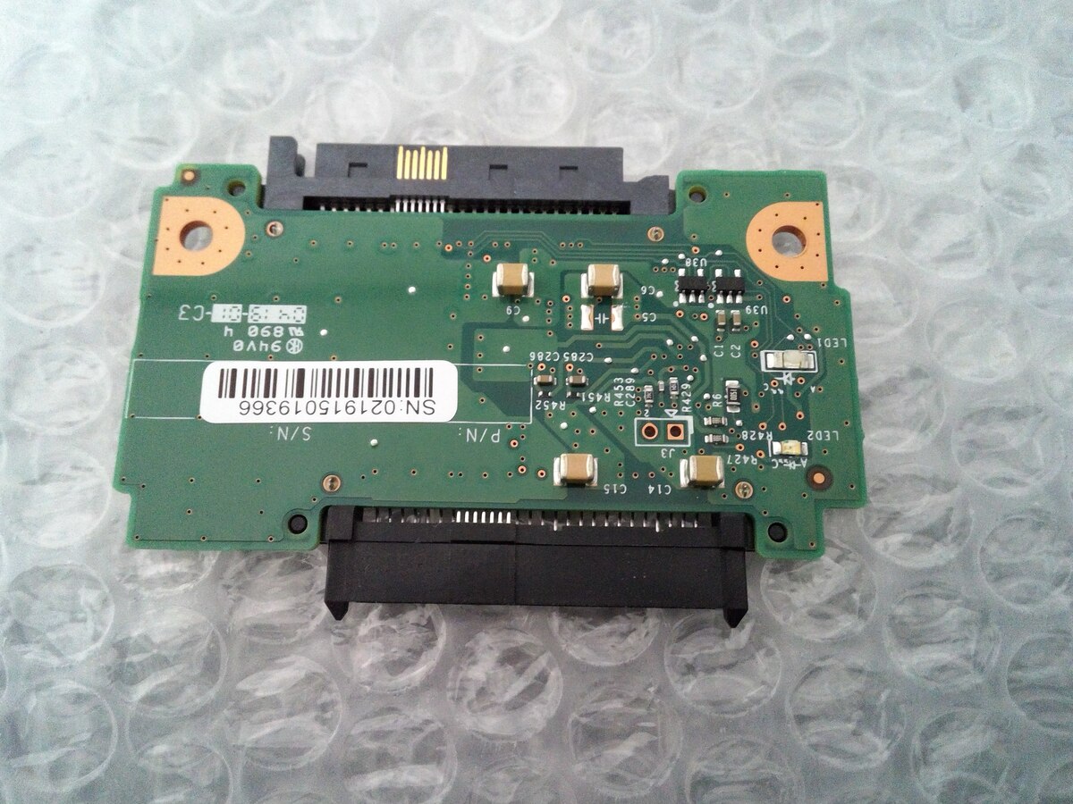

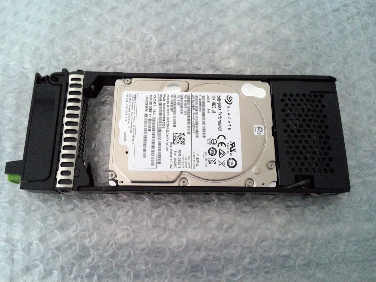

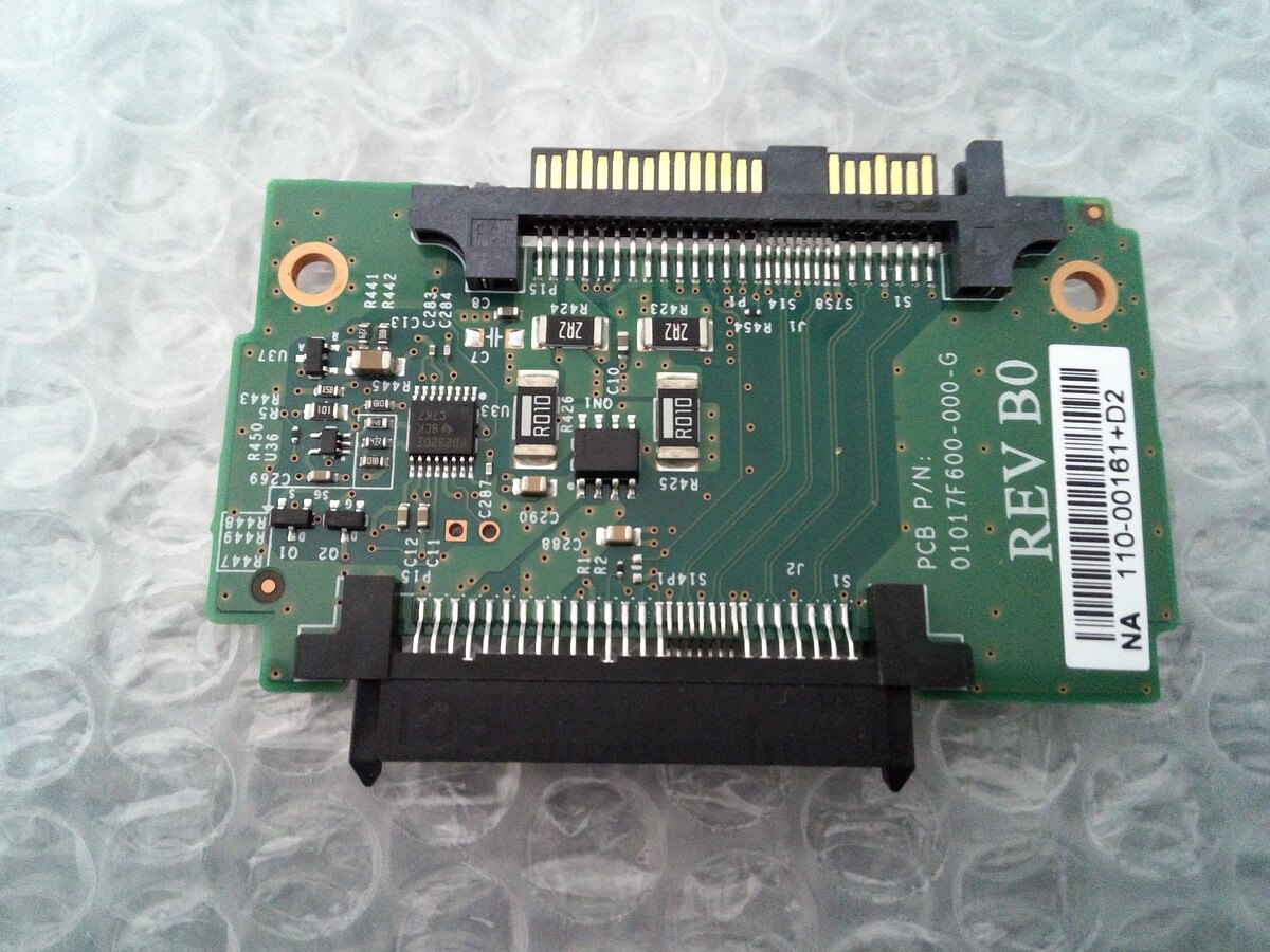

Hi
Ich habe hier einige 2,5" SAS-HDs in Einschüben, keine Ahnung, woraus
die stammen.
Auffällig ist die Platine, die hinter dar HD sitzt. Wofür ist diese?
Ist bei SAS-HDs irgendwas zu beachten?
An einen USB-SAS-Adapter laufen diese HDs an, Kopfpoitionieren ist zu
hören, aber die HDs werden weder von der Datenträgerverwaltung noch von
Rufus erkannt...
PS: Ist es normal, daß 2,5"-SAS-HDs dicker sind, als gleichgroße
SATA-HDs?
von (prx) A. K. (prx)
> SATA-HDs?
2,5" HDDs gibts in dick und in dünn, genau wie Menschen. Nur waren die
SATAs in Laptops bestimmungsgemäss eher dünn, während man bei den SAS
für Servern und Storage eher auf hohe Kapazität geht und der Slot
sowieso auf das Maximum der Bauform ausgelegt ist.

Disks aus Storage-Systemen der gehobenen Klasse sind oft mit sowas wie
524 statt 512 Byte Sektoren formatiert. Ohne Lowlevel-Formatierung geht
dann nichts. Und das muss man erst einmal hinkriegen.
Google 01017F600 kaputt? :)
https://www.ebay.de/itm/254654369413

von Motopick (motopick)
(prx) A. K. schrieb:
"SATA ADAPTER FÜR SERVER FESTPLATTEN"
Der macht aus altem SATA ein neues SATA? :)
Wenn mir mal solche (3.5") Platten zulaufen, dann entferne
ich einfach diese Adapter. Das sind dann ganz normale SATA-Platten.
Allerdings ohne Akustikmanagement. Also mit besonders viel Laerm.
Google ST300MM048 kaputt? :)
Das ist eine 300 GB SAS Disk.
Du kriegst zwar i.d.R. eine SATA HDD an einen SAS RAID Controller, nicht
aber umgekehrt.
Peter N. schrieb:
> Ist das denn nicht die Standard-Dicke für 2,5"?
Verbreitet sind 7mm und 9,5mm bei SATA. USB-Gehäusen für 2,5er liegt ein
Ausgleichsrahmen bei, damit es nicht klappert. Es gab aber auch Typen
mit 5mm.

von Frank K. (fchk)
Motopick schrieb:
> Also ein SAS-SATA-Translator. Issja interessant.
Nein. Die Datenleitungen gegen 1:1 durch. Nur ein Adapter für 2.5" auf
3.5" (andere Position des Steckers) plus Hotplug Power Elektronik.
fchk
von Frank K. (fchk)
Peter N. schrieb:
> Diese Platine hat auf beiden Seiten SAS-Anschlüsse.
> Aber ich werde mal probieren, ob sich mit dieser Platine an einem
> USB-SATA-Adapter etwas tut.
Wird es nicht. Für SAS-Platten brauchst Du einen SAS-Controller.
fchk
Frank K. schrieb:
Das hatte der TO ja schon mit einem SAS-USB-Adapter ohne Erfolg
versucht. Das Ebay-Angebot fuer diesen Zwischenadapter lautet auf:
""SATA ADAPTER FÜR SERVER FESTPLATTEN""
Das ist dann wohl falsch.

Frank K. schrieb:
> Ich habe bislang noch keinen USB-SAS Adapter in echt gesehen. Wird wohl
> auch eher USB-SATA gewesen sein.
Der Adapter stammt aus einen USB-Festplattengehäuse.
Er kann sogar SATA, seltsamerweise aber abhängig vom PC.
SATA und SAS haben ja die gleichen Steckerbelegungen.
Wozu andere Steckerposition? 2,5" HDs können problemlos so in
3,5"-Einschüben positioniert werden, daß die Stecker passen (passende
Befestigungslöcher für 2,5" HDs sind meist bereits vorhanden).
In diesem Fall sinds aber 2,5"-Einschübe, bei denen die Steckerposition
verändert wird. Warum auch immer.
Ich denke, SATA (und damit SAS) ist bereits hotplugfähig. Deshalb doch
auch die unterschiedlich langen Steckerkontakte?
Nur für die Leds wäre die Platine etwas aufwändig, zudem bastele ich mir
HD-In-Led und Action-Led ohne weitere Elektronik (abgesehen vom
Vorwiderstand) direkt an die SATA-Buchse.
von Harald K. (kirnbichler)
SAS (SFF8482) haben zusätzliche Kontakte, wie man auf dem Bild am
Threadanfang sehen kann.
https://www.t10.org/ftp/t10/document.05/05-190r0.pdf, Seite 7/37 (100),
Figure 57, S8..14
Das heißt "Secondary Signal" (gleiches Dokument, Seite 9/37 (101), Table
23, und kann für einen zweiten Datenkanal zur Verdoppelung der
Übertragungsrate genutzt werden.
Bei Festplatten dürfte der allerhöchstens bei SAS-1 (300 MB/sec) eine
Bedeutung haben; seit 2009 gibt es SAS-2 ("SAS 6G") mit der doppelten
Datenrate, was dem allgemein üblichen SATA-Standard entspricht.
Ob die "interessanten" Varianten wie SAS 24G auch in Verbindung mit
SFF8482 verwendet werden, entzieht sich meiner Kenntnis.
Power Sequencing, evtl. mit Schutzfunktion, die den Server und dessen
Stromversorgung (Backplane) gegen Kurzschlüsse an der
Festplatten-Elektronik absichert. Die Datenleitungen werden 1:1
durchgeschleift, so wird aus SAS schon mal kein SATA.
