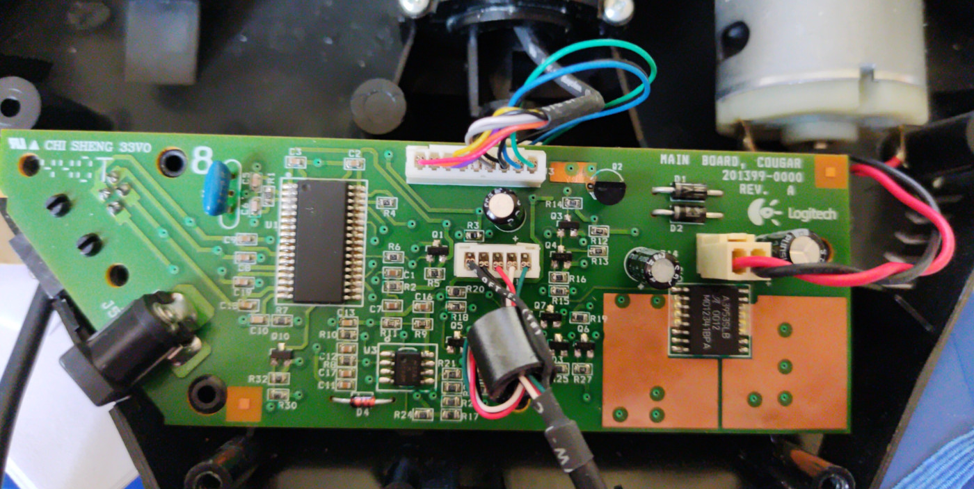

Ich habe hier ein Logitech Wingman Formula Force GP, welches die letzte Jahre immer ordentlich funktioniert hat. Seit einigen Wochen kommt es sporadisch zu einem USB disconnect, mittlerweile wenige Sekunden nach dem Einstecken. An 2 Desktop PCs und einem Laptop das gleiche Verhalten.
Im angehängten dmesg.log zwei mal Einstecken ohne jegliche mechanische Manipulation danach.
Die H-Brücke für den ForceFeedback Motor wird normalerweise über ein externes 24V Netzteil versorgt, das Lenkrad funktioniert aber auch ohne diese (ohne ForceFeedback), daher habe ich bei meinen Messungen das externe 24V Netzteil angehängt. EMI durch das also ausgeschlossen.
Wenn ein disconnect stattfindet und ich den USB Stecker ziehe, und dann nach kurzer Zeit (< 5s) wieder einstecke, so wird das Gerät nicht neu gefunden. Man muss länger warten, wobei ich keinen C gefunden habe, der noch Spannung hat in der Zeit. (Das Verhalten kann ich mir nicht erklären)
Ich habe bisher
  • die USB-Leitung durchgeknetet und -gemessen: Keine Unterbrechung
  • alle Elkos (sind nur drei) getauscht, die alten hatten aber noch gut Kapazität
  • Frequenz am Quarz gemessen: 24MHz wie aufgedruckt, schwingt auch nach dem disconnect
  • 5V über USB: stabil mit 50mV Ripple, auch nach dem disconnect
  • neue USB-Leitung direkt an der Postenbuchse angelötet
  • Poti für Drehwinkelrückmeldung geprüft
  • Alle Leitungen zu den Tasten und diese selbst geprüft
  • Einzelne Bauteile mit Kältespray und Heißluft bearbeitet -> keine Änderung
Mir gehen die Ideen aus, was ich noch prüfen könnte. Hätte jemand noch eine Idee?
Einen Schaltplan habe ich dazu nicht gefunden.
Auf der Platine steht CHI SHENG 33VO MAIN BOARD, COUGAR 201399-0000 REV. A Logitech

Die drei ja (Debian GNU/Linux 12 bookworm) aber dann habe ich zwei alte Laptops mit Bullseye (11) und Buster (10) noch raus geholt: überall das selbe Verhalten.
Seit heute Mittag meldet es sich gar nicht mehr, ohne dass ich etwas geändert hätte.
