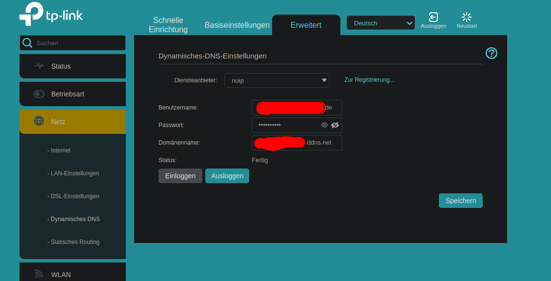

1) Zuerst habe ich bei no-ip einen DDNS Service eingerichten und dessen
Einlogdaten in meinen Router eingetragen (Screenshot 1)
Der Hostname also xxx.ddns.net ist aktiv und pingbar.

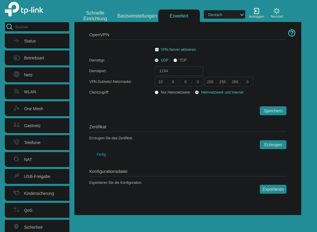

2) Dann habe ich den OpenVPN aktiviert, den Zertifikat erzeugt und die
ovpn Datei für den Client heruntergeladen (Screenshot 2)

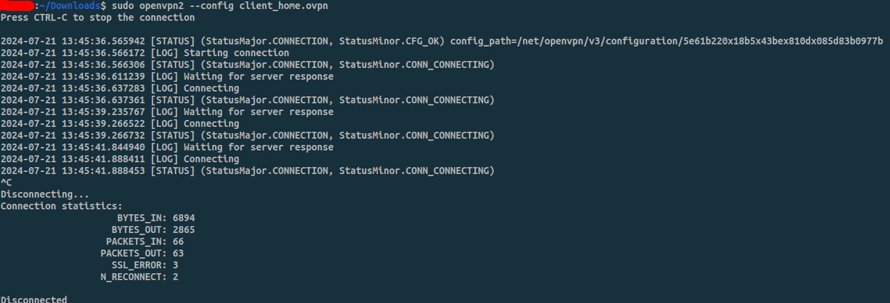

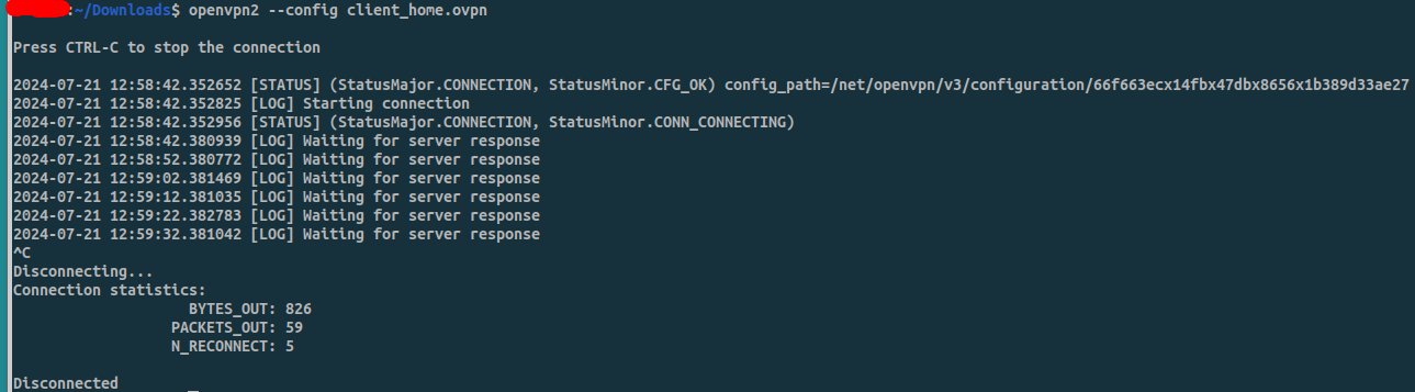

4) Am Ende versuch der Client sich vergeblich zu verbinden. Ich erhalte
nur die Meldung:
[LOG] Waiting for server response
Mein System ist Ubuntu 22.04 und ich habe sowohl mit OpenVPN2 als auch
OpenVPN3 versucht. Gar kein Unterschied.

1) In meinem Tp-Link Router habe ich versucht, unter "NAT" ->
"Port-Triggering" einen Port zuzuweisen. Aber der Router sagt, dass dies
nicht möglich sei, da ein OpenVPN Service denselben Port bereits
verwendet. Dies ist also unmöglich.

Kurzes Update:
ich habe eben gerade mit sudo probiert und nun wechselt sich der Status
vom Waiting for Server Responde zu Connecting. Aber leider lässt sich
keine Verbindung herstellen (siehe Screenshot)

> 2024-07-21 13:55:31 us=801568 VERIFY OK: depth=0, CN=openvpn-server
> Das ist gut.
> 2024-07-21 13:55:26 us=203325 OpenSSL: error:0A0C0103:SSL
> routines::internal error
> 2024-07-21 13:55:26 us=203361 TLS_ERROR: BIO read tls_read_plaintext
> error
> 2024-07-21 13:55:26 us=203381 TLS Error: TLS object -> incoming
> plaintext read error
> 2024-07-21 13:55:26 us=203399 TLS Error: TLS handshake failed
> Das ist schlecht.
Schön wäre eine Lösung und keine Bewertung.
Ich habe versucht, die TLS version auf 1.0 oder 1.1 einzuschränken.
Jedoch ändert es sich nichts
von Ob S. (Firma: 1984now) (observer)
Mario M. schrieb:
> X. A. schrieb:
>> WARNING: No server certificate verification method has been enabled.
>> See http://openvpn.net/howto.html#mitm for more info.
> remote-cert-tls server
Das ist natürlich sicherheitstechnisch bedenklich, sollte aber den
Verbindungsaufbau erstmal nicht nicht behindern. Ist im Prinzip so: Das
Zertifikat des Servers kann nicht überprüft werden, es könnte sich also
ein Fake-Server in die Verbindung einschleichen.
Aber angesichts des schwachen Hash spielt das kaum eine Rolle...
von X. A. (wilhem)
Ich habe auch mit der Option
in dem Client.ovpn File probiert.
Es ändert sich gar nichts
Der TLS handshake Fehler besteht immer noch
Sind wir hier bei "Wünsch dir was" oder was?
Verfüttere diese Fehlermeldung an Google:
"OpenSSL: error:0A0C0103:SSL routines::internal error"
Meines Wissens geht Openvpn nur, wenn der Master oder Server einen
normalen Zugang zum Internet hat falls der Slave oder Client über
Hotspot im Mobilfunknetz hängt.
Denn der HotSpot hat meist keine öffentliche IP-Adresse, sondern eine
aus dem Adressraum des Mobilfunkproviders (nach Außen genNATtet) und ist
so von außen nicht erreichbar. Das geht nur mit speziellen
Businesstarifen.
von Mario M. (thelonging)
Davon kann man ausgehen, da der Client Verbindung aufnimmt, dann aber
die Aushandlung der Verschlüsselung scheitert.
von X. A. (wilhem)
Aber das erklärt nicht, warum ich mich mit dem Handy (also über OpenVPN
App) zumselben Router verbinden kann.
Jedenfall... ich habe alles und das Gegenteil von allem versucht.
Vergeblich.
Hiermit der letzte Log:
