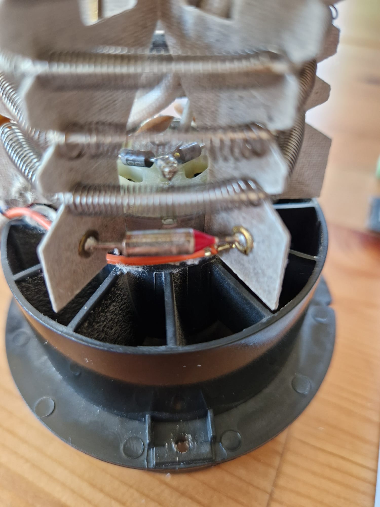

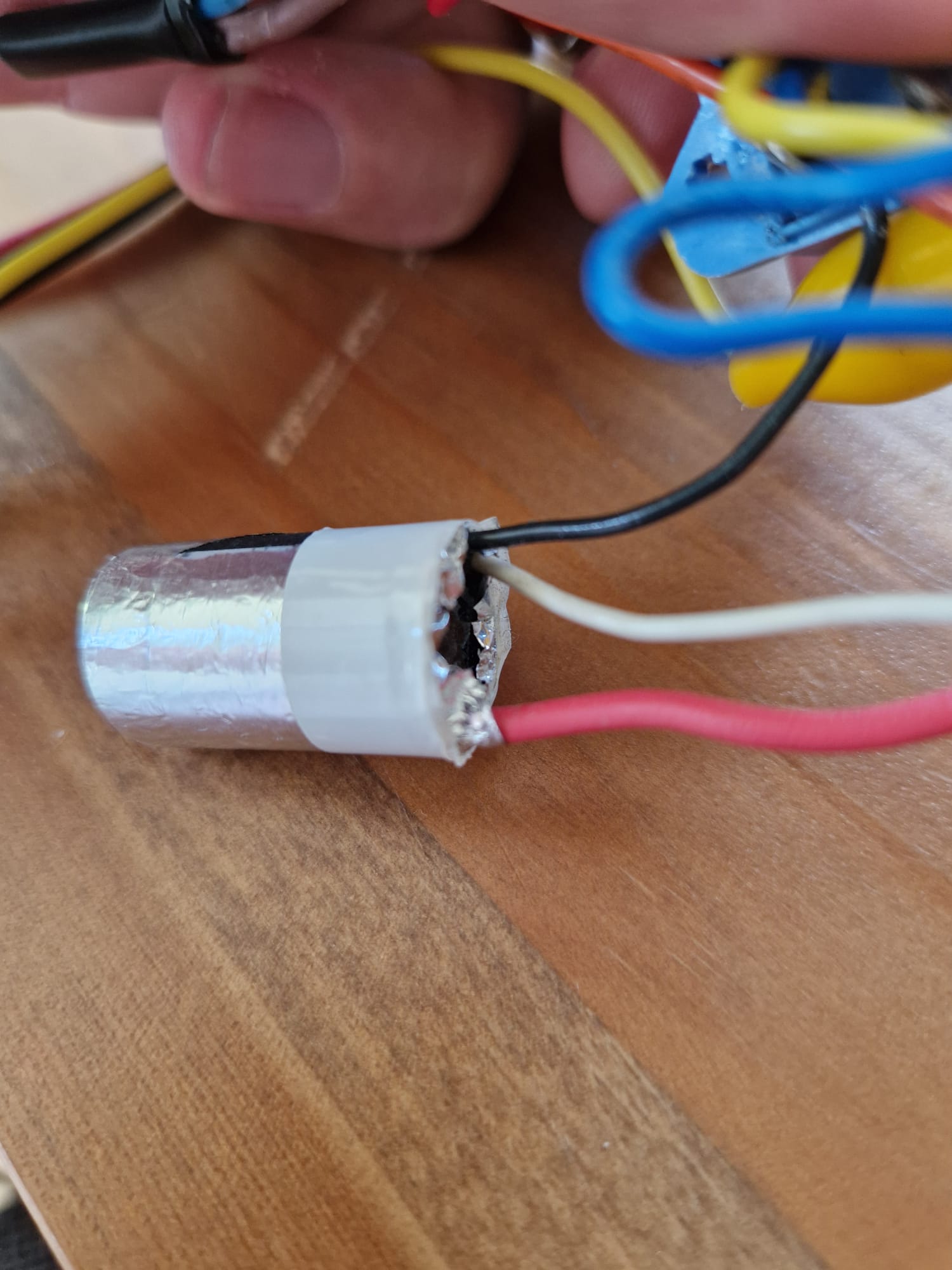

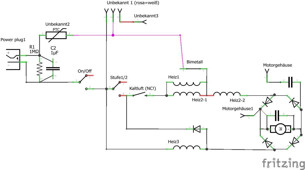

wie schon so oft und so viele bin ich auf zwei(-einhalb) mir unbekannte Bauteile gestoßen. Selbstverständlich sind diese unbeschriftet. Gefunden habe ich diese in einem Haartrockner. Anbei ein Schaltplan und Fotos der Bauteile. -Unbekannt1 ist das Teil in Alufolie -Unbekannt2 ist anhand des Schaltplans wohl eine Sicherung -Unbekannt3 ist die Spitze des roten Kabels von Unbekannt 1

Vielen Dank schonmal für Eure Antworten! Das Unbekannt2 eine (Thermo-)Sicherung ist, ist mir wie Eingangs geschrieben bereits beim Erstellen des Schaltplans aufgefallen. Unbekannt1 und 3 würden mich aber mal interessieren. Bimetall glaube ich nicht, den erstens habe ich ja schon einen Bimetallschalter im Schaltplan, zweitens sitzt Unbekannt1 im Griff des Haartrockners, da kommt nicht genug Hitze für einen Bimetallschalter hin. (Falls doch, möchte ich ihn lieber nicht in der Hand halten)
Edit: Auf dem Föhn steht "Ionic", also soll über Unbekannt3 im Luftstrom wohl selbiger ionisiert werden.
