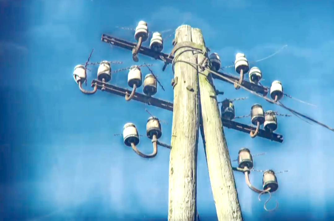

Bei alten Fernsprech Freileitungen war ein Leiter am Isolator mit einem
Haken versehen.
Im Bild rechts unten zu sehen.
Weiss Jemand was der Haken zu bedeutet?

Nee, die waren früher an jedem Mast, muss irgen eine Kennzeichnung sein.
von Martin L. (makersting)
Mir sind die früher an Fernsprechleitungen der Bahn auch aufgefallen.
Nicht an jedem, aber +/- der Hälfte der Masten. Was das soll, konnte ich
mir auch nicht erklären.

von Thomas B. (thombde)
Die kletterten damals auch noch mit Steigeisen hoch.
Anstrengend genug.
Macht dann auch Sinn wenn da schon mal ein Haken dran ist.
Und die Tasche oder auch mal die Jacke drangehängt wurde.
Da bleibste mit dem Kinn dran hängen,
als letzten Schutz bevor man runter fällt

von Boris (skyperhh)
Ich tippe darauf, das es sich bei den zwei Freileitungen, welche mit "S"
Haken markiert sind, um die Streckentelefonleitung handelt.
Im Artikel wird zum "Streckentelefon" wird darauf hingewiesen "In
einigen Fällen führte das Zugpersonal mobile Telefongeräte mit, die an
die Telefon-Freileitung angeklemmt werden konnten...
https://de.wikipedia.org/wiki/Streckentelefon

Ach, ist das etwas zu einfach gedacht, das früher jeder Eisenbahner,
egal ob auf einem Zug unterwegs oder mit einer Gleisbaurotte zur Wartung
am Gleis, seinen Fernsprecher (Kurbeltelefon!) einfach an die beiden
Drähte anklemmen kann, die mit "S" markiert sind, um Kontakt mit dem
Stellwerk, Fahrdienstleiter etc. aufzunehmen?
> Eisenbahner
Hier ist eine Straße nach einem Kollegen von Samuel Morse benannt, der
damals (ca. 1840) die Eisenbahnstrecke Mainz-Frankfurt mit
"Telekommunikation" ausgestattet hat. Der Lokführer führte ein
transportables Gerät mit und konnte bei Bedarf den nächsten Bahnhof
kontaktieren. Neben der Strecke verlief eine Telegrafenleitung, da
konnte er sich anklemmen.
