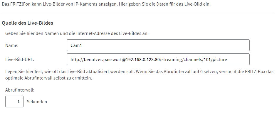

von Torsten S. (tse)
Bei mir gehts, aber mit ner Hikvision. Livebild ist übertrieben.
Du brauchst den Link zur Kamera der dir ein jpg ausgibt +
benutzer:passwort. Das Bild wird alle paar sec erneuert.
So siehts bei mir aus.
Hallo Torsten,
das bei dir ist ein klein wenig anders: Du Bist in der Live Cam
Konfiguration des Fritz Fon, ich in der Live Bild Konfiguration der
Türsprechanlage. Benutzer/Passwort brauche ich nicht.
Max D. schrieb:
> http://benutzer:password%40ipkamera.meine-domain.de/bildverzeichnis/image.jpg
> <== Fritz scheint das @ zu url-encoden ....
Quatsch, bei mir gehts, siehe Bild.
