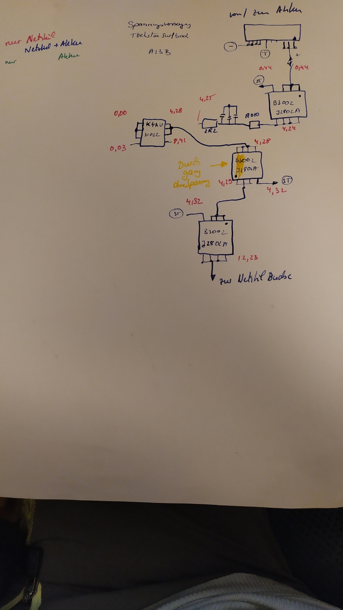

mir ist ein "Trekstor Surfbook A13B" zugelaufen.
Erste Prüfung: "Kein Bild, kein Ton"
Nach Öffnung zeigt sich, das an der Akku-Buchse bei gestecktem Akku nur
0,44V anstehen.
Der Akku gibt 0V aus. Dieser hatte jedoch nur aufgrund von
Zellen-Unterspannung (3V pro Zelle) den Ausgang "zu gemacht". Nach
externer kontrollierter Aufladung gibt er wieder Spannung aus, und das
Surfbook kommt mit dem angesteckten Akku auch weider hoch.
Also liegt der Fehler wohl in der Ladeschaltung des Akkus, also zwischen
12V Netzteilbuchse und "irgendwo in Richtung Akku".

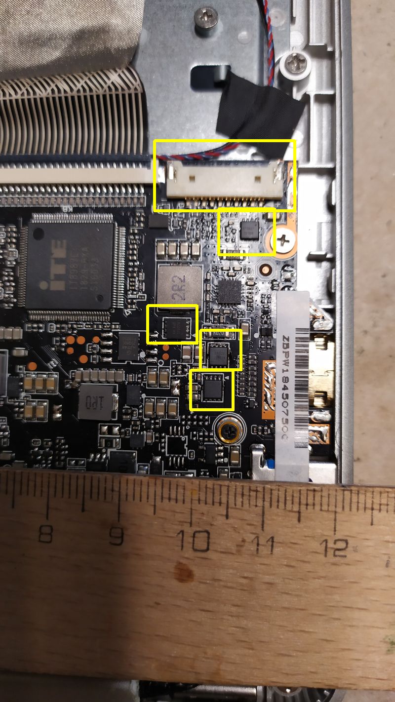

Schaltungs-Aufnahme zeigt 3 Stück gleicher Bauteile (ich vermute FET)
mit der Bezeichnung
    B3002 J2802A
Der "mittlere" hat auf der "Leistungs-Strecke" in beiden Richtungen
Durchgang (er sieht auch ein bischen gegrillt aus). Den Burschen würde
ich gerne mal herausnehmen, um auszuschließen dass ich da was aus der
Schaltung verkehrt messe.
Frage: Kennt jemand einen Käfer mit dieser Bezeichung?

mehr als das genannte "B3002 J2802A" steht auf den Käfern nicht drauf.
FKBB3002 scheint was passendes zu sein.
Die sehen mir aus wie die Chips, welche auch als Schutzbeschaltung in
Akkupack drin sind. Vielleicht hab ich da noch einen alten Pack
(Werkzeugmaschine) und stöbere da mal rum.
"Beim Chinesen" gibts die Dinger ja auch für kleines Geld, dauert halt
was
Allerdings wird wohl das Aus- und Einlöten aufgrund der Wärmefläche
vermutlich kein Vergnügen sein.

so, ich hab den kleinen Floh mal mit Heissluft raus gelötet. ging
erstaunlich gut. Er hatte tatsächlich einen Kurzschluss auf S-D Strecke.
Hat jemand für mich einen Tipp zur Gehäuseform?
Ist das vielleicht PRPAK 3x3 ?
