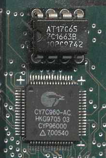

#7706853
Wir hatten in den Neunzigern eine VME-Bus-Karte mit einem AT17C65, die 5V-Version. Der war gesockelt und wurde wenn ich mich recht erinnere am Druckerport programmiert. https://pdf1.alldatasheet.com/datasheet-pdf/view/56058/ATMEL/AT17C65.html
Das war ein Konfigurationsspeicher für den Cypress VME-Controller CY7C960 https://pdf1.alldatasheet.com/datasheet-pdf/view/83171/CYPRESS/CY7C960.html
PonyProg kann die 5V-Version am Druckerport programmieren: https://www.lancos.com/prog.html
