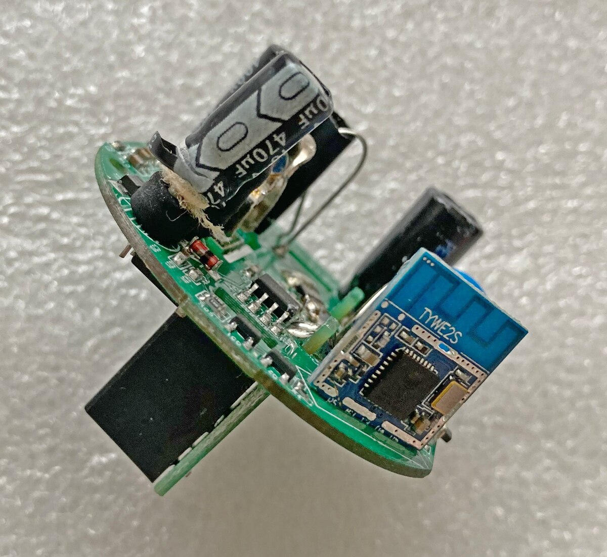

von Roman K. (romank)
ein Delock 11827 zeigt im Betrieb ohne angeschlossenem Verbraucher
unperiodisch Werte an. Begleitet wird dies von einem Summen. Nach Ausbau
und Demontage zeigte sich das der Kondensator auf Bild 2 sich vermutlich
aufgelöst hat. Der Kondensator hat die Maße D 6 x L 12 mm und ist nicht
zu bekommen.
Da ich noch keinen Fehler in dieser Form hatte möchte ich Euch bitten
mir mit Tips zur Fehlersuche weiterzuhelfen.
Gruß Roman
von Heinz R. (heijz)
welche zulässige Spannung hat den der jetzige?
(steht auf der anderen Seite vom Becher aufgedruckt)

von Fritz G. (fritz65)
Das 8 polige IC auf Bild 1 hat eine Ecke weg. Mit dem Tausch des Elkos
dürfte es also nicht getan sein.

von Heinrich K. (minrich)
Den geplatzten Elko kannst Du rücksichtslos kleinschneiden bis nur noch
ein Rest seiner Anschlussdrähte stehenbleibt. Die Lötstellen können dann
von beiden Seiten mit gut fliessendem Lötzinn benetzt werden,
"bleihaltig" wurde schon empfohlen.
Zum Test - ohne Gehäuse - tut es auch jeder grössere 470uF-Elko mit
höherer Spannungsfestigkeit und grösserem Bauvolumen. Tatsächlich würde
ich da erst mal einen neuen Elko zusätzlich anlöten, nachdem der
geplatzte bis auf seine Anschlussdrähte entfernt ist, denn:
Der grüne, stehende Leistungswiderstand sieht am oberen Ende aufgeplatzt
aus, ist neben F1 in der schwarzen Tülle und neben dem nächsten grossen
Elko, links am Rand.
In der Seitenansicht sieht das "geplatzte" IC in Ordnung aus, es handelt
sich wohl um Flussmittelreste der händischen Verlötung der senkrecht
eingesteckten Platine.
