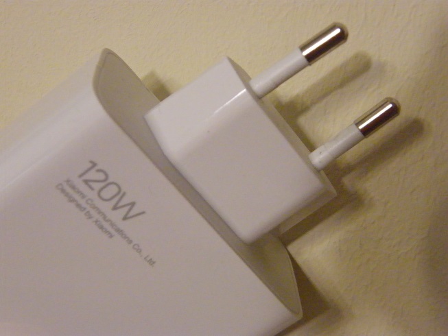

von Lu (oszi45)
Einige neue Geräte brauchen dann diese Leistung, die wahrscheinlich
Deine Erfindung mehr als geplant überlasten könnte. Wärme braucht auch
Platz.

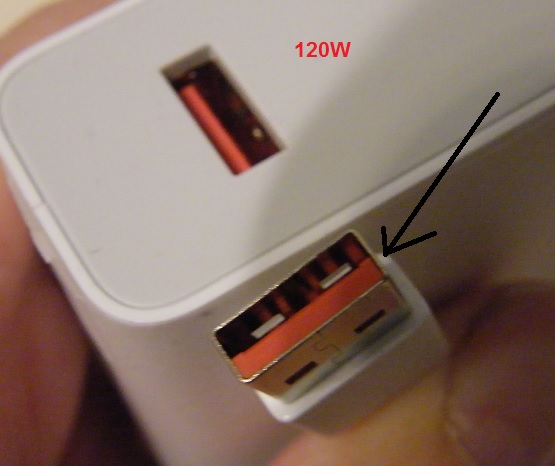

von Niklas G. (erlkoenig) Benutzerseite
120W über USB-A ist aber kein offizieller USB-Standard...
Geräte die 120W ziehen werden das nicht einfach so tun sondern z.B. über
QuickCharge oder Power Delivery anfordern. Somit wird da erstmal nichts
überlastet.
von Lu (oszi45)
Es könnte günstiger sein, ein extra Ladegerät als Option anzubieten, als
ein wertvolles Gerät wegen fehlerhafter USB-Funktion zu reparieren.
Niklas G. schrieb:
> sondern z.B. über
Stimmt. Aber ein Gerät welches 120W möchte, wird bei 5V 2A ewig brauchen
um Akkus voll zu bekommen.
