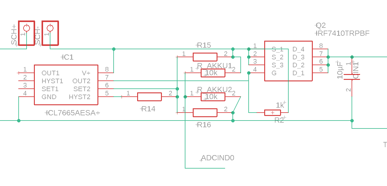

von Leon (lelin)
R_Akku1 und R_Akku2 sind Widerstände um parallel die Spannung mit einem
ADC zu messen.
R15 1,65M
R16 1M
R14 13M
Schaltung ist aufgebaut wie in Figure 4 im Datenblatt des ICL7665
Ich habe auch schon den Pull-Up mit in den Schaltplan übernommen, dass
ist der R2 (aktuell 4.7k nach Datenblatt).
von H. H. (Gast)
Falsche Schaltung!
Siehe:
http://www.dse-faq.elektronik-kompendium.de/dse-faq.htm#F.9.5
Dabei nur der rechte Teil der ersten Schaltung.
Und dein Schaltplan ist grausam gezeichnet.
Leon schrieb:
> Hat einer eine Idee woran das liegen kann, dass der P-Channel Mosfet
> nicht schaltet obwohl am Gate 4V anliegen?
Eben weil da das gleiche Potential wie an Source anliegt ist der
nichtleitend.
von Leon (lelin)
Vielen Dank für deine Antwort.
Hilf mir bitte einmal auf die Sprünge wo der unterschied in der
Schaltung liegt.
Die drei Widerstände für Set und Hyst sind anders verschaltet, was aber
meiner Meinung nach keine Auswirkungen auf das Schalten des Mosfets
haben sollte.
Der Out-PIN ist auch mit dem Gate vom Mosfet verbunden und es hängt ein
Pull-Up zwischen Source und Gate. In meinem Schaltbild R2 mit noch 1k.
Ich werde morgen, wenn ich am Laptop bin mal den Schaltplan entzerren
damit man den besser sehen kann.

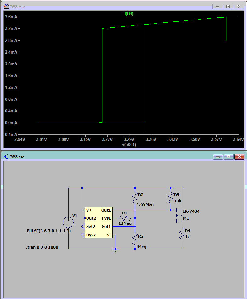

von H. H. (Gast)
Die beiden Komparatoren sind nicht gleich!
von Jens G. (jensig)
Wenn Deine Versorgung auf rund 4V basiert, und man annimmt, daß "obwohl
am Gate 4V anliegen" bedeutet, daß man gegen Masse gemessen hat, dann
ist es kein Wunder, daß der Mosfet nicht leitet.
von H. H. (Gast)
So funktioniert das.
