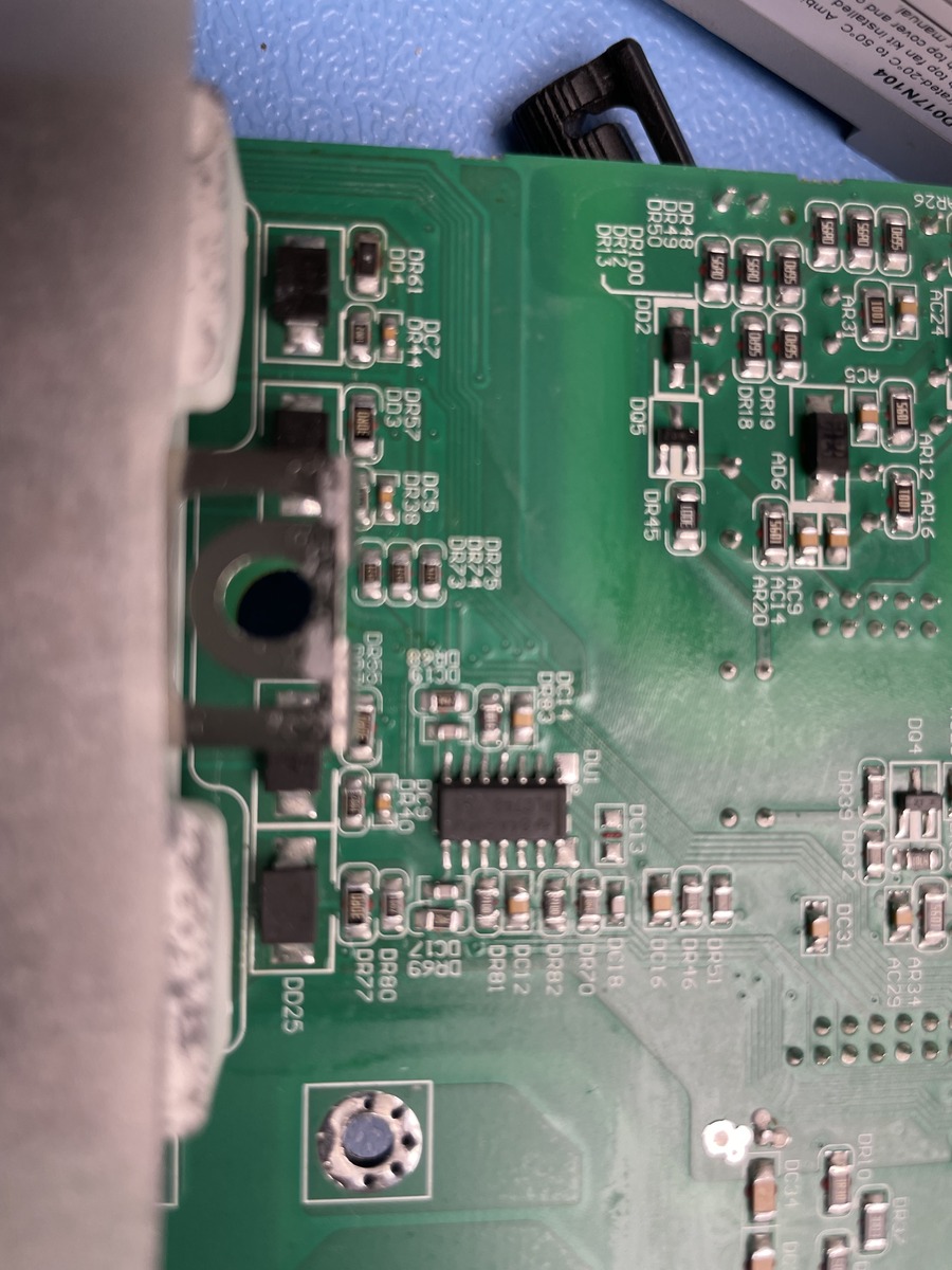

von Anke (akl_e)

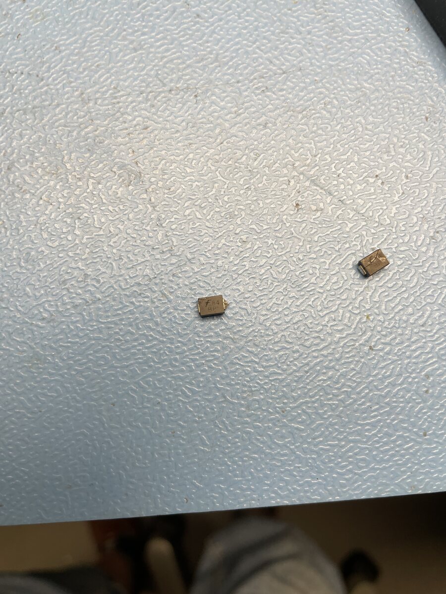

IGBT Modul Dioden Schutzbeschaltung unklar von SMD Code f84.
Auf dem Foto Dd4 z.B
Leistungsboard FU AB 25B-D017-N104

Aber die völlig unzusammenhängenden Fotos sind kein bisschen hilfreich.

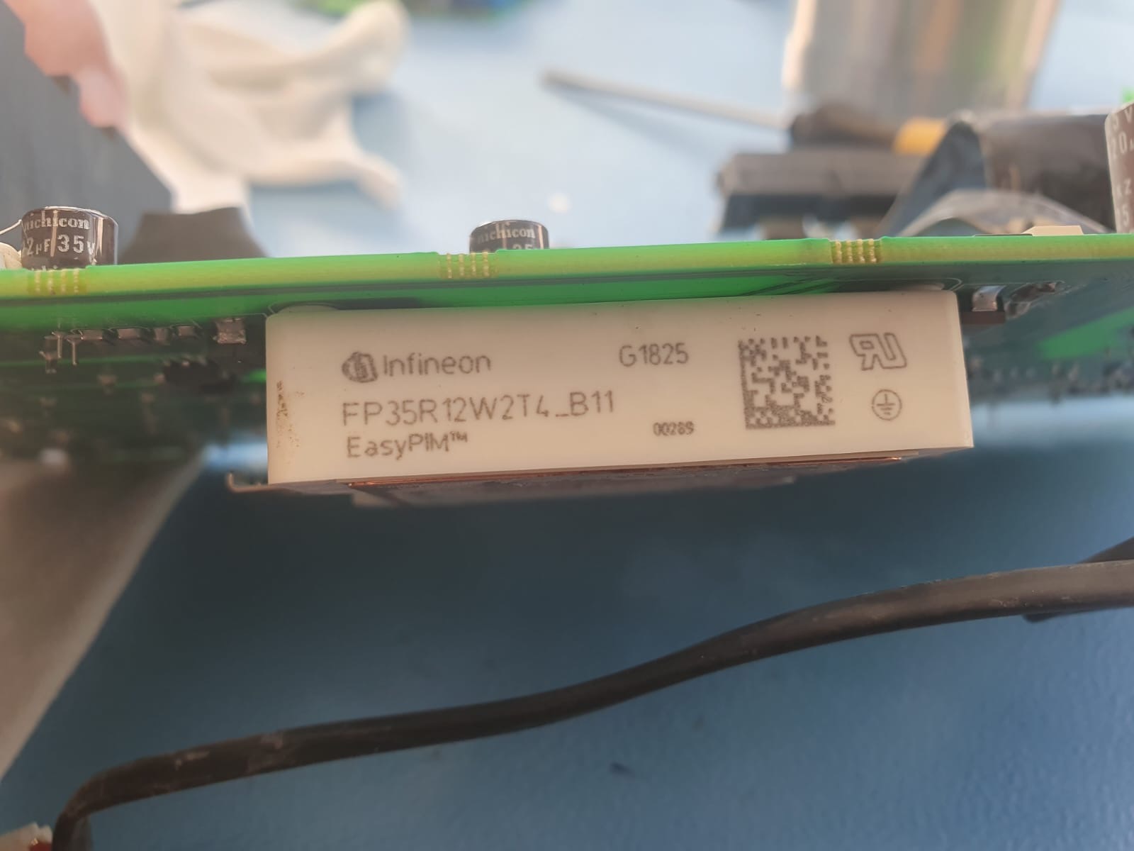

Gate-Emitter schon, aber die sind häufig schon in den Modulen mit drin.
Hat der hier nicht:
https://www.infineon.com/dgdl/Infineon-FP35R12W2T4-DS-v02_02-EN.pdf?fileId=db3a3043163797a6011638a0541501a0
Aber dann müsste man die restlichen 4 ja auch finden.

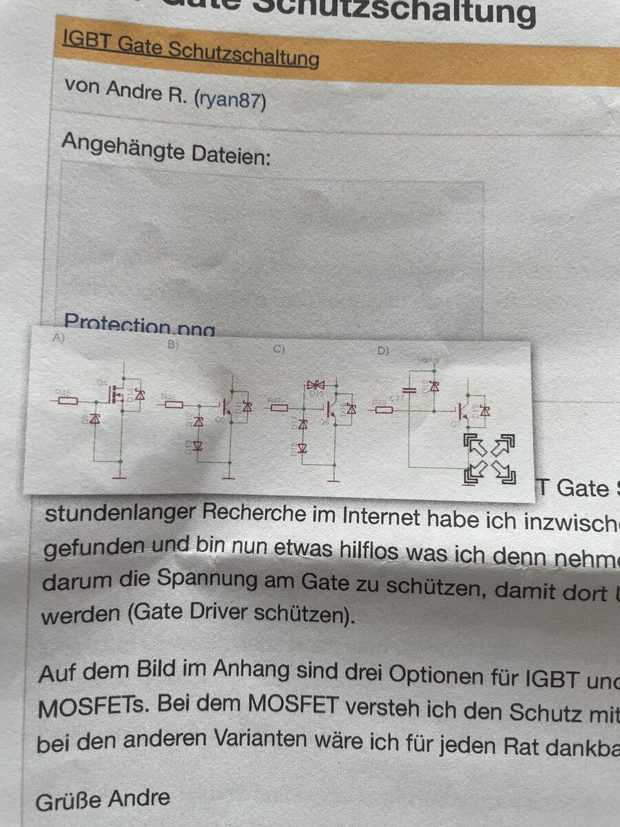

von Anke (akl_e)
Danke für die Beiträge. Ich reflektiere mal zu dem Beitrag No. 204695,
über IGBT Gate Schutzschaltungen. Es werden 4 Schaltungen von Andre
gezeigt und die Schaltung D) finde ich auch ohne Schaltplan auf dem
defekten Leistungsboard wieder.Ich kann diese defekte Fairchild Diode
nach smd code nicht entziffern. Vermutlich ist hier eine Begrenzung der
Gatespannung unipolar aufgebaut. Die Gate Schwellenspannung liegt
zwischen 5,2..5,8..6,4 lt. Datenblatt.
Der Faichild Bauteil Katalog bei mouser zeigt als einzigen Hinweis den
ich erkenne Z- Dioden BZX 84C.. und dann die Zenerspannung. Ich würde
jetzt etwas oberhalb der Schwellenspannung auslegen.
Liege ich da richtig?
Das kann anhand deiner Fotos niemand.
von Anke (akl_e)
Ja. D.h. der smd code ist nicht entzifferbar und ohne
Schaltplanunterlagen, die niemand von Rockwell Automation oder Allen
Bradley hat, ist meine Frage für die Rundablage??
Wie o.a. müssten dann insgesamt 6 dieser Dioden auf dem Board sein. Die
Gate Eingänge sind im Datenblatt ersichtlich.
von Anke (akl_e)
Es sind auch 6 Dioden vorhanden. Die  IGBT Beschaltung hat 6x diese
Beschaltung Diode, Kondensator und Widerstand. Ich werde mal messen , ob
ich die Schaltung so erkenne.
