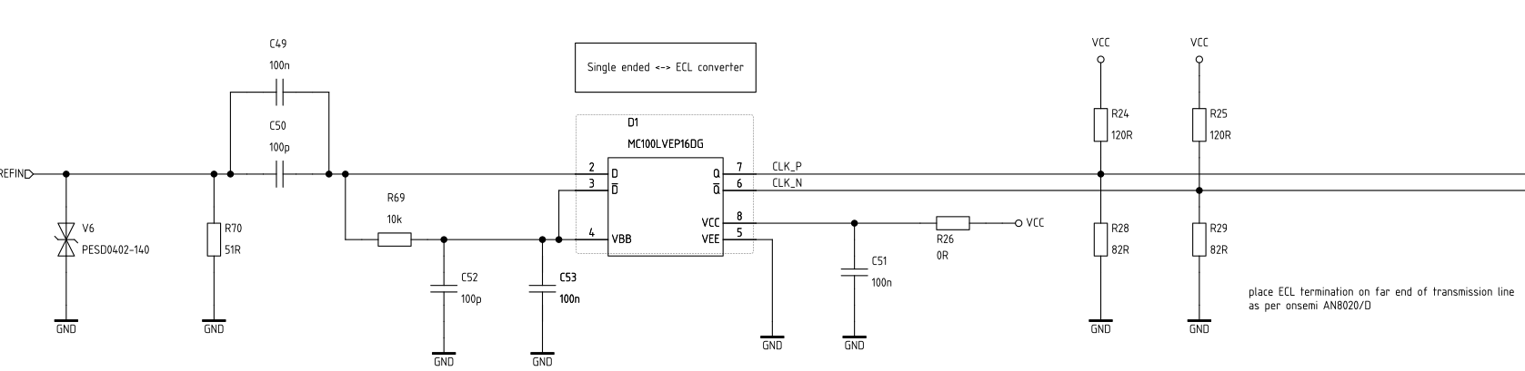

Hallo zusammen
ich möchte einen single ended Takt von einem OCXO auf einen Eingang
leiten, welcher ein differentielles ECL oder LVDS Signal benötigt.
Ich möchte dazu die Schaltung im Anhang benutzen. So ähnlich habe ich
das bereits einmal gemacht, das hat funktioniert, aber dort war die
Distanz zwischen Treiber und Senke <10mm. In diesem Fall hier wird die
Leitungslänge einige cm betragen, d.h. ich werde aufpassen müssen, dass
das impedanzmässig alles korrekt ist.
a) das habe ich richtig verstanden, die Thevenin
Terminierungswiderstände R24/25/28/29 müssen möglichst nah bei der Senke
sein?
b) die beiden Leitungen CLK_P und CLK_N müssen jeweils eine 50 Ohm
Impedanz haben. Aber es ist ja ein differentielles Paar, nicht? was muss
dann die Impedanz zwischen den Leitungen sein? ich nehme an 100 Ohm? ich
gehe nicht davon aus, dass ich die beiden 50 Ohm Leitungen beliebig nahe
beieinander legen kann. Aber sie sollten schon direkt nebeneinander
sein, damit sie ja gleich lang sind.
Vcc wird hier bei 3.3V liegen. R26 ist angedacht, um eventuell einen
Ferrit Bead einzufügen. R69 gibt den DC bias auf D und ist darum relativ
hochohmig. Die 50 Ohm Terminierung des Eingangssignals wird durch R70
sichergestellt.
Die V6 soll einen ESD Schutz darstellen. Da der Stecker auf einer
Frontplatte zugänglich sein wird.
Das Signal am RFIN kann bis ca. 1 GHz gehen.
Muss ich noch was beachten?

Wenn man sich die Application Note AND8020-D (auf die im Daten-
blatt des MC10LVEP16-D hingewiesen wird) liest, wird man mit
Antworten auf deine Fragen regelrecht überschüttet. Es gibt
verschiedenen Möglichkeiten ...

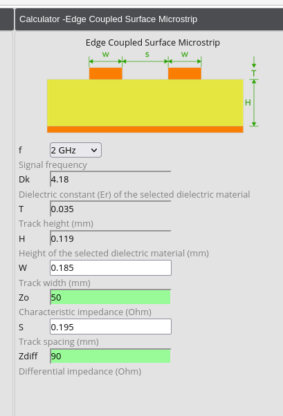

von Tobias P. (hubertus)
Tobias P. schrieb:
> wie die Transmission Lines für CLK_P und CLK_N sein sollen
es geht überhaupt nicht um das Eingangssignal. Und auch nicht um die
Senke. Die Frequenz ist völlig egal, es geht ja um die
Anstiegsgeschwindigkeit, und die ist bei ECL "schnell". Die Senke
akzeptiert LVDS oder ECL, ist konfigurierbar.
Wie muss ich Zo und Zdiff wählen?
Zo = 50 Ohm, Zdiff = 100 Ohm?

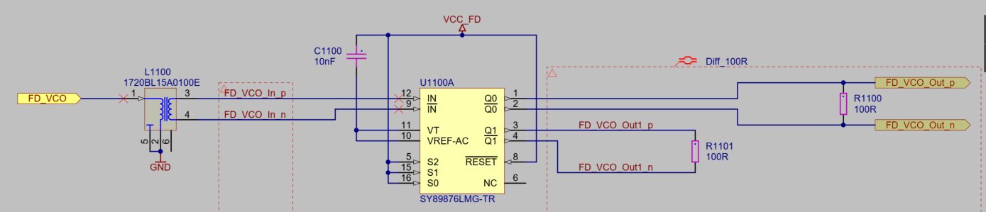

Die hohe Stromaufnahme, die sogar zur Zerstörung des Frequenzteilers
(SY89876L) führte, resultierte daraus, dass dieser es überhaupt nicht
mochte, dass sein differentieller Eingang gleichstrommäßig verbunden
wurde. Genau genommen lag es an der Verbindung zwischen den Pins VT und
VREF-AC. Der Stromfluss erfolgte dann über die beiden internen
Abschlusswiderstände in den GND-Anschluss des Baluns L1100.
> Ansonsten weiss ich nicht was ein Balun
> mit einem von dir genannten Frequenzteiler zu tun haben soll.
Ganz einfach: der Frequenzteiler hat differentielle Eingänge und
Ausgänge. In meiner konkreten Anwendung diente er als Vorteiler für die
Frequenzmessung mittels FPGA. Schaltplanausschnitt MIT FEHLER anbei.
