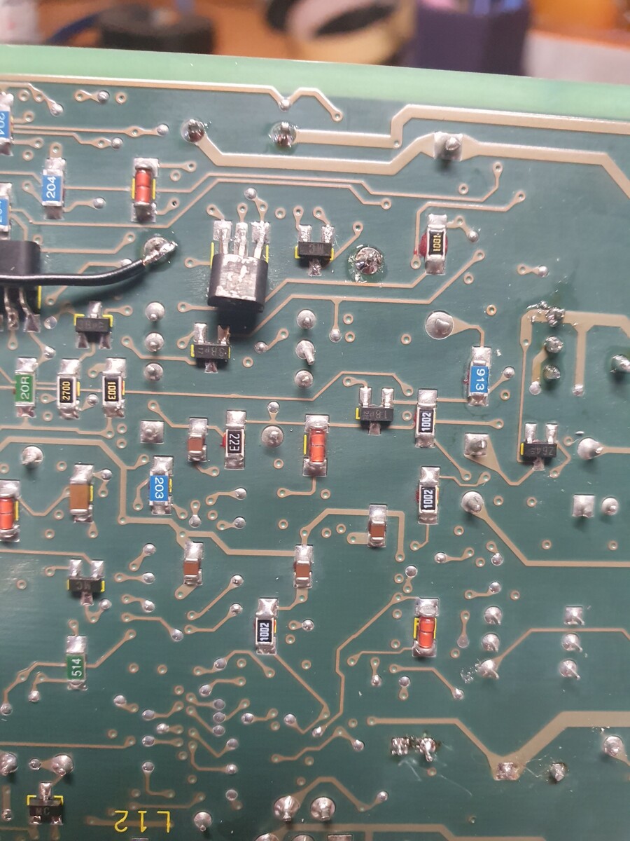

Hallo
Ich brauche etwas Schwarmwissen bei der Reparatur eines Diagnosegeräts.
Es sind offensichtlich 2 Fehler vorhanden, eines davon ist der Ein/Aus
Schalter.
Es sind 2 Touch Sensoren, je einen für Ein und Aus.
Die Beiden steuern einen HEF4093BT. Der wiederum steuert die Masse eines
Printrelais (6V, 180 Ohm). Doch da ist ein kleines SMD Bauteil SOT23
dazwischen.
Beschriftung ist nur "MC" drauf.
Das einzelne Beinchen in der Mitte geht zu Relais Masse, eines zu Masse,
das andere wird vom HEF4093 gesteuert.
Wenn ich den Taster Ein drücke, kommen vom HEF die 6.5V, (7.2V
Batterie), bei aus sind es 0.001V
Vom Aufbau her ist es wohl ein Transistor.
Wenn ja, dann schaltet der definitiv nicht.
Weiss jemand was das für ein Modell ist? Bzw wie finde ich sowas raus?
Beim googlen findet man mit "MC" Diverse Transistoren, Darlington,
Mosfet und Dioden.
Wie geht man hier vor, wenn man solche Bauteile identifizieren möchte?

Auf dem Foto das kleine Bauteil rechts neben dem Transistor. Hab
versehentlich das unbearbeitete Bild hochgeladen

von Jochen F. (jamesy)
Gibt 2 Möglichkeiten:
   ZVN3306F
BFS17
von Michael B. (laberkopp)
Richtig, bleibt nur die Frage ob NPN, Darlington oder N-MOSFET.
Die anderen Daten, zumindest 7V Sperrspannung, zumindest 35 mA Strom,
sind harmlos.
Wenn ihm ein Basiswiderstand vorgeschaltet ist
2SA1052C von Kexin, ein NPN TUN.
Ohne Basiswiderstand ein
ZVN3306F von Diodes N-MOSFET.
Ziemlich viele Ersatztypen.
von H. H. (Gast)
Oder Digitaltransistor.
von Marcel R. (eidgenosse)
Müsste das nicht ein NPN Typ sein? Basis wird ja mit positiver Spannung
gesteuert.
Das HEF Ic ist auf der gegenüberliegenden Seite der Platine, da verliert
sich die Spur bis zu diesem Transistor, ich denke das geht in der
Platine weiter.
Da aber am Ausgang beim IC dieselbe Spannung anliegt wie der an der
Basis beim Transistor, dürfte da eher kein Widerstand dazwischen sein.
Also doch ein Mosfet?
Gerät ist übrigens Bj 92, falls das noch hilft.
