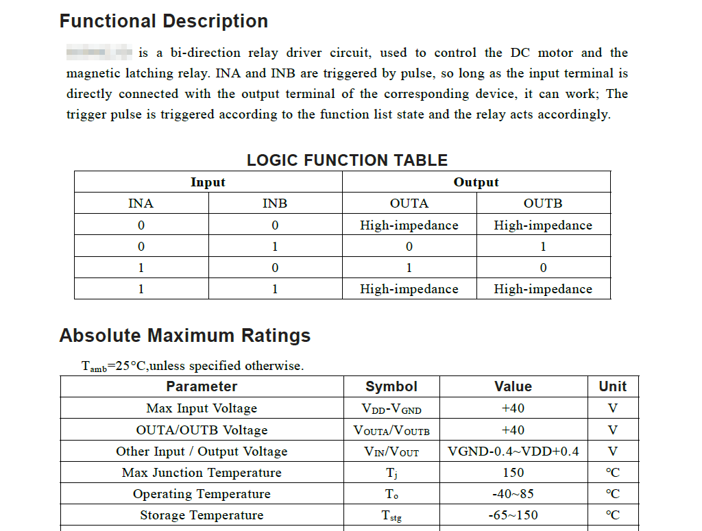

von Gregor J. (Firma: Jasinski) (gregor_jasinski)
Luky S. schrieb:
> Gibt es eine zuverlässige Ansteuerschaltung für latching Relais, die mit
> nur einem Mikrocontrollerpin das Relais Ein- und ausschalten kann und
> bei verlust der Ansteuerspannungsversorgung das Relais auch "sicher"
> ausschaltet?
Es gibt für bistabile Relais dedizierte ICs (z.B. in SO23-6 oder SO8),
die dann aber normalerweise zwei Ansteuerpins (Beispiel im Anhang) haben
und das ganze so ähnlich wie ein Motortreiber-IC funktioniert. Den Rest
– also z.B. Überspannungsschutz, Timing, Ansteuerung mit nur einem Pin
und den Übergang in den wohldefinierten Zustand beim Verlust der
Spannungsversorgung – muss man sich schon sorgfältig selbst ausdenken.

von Gregor J. (Firma: Jasinski) (gregor_jasinski)  24.07.2024 08:43
png einer Wahrheitstabelle.
Warum wurde der IC-Typ unkenntlich (unscharf) gemacht?
Es handelt sich um den SSP8023A von Shanghai Siproin Microelectronics.
Damit man nicht faul wird und sich selbst auf die Suche begeben kann,
was ja offensichtlich schon mal bei einem funktioniert hat. Es gibt
außerdem nicht nur diesen einen Chip, sondern ganz viele, die man sich
anschauen sollte.
