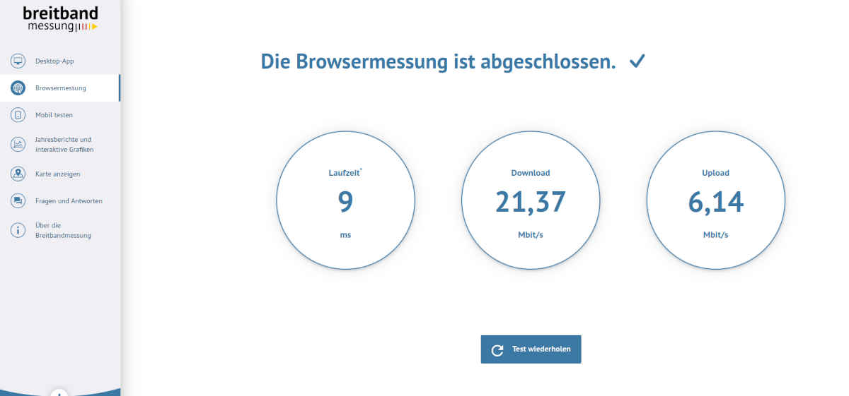

Derweil hat sich das aber geändert und trotz gleichem Tarif (16MBit)
bekommt man hier seit 11/2022 VDSL2 mit 23MBit down/6,6MBit up statt
ADSL.

Dann schau dir deinen UL noch mal genauer an, der ist nicht bei über 6
MBit, sonder eher die Hälfte.
Und warum ist das so, mit den 23 MBit aka VDSL-Light? Genau, weil die
Telekom keinen Knatsch wgn. der neuen TKG von 2022 bzgl.
Mindestleistungen haben möchte u. den Port gratis auf VDSL-Light
hochstuft.

Nevs schrieb:
>> ADSL.
Unsinn, siehe Anhang.

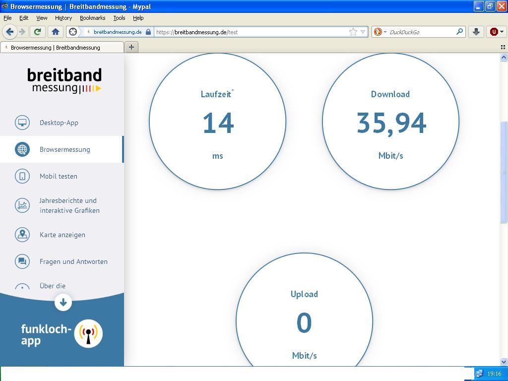

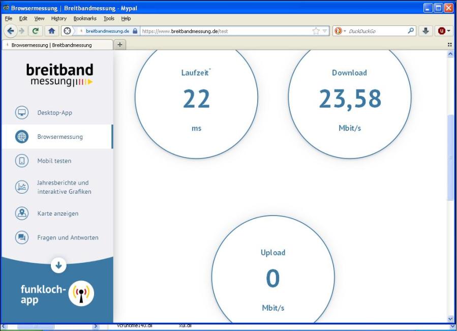

Und ich kann dann wohl Zaubern oder Tricksen bei mir mit der gleichen
TestSeite?
1x O2 am 29.4.24 um 02.30 Uhr mit Ohne UL-Rate weil 0 bei 50 zu 20
MBit, und 1x Telekom aktuell wieder mit 50 zu 20 MBit, wieder ohne
UL-Rate.
Im Router stehen dabei immer mehr als 60 MBit im DL und mehr als 20 MBit
im UL drin.
Na gucke mal einer an wie das geht, dazu brauch ich kein Paint oder PS!
