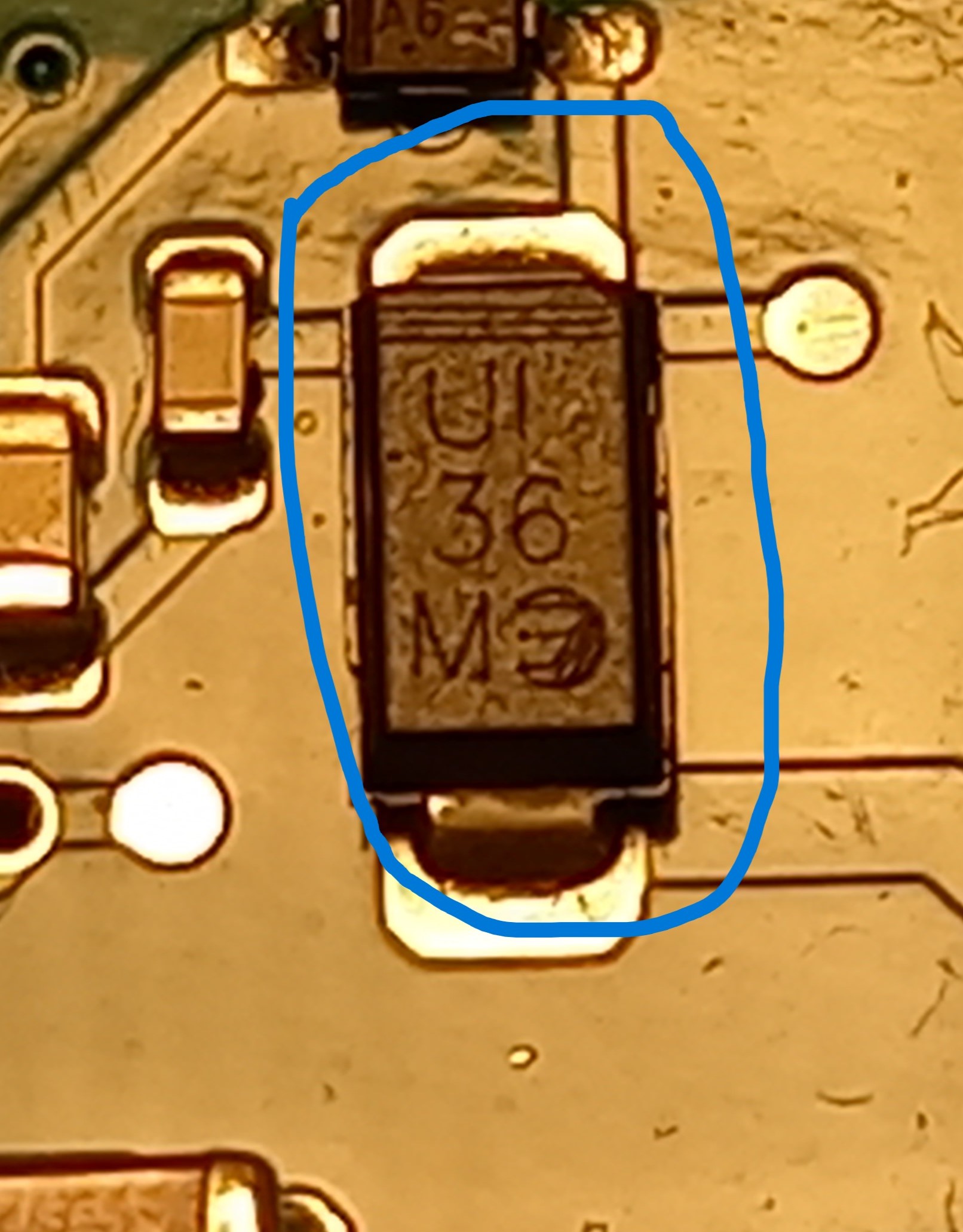

Bild: Das Z-Diode?. Welche?

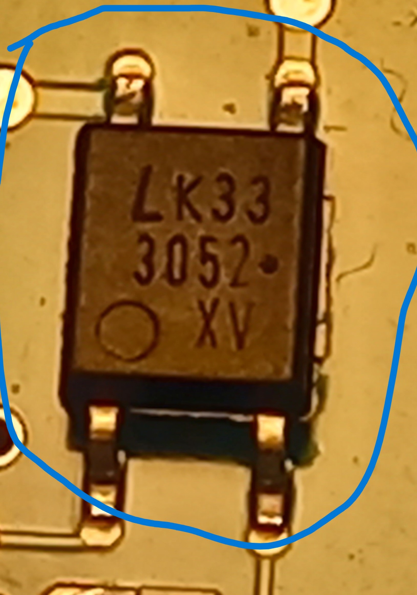

Bild: Das Teil LK33 Was ist das? Datasheet in Google mit Name lk33 kann
ich auch nicht finden.
Vielen Dank im Voraus.
Nein, TVS-Diode mit 36V, in Richtung SMBJ36CA
FODM3052, ein Optokoppler.
von Stephan D. (50plus)
wenn Du aber mit 3052 suchst, findest Du
http://optoelectronics.liteon.com/upload/download/DS70-2001-025/MOC305X%20series%20201606.pdf
Diode von Fagor.
LTV3052, Optotriac von LiteOn. Entspricht MOC3052.

Vadim schrieb:
> Datasheet in Google mit Name lk33 kann ich auch nicht finden
Was genau hindert dich daran, nach den anderen Bezeichnungen auf dem
Chip zu googeln ?
Vadim schrieb:
> Das Z-Diode
UI ist Fagor FUF1K ultra fast recovery Si-Diode
von H. H. (Gast)
Michael B. schrieb:
> UI ist Fagor FUF1K
Die hätte UJ.
UI ist die FUF1J.
