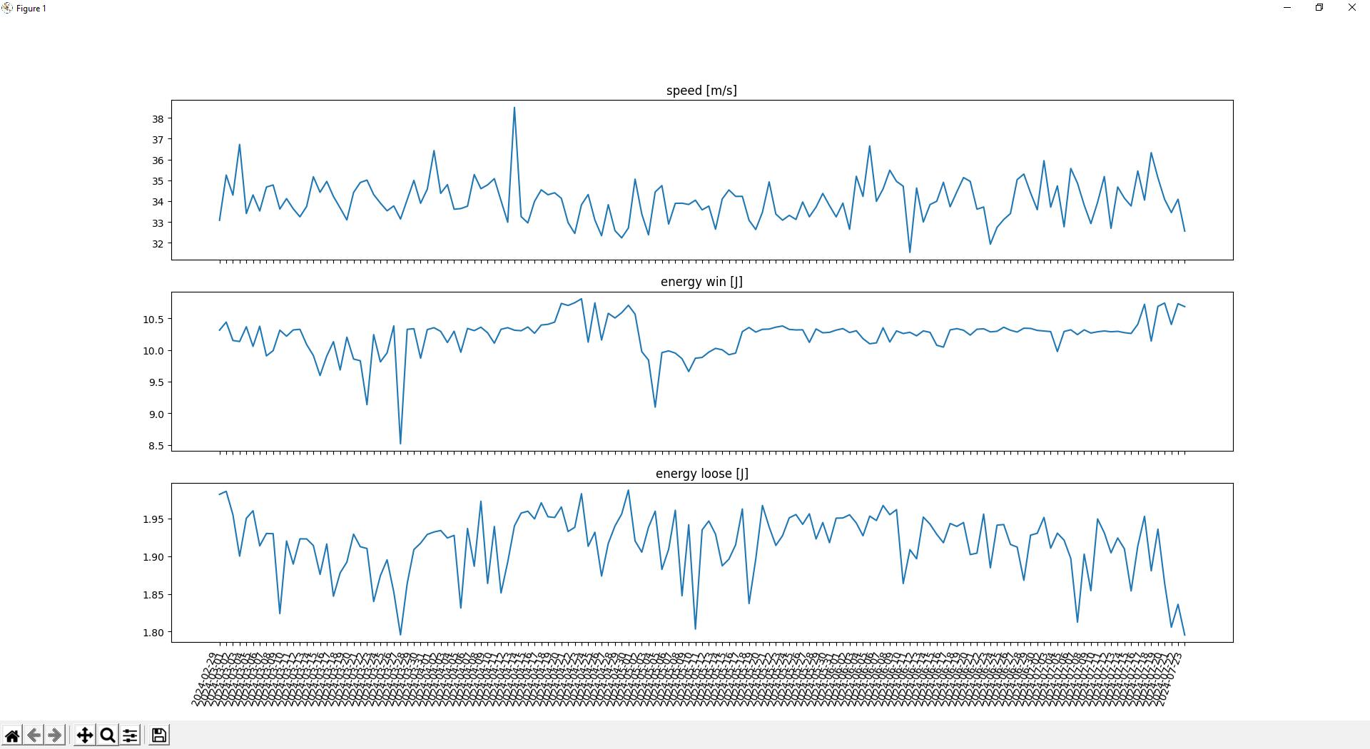

ich lasse mir mit python daten in subplots anzeigen. (siehe figure_1)
Dazu habe ich 8 Messungen am Tag über einen längeren Zeitraum gemacht
(wird auch noch weiter gemessen). Diese werden in einer .csv gespeichert
von wo ich mir die jetzt raus hole. Damit das weniger daten werden, habe
ich dann schon für jeden Tag den Durchschnitt berechnet und lasse mir
diesen dann anzegeigen.
Leider sind die Datums immer nohc sehr zusammengequetscht und ich würde
mir gerne nur jeden 7. Tag mit einem Label anzeigen lassen.
Da komme ich aber absolut nicht weiter :/

        fig, (ax1, ax2, ax3) = plt.subplots(3, sharex=True)
        plt.setp(plt.xticks()[1], rotation=70, ha='right', visible=True)
        ax1.plot(time, speed)
        ax1.set_title('speed [m/s]')
        ax2.plot(time, energyWin)
        ax2.set_title('energy win [J]')
        ax3.plot(time, energyLoose)
        ax3.set_title('energy loose [J]')
        plt.show()

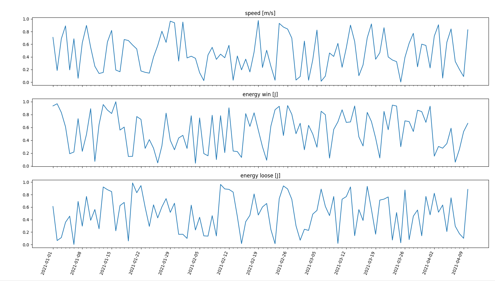

Ich hätte es so gemacht:
tick_indices = range(0, len(time), 7)
tick_labels = [time[i].strftime('%Y-%m-%d') for i in tick_indices]
plt.xticks(ticks=[time[i] for i in tick_indices], labels=tick_labels, rotation=70, ha='right')
plt.show()

das sieht schon viel übersichtlicher aus. danke dir.
Wenn jetzt noch die kleinen striche da wären (für jeden x-tick), wäre es
noch etwas übersichtlicher. Aber so kann man es schonmal sehr gut lesen
und ich kann da mal etwas weiter rumprobieren.
Danke dir :)

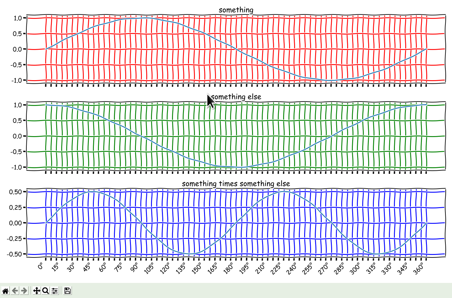

von Norbert (der_norbert)
#!/usr/bin/python3
# -*- coding: UTF-8 -*-
# vim:fileencoding=UTF-8:ts=4
from math import sin, cos, radians
from matplotlib import pyplot as plt
x = [i for i in range(0, 360+1, 1)]
xtpos = [i for i in range(0, 360+1, 5)]
xtlbl = [f'{i}°' if (i%15) == 0 else ''  for i in range(0, 360+1, 5)]
y1 = [sin(radians(i)) for i in range(360+1)]
y2 = [cos(radians(i)) for i in range(360+1)]
y3 = [sin(radians(i))*cos(radians(i)) for i in range(360+1)]
plt.xkcd()
fig.set_size_inches((14.4, 9.0))
plt.xticks(xtpos, xtlbl)
plt.setp(plt.xticks()[1], rotation=45, ha='right', visible=True)
ax1.grid(color='r', linestyle='-', linewidth=2)
22
ax1.plot(y1)
23
ax1.set_title('something')
24
ax2.grid(color='g', linestyle='-', linewidth=2)
25
ax2.plot(y2)
26
ax2.set_title('something else')
27
ax3.grid(color='b', linestyle='-', linewidth=2)
28
ax3.plot(y3)
29
ax3.set_title('something times something else')
30
31
plt.tight_layout()
32
plt.show()
