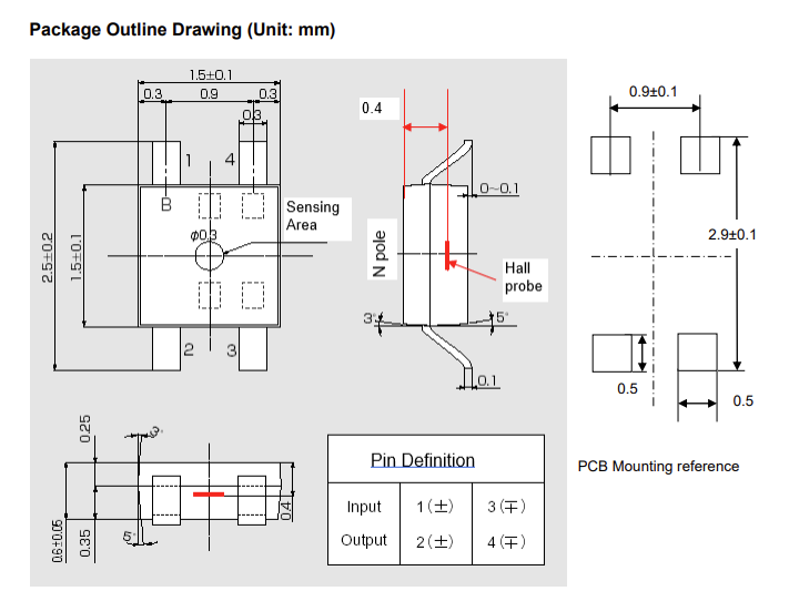

ich will in meinem Messaufbau die Flussdichte in einem sehr kleinen
Luftspalt (ca. 1mm Höhe) messen. dazu habe ich mir ein paar
verschiedene, lineare Hallsensoren gekauft. Diese sind ca. 0.6mm hoch
und je nach Art 1-3mm breit bzw. lang.
Einerseits wird das Löten an sich hier schon schwierig, außerdem
benötigt eine Platine noch zusätzlichen Platz, wodurch ich überlegt habe
den Sensor in den Luftspalt zu kleben und die Drähte einzeln anzulöten.
Was sind da eure Erfahrungen bzw. könnt ihr mir dazu Tipps geben?
Zu den Sensoren (Package/Size):
SMT/1.5x1.5x0.6mm, SIP/2.7x2.35x0.95mm bzw. DFN/1.2x0.5x0.3mm
Vielen Dank und liebe Grüße
Max

0.3 und 0.6 sollte normal verlötet gehen, wenn du dir z.B. bei Bungard
0.2mm Platinenmaterial besorgst.
Dein Maß 0.3 und 0.6 ist aber ohne die Anschlussbeine, die immer etwas
über stehen. Einfach etwas hoch biegen.

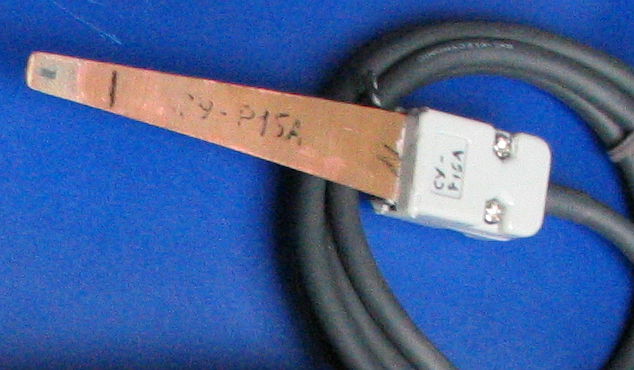

Auf so ähnliche Weise habe ich mir vor 15 Jahren Hall-Sonden für ein
Gaussmeter "gebastelt". Die Sensoren waren ebenfalls in diesem
vierbeinigen, SOT-23-ähnlichen Gehäuse.
Für die Sonde habe ich mir eine doppelseitige, 0,5mm starke
FR4-Leiterplatte besorgt, auf deren einer Seite ich vier Leiterbahnen
(und Schirmleitungen) herausätzte. Der Bereich des Sensors wurde mit der
Laubsäge ausgesägt. Die Beinchen des Sensors mit einer kleinen
Flachzange plattgepresst, so dass diese waagrecht vom IC-Gehäuse
abstanden und bündig auf den Leiterbahnen auflagen und mit diesen
verlötet werden konnten. Auf diese Konstruktion wurde eine einseitige
0,5mm-FR4-Karte geklebt, bei welcher der Raum für Sensorgehäuse und Pins
ebenfalls ausgesägt wurde. Anschließend wurden die beiden Leiterplatten
mit 2k-Epoxy verklebt. PCBs gut mit dem "Bäpp" einschmieren und dann
zwischen 2 PTFE-Platten im Schraubstock verpressen. Das hat wunderbar
funktioniert und mit den Sonden arbeite ich heute noch.
