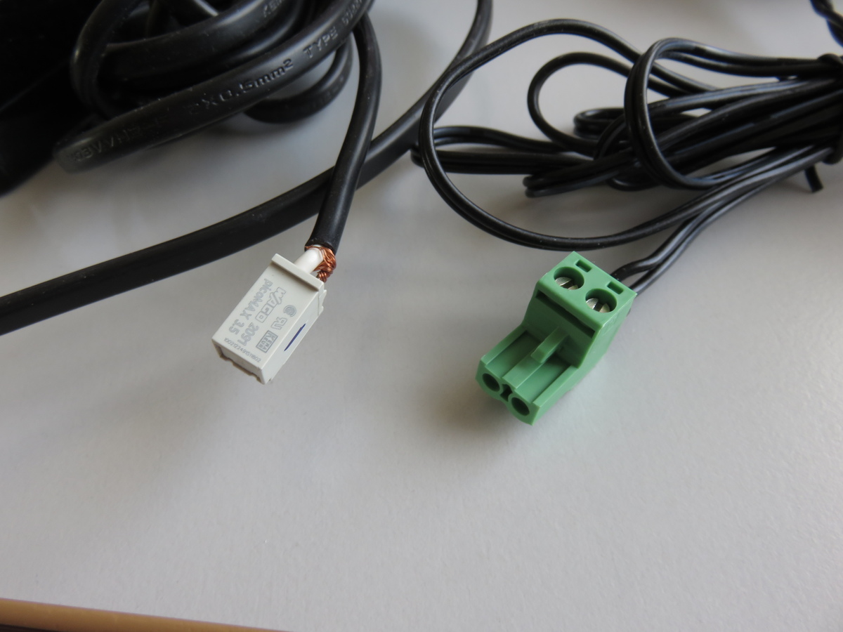

Mein Vorschlag: vergiss diese lausigen Hohlstecker, wenn die Installation quasistationär oder gar stationär ist. Die einzigen Hohlstecker, die für hohe Ströme spezifiziert sind, sind die an den Laptops, wo dann reihum von mehreren Federkontakten der Stromübergang stattfindet:
Aber ist das nicht ein Gefahrenpotenzial, wenn jemand damit tatsächlich dauerhaft 10A über so eine Steckverbindung schickt?
Doch, aber die dort verwendeten Hohlstecker sind dann auch für den Strom spezifiziert. Und es ist deine Pflicht als Verbraucher, sicherzustellen, dass beide Komponenten Hohlstecker und Einlötkupplung den Strom dauerhaft tragen können. Der Stecker ist dabei selten das Problem. Die billigen Einlötkupplungen schaffen das nicht, das hast du schon herausgefunden.

Davon habe ich sogar noch welche. Allerdings muss ich jetzt noch ein geschlossenes Netzteil finden, was keinen dieser hohlstecker hat...imo haben die alle einen. Und die die keine haben,sind wiederum offener Bauart...ich will halt verhindern dass man irgendwie mit 220v in kontakt kommt, da auch der ein oder andere Mitbewohner gern mal irgendwo unbedarft hingreift

Ganz ohne Witz: ich habe mir für solche Zwecke einen Seitenschneider gekauft. "Schnipps" und das Kabel ist ab und kann an einen brauchbaren Stecker montiert werden.

Aber wenn das mit der Garantie tatsächlich deine Sorge ist, dann könntest du einfach einen der vielen mitgelieferten Adapterstecker "umkonfektionieren".
da ist für mich irgendwie ne Lücke^^
Wie gesagt: es gibt passende Gegenstücke für diese Hohlstecker, die dann für den Strom geeignet sind. Du musst sie nur beschaffen. Und das wird nicht einfach.
