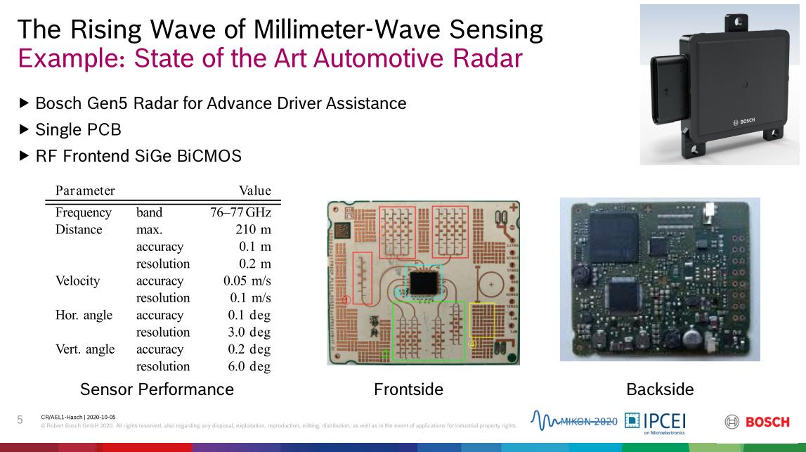

von Dieter S. (ds1)
Bosch verwendet wohl FMCW im Bereich 76-77 GHz , die Performance sieht
man auf dem Bild. Das Bild ist von hier:
https://www.ipcei-me.eu/wp-content/uploads/2020/11/7-The-rising-wave-of-mm-wave-sensing-Bosch-Juergen-Hasch-.pdf
