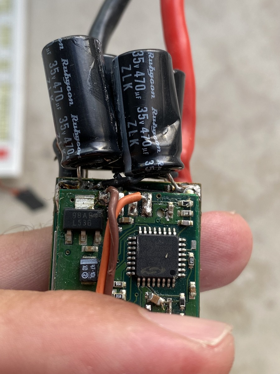

Servus,
Ich bin neu hier und ein totaler Anfänger in Sachen Elektronik-Ersatzbauteile. Mein RC Flugzeug ist abgestürzt und mein Regler hat es erwischt bzw meine Kondensatoren. Im Bildanhang sieht man diese. Ich wollte euch fragen ob man da genau die gleichen von der Marke besorgen muss „ZLK 35v 470uf“ ? Die gibt es bei den onlineshops RS und farnell aber da kosten die Dinger 18€ bzw 15€ Versand. Ich habe welche bei „reichelt“ gesehen die sind so ähnlich. Kann ich diese dann auch verwänden ? https://www.reichelt.de/elko-radial-470-uf-35-v-105-c-low-esr-fm-a-470u-35-p200054.html?&nbc=1
Oder ihr könnt mir noch einen Link schicken für die passenden Kondensatoren. Will kein Fehler machen nicht das der Regler dann abbrennt oder nicht richtig funktioneirt wieder abstürzt. Sorry kenne mich leider echt nicht aus. dachte ihr könntet mir helfen :)
Grüße Max
#7708656
Rubycon ZLK werden als '105° C Ultra High Ripple, Low Impedance.' beworben, der 470u/35V hat 10x20mm , 28mOhm und hält 2.88A aus.
Dein Panasonic FM ist auch 10x20 gross, 19mOhm und hält 2.18A aus. Das liegt nah genug dran dass man ihn als Ersatz verwenden kann.
