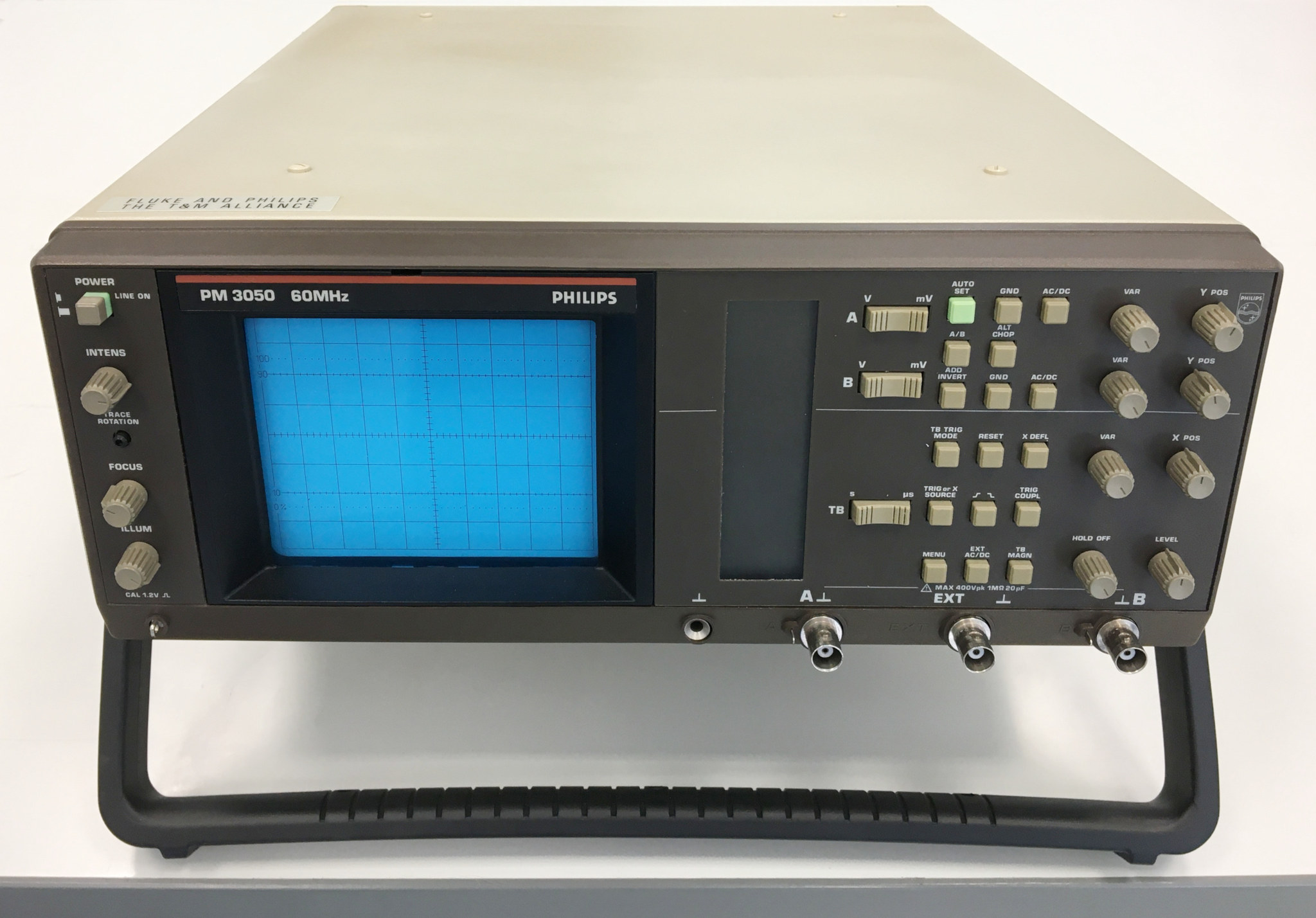

Verschenke gegen aufgerundetes Porto: Oszilloskop PM3050 von Philips
Das Gerät ist älterer Bauart, hat aber aber immerhin schon ein LCD-Display neben der Bildröhre.
Offensichtlich ist das Netzteil schadhaft - beim Einschalten ist ein hochfrequenter Pfeifton zu hören. Da eine Reparatur unwirtschaftlich ist, das Gerät aber zum Verschrotten dennoch zu schade ist, biete ich es für Tüfter und Bastler gegen Porto und ein kleine Aufwandsentschädigung an,
Lieferumfang: Bedienungsanleitung und zwei Tastköpfe.
Portokosten DHL: 10,99 Euro + Aufrundung, Abwicklung über PayPal.
Interessenten könnten mich per Forums-PN erreichen.

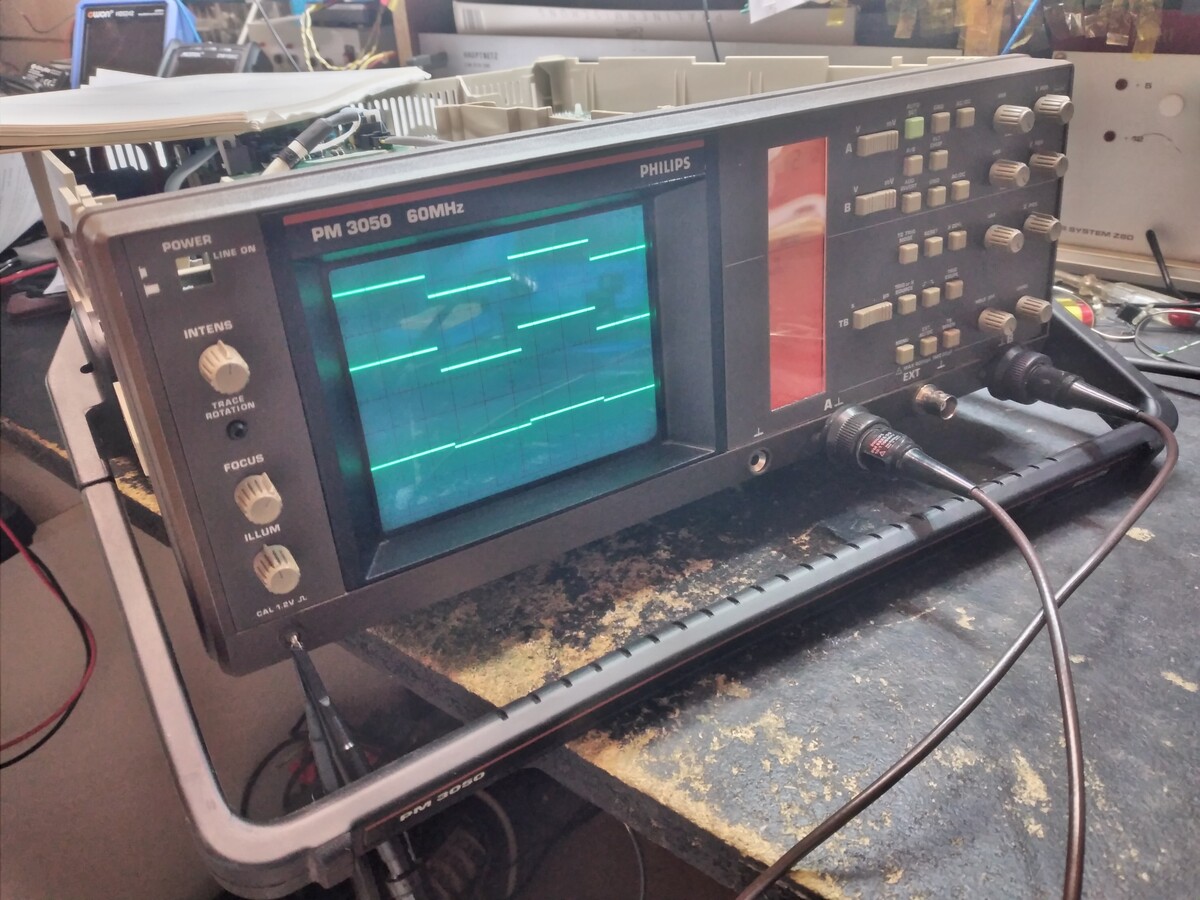

Hallo Christian, das Oszilloskop ist heute angekommen und ich bin überwältigt! Danke vielmals dafür, es war top verpackt, sieht aus wie neu, Handbuch, Tastköpfe, eigentlich keine Gebrauchsspuren. Leider kann ich Euch wenig über die Reparatur sagen. Ich hatte mir die Schaltplanseiten ausgedruckt und das Gerät schon geöffnet, angeschaltet und es funktioniert! Allerdings habe ich es über Stell-Trenntrafo mit etwas reduzierter Spannung betrieben. Etwa 190V. Mich auch bisher noch nicht getraut, damit noch weitere Versuche zu machen. Auf jeden Fall nochmal ganz herzlichen Dank für Dein Geschenk! Viele Grüße, Gunnar

Hi, Solltest du oder jemand anderes das "piepsproblem" haben, ich habe das selbe Oszi und es hat ebenfalls ab einem bestimmten Zeitpunkt nurnoch diesen Piepston von sich gegeben. Ich habe darauf die Elkos des Netzteils getauscht und alles lief wieder einwandfrei. Ist also glücklicherweise mit ein paar Standartteilen erledigt gewesen. (Das Öffnen ist etwas knifflig, gibt online aber Erklärungen dazu) Viel Spaß mit dem Gerät, Grüße Marc
#7711821
Gunnar F. schrieb:
Danke Andrew, also haben die da auch Knallfrösche eingebaut... Das werde ich machen, denke halt nur dass sich der Fehler früher oder später doch noch zeigen wird.
Hallo Gunnar, ich hatte schon einige dieser Teile auf meinen Tisch. Das Phonemen hatte ich auch schon öfters. Pfeifen beim einschalten PSU ausgebaut alles abgeklemmt eingeschalten das pfeifen war weg. Alles zusammen gebaut und alles ok. Der Fehler kam auch nicht mehr. Auf jeden Fall den Kondensator tauschen es ist nicht lustig wen er abraucht der Gestank hält sich sehr lange. Die Elkos zu tauschen ist auch ratsam ich habe immer die axialen durch radiale getauscht die haben auch Platz. Nur der beim Schalter ist dem Gestänge im Weg und muss etwas verrutscht werden. Die 10V Referenzspannung nachmessen und einstellen damit werden alle Spannungen abgeglichen. Die oben genannte "Power-Good" Schaltung ist die "Voltage Protection" die im 6,4V Kreis über V6131 abgeführt wird und im 48V Kreis den Thyristor V6112 ansteuert. Sie vergleicht die +- 6,4V mit den 5V und schaltet ab wenn das Verhältnis nicht mehr stimmt. Wenn du Risikobereit bist kannst du auch noch die Beleuchtung des Displays auf LED umrüsten. Das habe ich immer gemacht. Ist aber etwas kniffelig weil die Plastikteile spröde sind und leicht etwas abbrechen kann. Wenn du es wagen willst gebe ich dir gerne eine Anleitung wie ich es gemacht habe.
