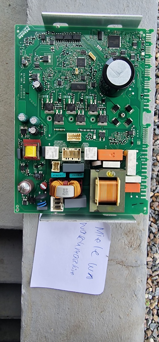

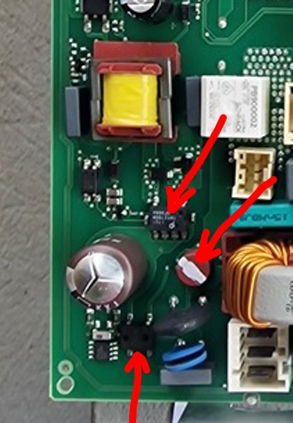

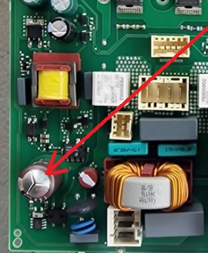

Hallo, Durch einen Kurzschluss in die Leitung würde Maschine Zerstört Display dunkel, Miele W1 Waschmaschine. Ich habe die Maschine ausgebaut und auf die Leistungselektronik Platine ELP 270 würde 2 Bauteile gefunden. 1 Elektrolytkondensator 47YF /400 V Vollausgeblasen und den Blaue Varistor schwarz beide Teile sauber ausgetauscht. Platine Eingebaut Maschine geht nicht an. Muss man Vielleich die Platine Programmieren, oder ist noch etwas Kaputte oder die Kodierung Stecker nicht richtig drauf? Ich habe schon Stecker runter u. wieder drauf leider ohne erfolgt

Varistor schwarz läßt auf Überspannung schließen. Ich würde mal im Bereich des Schaltnetzteils suchen. Auch der Sicherheitswiderstand und die Gleichrichtersiode können betroffen sein. Ggf die Sicherungsleiterbahn, fall Miele sowas hat.

Was mich nervt bei Miele auf die Platine ist keine Buateile Bezeichnung u.für Anfäger ist nicht so Einfach Bauteile zu Identifizieren...?
Habe gehört von Techniker vom Miele die Platine Muss man Programieren anleren aber warscheinlich bei die Neun Geräte bei meine vielleicht nicht?
Gast #7708853
Peter S. schrieb:
Schwarze Varistor ist kein Pafeil?
Varistor und Elko hattest du doch schon erwähnt und ausgetauscht.
Die anderen Teile Sind SMD
Nicht die Sicherung, das ist eine TR5.
Bauteilen Prüfen ja.
Auf gehts!
Austauschen hmmm...Entlöte,. Löten habe noch nicht gemacht?
Ist kein Hexenwerk.
