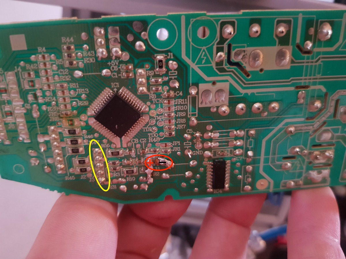

Hallo und guten Tag.
Ich hätte da ein Problem!
Vorab: Mein Wissen über Elektronik ist nun 2 Wochen alt, somit verzeiht
mir bitte nicht korrekt verwendete Bezeichnungen. Ich lerne aber
schnell!

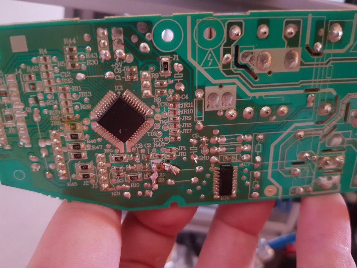

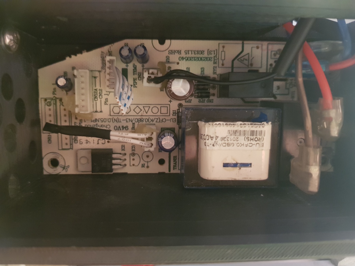

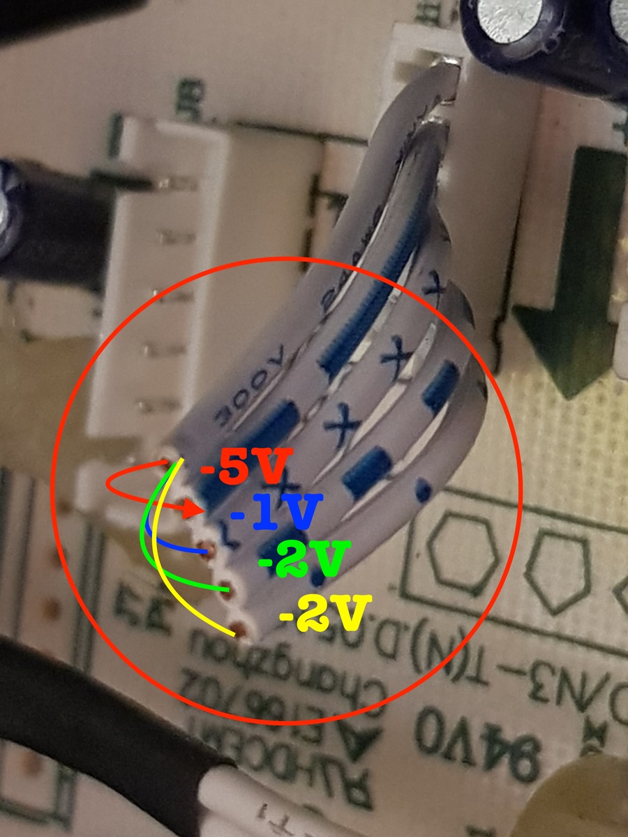

Wie ihr im Bild sehen könnt, handelt es sich um ein PCB welches aus den
90er stammen müsste. Dieses PCB ist die Steuerung eines Kühlkompressors
welches auch Funktioniert... jedoch auf volle Last.

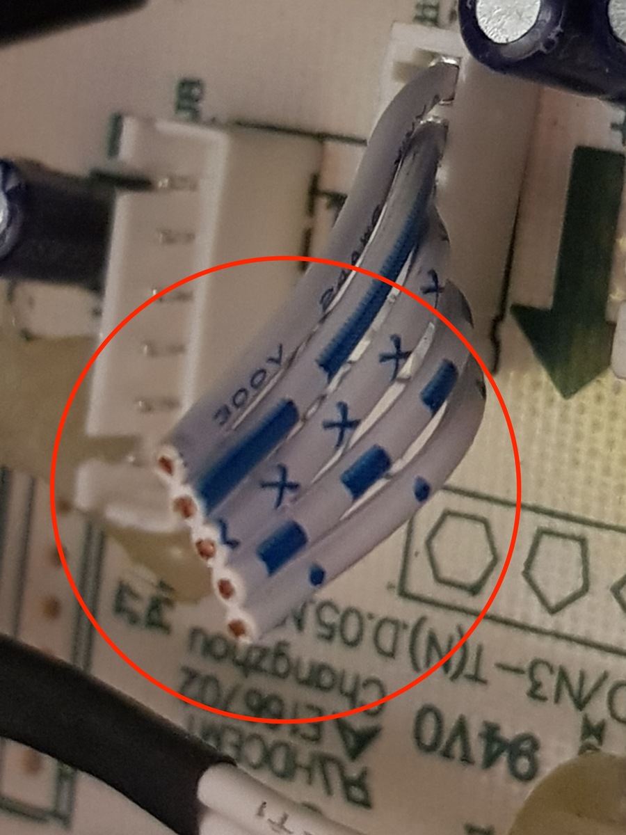

Jetzt zum Problem: Wie ihr im roten Kreis sehen könnt, war hier meines
Wissens mal ein Drehpoti mit 3 Stufen dran (1-2-3).
Was ich aber gelernt habe, ist, das so ein Kompressor aka. Motor mit der
Frequenz geregelt wird und nicht durch einen Widerstand. Zudem hat ein
Poti 3 Kabel... hier sehen wir 5!?
Was ich mir aber Logisch erklären kann, ist, dass die "Frequenzregler"
schon eingebaut sind und jedes der 5 Kabel durch Drehung des Knopfes
dazu führt, dass diese dadurch "verbunden" werden.
Ich benötige Hilfe dabei das Teil „Ordentlich" zum Laufen zu bekommen.
Da mein Wissen wie bereits gesagt 2 Wochen alt ist, besitze ich nur
einen Voltmeter, einen starken Willen und die Bilder die ihr sehen
könnt.
Kompressoren werden i.A. nicht geregelt, sondern lediglich ein- und
ausgeschaltet. Realisiert wird das durch eine Zweipunktregelung.

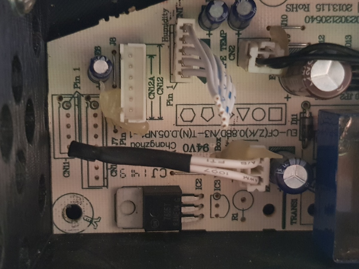

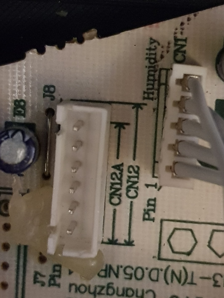

An deiner Steckleiste steht 'Humidity' was bedeutet, das vermutlich zwei
Kabel zum Anschluss eines Feuchtigkeitssensors gedacht sind. Bleiben
noch 3 für die Temperaturregelung.
von H. H. (Gast)
Es gibt da keine stufenlose Drehzahlregelung, das ist ein einfacher
Zweipunktregler. Und an den abgeschnittenen fünf Adern war wohl ein
Stufenschalter.
von Michael B. (laberkopp)
Bau es einfach wieder zusammen.
An den Stecker kommt das Temperatureinstellpoti mit Feuchtesensor und
das findest du im Kühlschrank.

Danke für die Fürsorge. Wir reden hier von einem Entfeuchter. Wäre es
evtl. möglich, dass einer von euch mir kurz im Internet zeigt welches
Teil ich kaufen muss, und wo welchen Kabel angelötet werden müsste?

Das reicht für eine erfolgreiche Reparatur nicht aus. Du benötigst
entweder 1. viel mehr Wissen und Erfahrung, oder 2. brauchbare
Schaltungsunterlagen für das Gerät oder 3. das richtige Ersatzteil zum
Einstecken am fraglichen Stecker.
Ich denke, der 3. Weg wäre hier sinnvoll.
Schön, das 'Kühlschrank' im Titel steht. Ändert aber an der
grundsätzlichen Funktion nichts. Beim Entfeuchter gibt es evtl. noch
einen Umluftventilator, der je nach Aufwand dem Kompressor vor- und
nacheilend geschaltet wird.
Evtl. hilft es, wenn du mal Marke und Modellnummer des Dingens
mitteilst.

Danke für die Antwort. Diese Daten habe ich nicht, da nur der Kompressor
und das PCB vorhanden sind. Wirklich nur was im Bild zusehen ist.

Möchte bzw. habe eine Kühlbox gebaut ( dass wegen auch der Titel)
Was ich mir aber vorstellen kann dabei, ist, dass die Fördermenge durch
die Kabel geregelt wurden... weil ein Entfeuchter soll ja immer AN
bleiben über Stunden und Tage. Was haltet ihr von der Idee dahinter?
Soll ich den Kompressor mal einschalten und das 300V Kabel mit den
anderen Pins verbinden und mal schauen was passiert!? Eine Art
gegensteuern, versteht ihr... quasi wie ein Dimmer der auf 0-10V
reagiert.
Jedoch würde ich erstmal gerne verstehen, was die Symbole (Kreuz, lange
Linie, Punkte) auf dem Kabel bedeuten!? Ich finde keine Erklärung im
Internet

Was die Bezeichnung der Kabel angeht: Evtl. ist 300V + X-Kabel = AUS,
300V + Punktekabel = Stuffe 1, 300v + kleine Strichekabel = Stuffe 2 ,
300V+ Lange Strichekabel = Stuffe 3
Was haltet ihr von dem Gedanken?
Sie ist Stuss.
Du hast nicht das leiseste Verständnis zur Funktion eines Kühlschranks.
Ich frage mich, wie du überhaupt aus einem Entfeuchter eine Kühlbox
gebaut haben willst.
Den Kühlkreislauf auseinanderzubauen und neu einzubauen ist ja alles
andere als trivial, hundertmal komplexer als eben das Kabel vom
Temperatureinstellknopf in die Platine zu stecken.

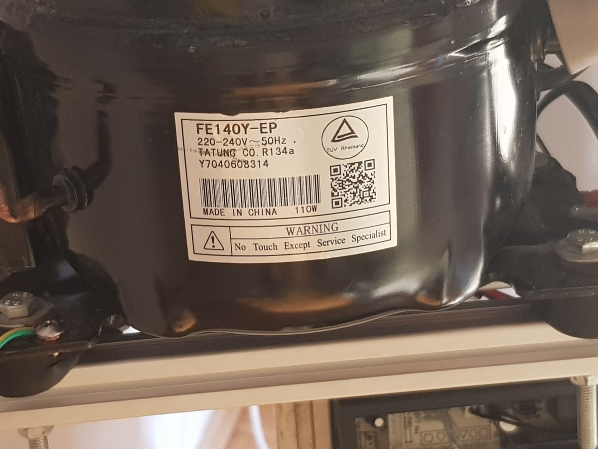

von Papa P. (papa_p)
Sebi schrieb:
> Bissi
> Thermodynamik und Grundverständnis von Elektrizität!
Naja, Salami, Salami,Salami....
Kompressor im Itemprofil (Bild), und keine weiteren infos!
Junge,
wenn DU Hilfe erwartest,
dann verrate uns doch alle Details.
Oder ist das alles STRENG GEHEIM !!
von Sebi (Gast)
Das sind die Ergebnisse, die ich gemessen habe gerade. Alles Minuswerte.
AC natürlich. Hilft das euch weiter?
Nichts. Das ist nur eine Marotte des Kabelhestellers. Bedeuten tun sie
nicht funktionsrelevantes. Wenn du die Bedeutung herausdinden willst,
musst du die Leiterbahnen verfolgen und in einen Schaltplan bringen.
Wieso sollte ein Kompressor verschiedene Stufen haben? Der läuft oder
läuft nicht. Man wählt hochstens über ein Poti den gewünschten
Entfeuchtungsgrad.
Was dem Kühlschrank die Temperaturvorwahl, ist dem Entfeuchter die
Feuchteprozente. Dazu gehört beim Kühlschrank die Innenraumtemperatur
als Ist-Wert und beim Entfeuchter die Messung durch den Hygrosensor.
von Bob S. (spongebob24)
Hast Du ein Bild von der Rückseite des PCB; sind da Bauteile bestückt?
Der Print sieht aus, wie wenn er "nur" einen AC Trafo mit Gleichrichter,
ein paar Elko's und einen 5V Linearregler hat. Ein Relais zum
Einschalten des Kompressors ist auch noch auf dem Print. Vielleicht wird
nur das Relais durch einen Kontakt am Stecker eingeschaltet...
von H. H. (Gast)
Überflüssig.
Für den Umbau auf Kühlschrank ist ein Thermostst nötig, kein Hygrostat.
Passende Thermostate gibt für unter 20€, incl Versand, in
elektromechanisch oder elektronisch.
Aber das wird den TE wieder völlig überfordern...

von Sebi (Gast)
Guten Morgen.
Ja, habe ich für dich gemacht.
Ich habe auch gestern Abend gelesen, dass, wenn so ein Kompressor
digital gesteuert wird, dass er gewiss seine Drehzahl ändern kann. Ein
moderner Kühlschrank der nicht grad 99 Euro gekostet hat, haben alle
diese Funktion eingebaut. Die Steuerung lässt die Drehzahl sinken damit
der Kompressor nicht jedes einmal beim AN und AUS die ganze Stromstärke
abbekommt. Somit soll ein Kompressor auch viel länger halten. Diese Art
von Regulierungen werden fast zu 100 % in Luftentfeuchtern
eingesetzt.... da sie ja immer Laufen sollen. Ich denke, ich bin schon
auf den richtigen Weg.
Evtl. kannst du mir mit dem neuen Bild, ein wenig weiter bringen. Für
deine Information was ich bereits getestet habe: wenn -5V an -1V hängt,
ist es so, als würde der Kompressor AN sein aber kann nicht wirklich
Starten. Sobald ich diese Verbindung trenne, läuft er mit voller Last
an.
Der gelbe Kreis sind die 5 Pins von Unten. Der rote Kreis zeigt den
Kälteschutzschaltkabel mit 2 Pins. Bei Raumtemperatur hat diesen Sensor
einen Widerstand von 1500mOhm. Umso kälter er wird, umso niedriger der
Widerstand. Sorgt dafür, dass die Leitung nicht einfriert
von Markus (me293)
Es gibt richtigerweise schon Kälteverdichter, welche mittels Inverter an
unterschiedliche Betriebszustände durch Drehzahländerung angepasst
werden - deiner gehört da nicht dazu und kann auch nicht mit
irgendwelcher Elektronik dazu gebracht werden. Der wird ganz einfach
über das Relais neben dem Trafo ein- und ausgeschaltet.
Was die Thermodynamik betrifft, der Entfeuchter wird definitiv eine
niedrigere Verdampfungstemperatur fahren als ein Kühlschrank, folglich
auch geringere Drücke im Entfeuchter. Könnte dazu führen, das der
Verdichter außerhalb seiner Spezifikation läuft.
Betriebsstart durch Freigabe des zugehörigen Hygrostat, Kompressor läuft
bis vom Verdampferfühler (CN2 auf dem PCB) der Verdichter abgeschaltet
wird. So taut der Verdampfer am schnellsten ab, eine
Leistungsreduzierung wäre kontraproduktiv  (eine Heißgasabtauung ist
nicht ersichtlich). Wenn der Verdampfer wieder eisfrei ist geht's von
vorne los bis die eingestellte Luftfeuchtigkeit erreicht ist.
Besorg dir einen Kühlstellenregler incl. Fühler oder ein einfaches
Kühlschrankthermostat für den zu erwartenden Temperaturbereich und
schließ den Verdichter entsprechend an.
