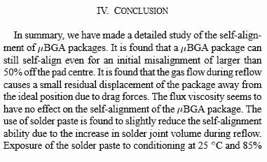

von Bradward B. (Firma: Starfleet) (ltjg_boimler)
> Chris V. schrieb:
>> Die lokalen Passermarken verwendet man gern, wenn man mitten auf der
>> größeren Platine Bauteile mit sehr feinem Pin- oder Ball-Abstand
>> besonders genau platzieren will/muss.
> --> Ein QFN und ein BGA zentrieren sich doch nahezu selbst.
Liegt das Placement also mehr als ein halbes pitch daneben rutscht das
auf die falsche Reihe.
Generall neigen viele Anwender dazu, das Self-Aligment als
Wunder-Heilmittel zu überschätzen.
Im Anhang die Zusammenfassung aus
https://core.ac.uk/download/pdf/288391535.pdf "Study of self-alignment
µBGA".

von Jens M. (schuchkleisser)
Martin schrieb:
> Wie hoch ist denn ein
> typischer Skalierungsfehler?
Das musst du deinen LP-Hersteller fragen.
Die Pads muss man beim Setzen aber trotzdem treffen ;)
Meistens ist das Pad/Beinchen schmaler als die Lücke, d.h. wenn man so
viel daneben liegt verlötet sich gar nix.
Und viele Gehäuse haben auch zu viel Gewicht für zu wenig Lötpadfläche,
da zieht sich gar nix.
