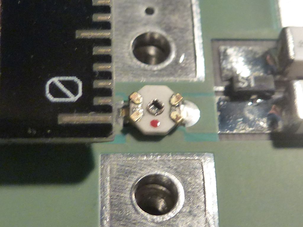

Wer kann mir sagen ob das ein Trimmer ist? Der Innen-Vierkannt hat eine
Kantenlänge von <1.0mm. Ich komme mit nichts rein, will auch nix
kaputtmachen.
1 GHz VCO von HP.

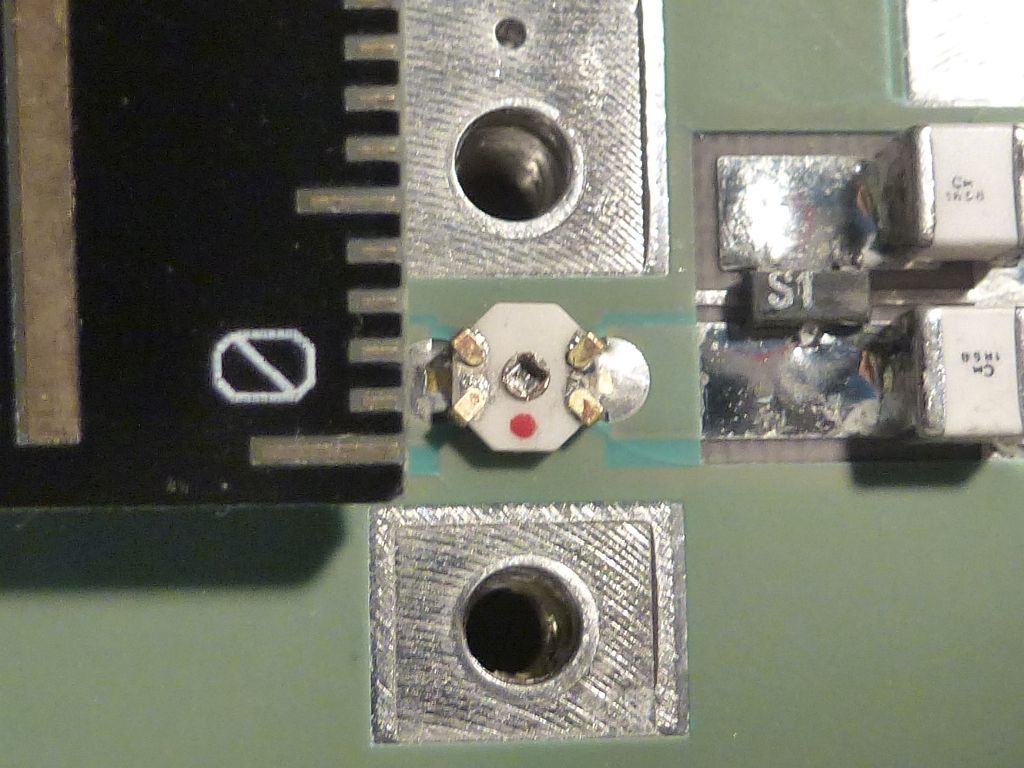

Johanson stellt solche Trimmer her. Deiner dürfe so 0,5..2pF haben.
Antrieb wird 1/40" sein.

Tekelec Airtronic? https://en.wikipedia.org/wiki/Tekelec

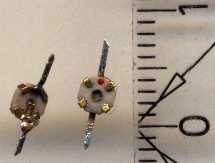

2013 von Oracle gekauft. Ich hatte auch schon gelegentlich den
Schraubenzieher dazu in der Hand. Gelber Griff, weißer Keramikstift mit
quadratischem Querschnitt. Ziemlich zerbrechliche Trimmer, laufen gern
mit Lötzinn zu.

von Ham R. (rg213)
Vielen Dank an alle für die schnelle Hilfe!
Genauso so sieht der aus! Der Vierkant hat lt. Datenblatt demnach eine
Kantenlänge von nur 0,6mm! Ach du heilige Kuh... wie bekomm' ich den
jetzt verstellt ohne großen Aufwand?
Ja, vielleicht wäre was zurechtfeilen tatsächlich eine Option. Ich muß
den nur verstellen können, auf  Genauigkeit kommt´s nicht an. Das zieht
ich mir dann mit dem Poti. Das Poti allein reicht aber nicht, liegt
zuweit daneben.

Nein, das war weiße Keramik. Ich hatte auch graue Schraubenzieher mit
Metallblech, aber das war ein anderer Hersteller.
Ich habe tatsächlich hier noch zwei Exemplare gefunden, die starben alle
irgendwann an zuviel Lötzinn.
Farnell hat auch eine Abbildung des Tuning Tool, hier wieder Johanson:
https://in.element14.com/johanson-manufacturing/4192/tools-trimming/dp/1653782
https://www.farnell.com/datasheets/97066.pdf
HANDLE, YELLOW wie gesagt. Und "Alumina" Spitze, das ist Keramik.

Entweder Abgleichschraubendreher aus Teflon oder die besseren mit
Keramikspitze. Gibts für einiges Geld von Wiha oder Gebra.
