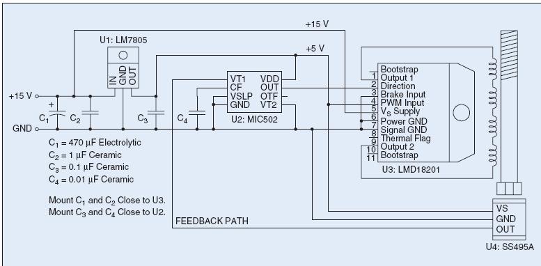

Hallo Zusammen,
ich habe momentan die Aufgabe ; ein Levitation-System der Anlog gereglt
ist mittels eines Microcontrollers zu digitalisieren.
Das system besteht aus einer Spuler , PWM , Motor control IC und einem
hall-sensor. eine ausführliche Beschreibung des Systems gibts hier :
http://web.mit.edu/kumpf/www/MagLev/Desc-Levitation.pdf und die
schaltung im Anhang.
Die aufgabe ist sehr interessant :)
meine Frage ist: welche µC Könnt Ihr mir empfehlen??
Vielen Dank !
