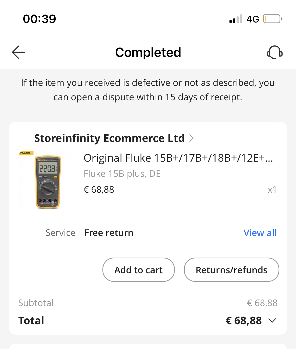

Für mein 15B+ habe ich vor 3 1/2 Jahren einschließlich Versand und
Steuern unter 70€ bezahlt und das 17B+ war vielleicht 10-15€ teurer.
