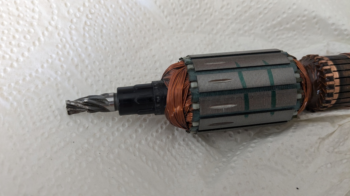

beim Keller aufräumen ist mir meine alte defekte Stichsäge in die Hände gefallen. Es ist eine Festool PS 300 EQ, gekauft ca 1999.
Dem kleinen Ritzel fehlen fast alle Zähne (Foto), dem großen auch ein paar.

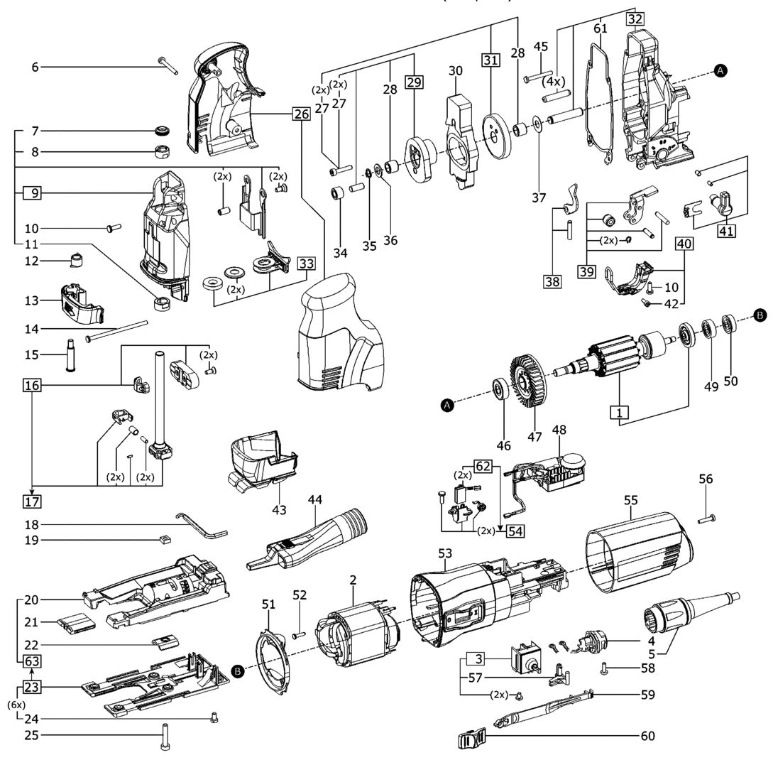

Leider sieht es so aus, als ob das kleine Ritzel aus der Welle des Motors gefräst wurde. Damit muss der komplette Anker getauscht werden.
Der kostet leider 70€ inkl Porto und ich weiß nicht, ob es mir das wert ist.
Daher hier meine unwahrscheinliche Hoffnung, dass einer von Euch eine günstige Idee zur Reparatur hat.
Sonnige Grüße Kolja
#7709970
Vermutlich hat auch die Gegenseite Verschleiß, weshalb Du wohl nicht lange Freude dran haben würdest.
Bei einer Bosch hatte ich das Exzenterrad getauscht, per Belegschaftsrabatt bekam ich Teile extrem günstig. Beim nächsten Mal sah die Motorwelle ähnlich Deiner aus, da habe ich 'ab in die Tonne' entschieden.
Ähnlich auch einen Bohrhammer, irgendwann ist Schluß.
Anbders gesagt: Du musst den Gesamtzustand abschätzen und kalkulieren, welche Nutzung das Gerät bei Dir noch haben wird.
