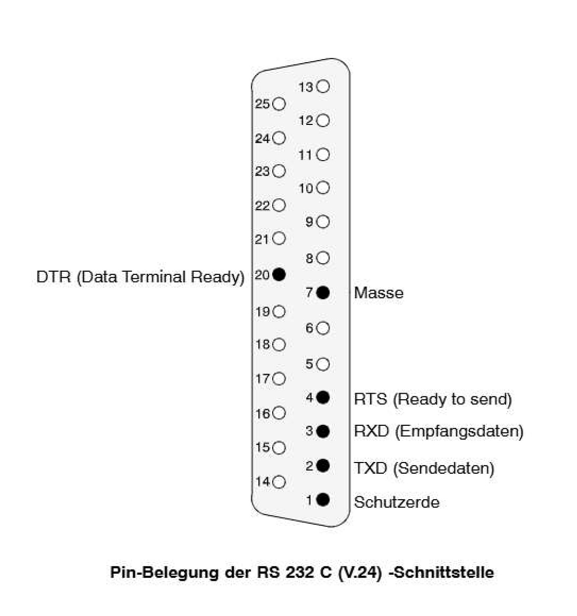

Hallo, hier im Forum war ja schon die Software für das Programmiergerät zu finden. Jetzt möchte ich aber noch fragen, ob jemand die Belegung des Verbindungskabels kennt. Die Schnittstelle ist dokumentiert (siehe Anhang), aber mit welchen Steuersignalen des PC muss sie verbunden werden? Gruß Mathias

Denn Programmer kenne ich nicht, aber vielleicht hilft ein Hinweis aus einem alten Grundlagenartikel der c't (Bits im Gänsemarsch -- Die RS-232-C-Schnittstelle, c't 1986 Heft 12):
"Aber welche sind denn nun die richtigen Verbindungen von DTE zu DTE? Das sind pro Übertragungsrichtung TxD an RxD, RTS an DCD sowie DTR an DSR und CTS."
