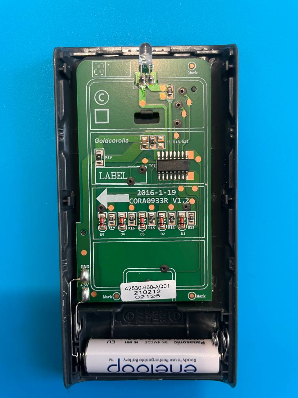

Meine Fernbedienung für ein DeLonghi-Klimagerät ist leider kaputt. Die
Ursache war aber schnell entdeckt: Der Keramik-Kondensator (C1) erzeugt
einen Kurzschluss, darum wurde die Fernbedienung auch so heiß.
Das Ersetzen ist einfach, aber ich weiß nicht, wie viel µF der kaputte
Kondensator hat. Oder handelt es sich nur um einen Abblockkondensator
mit 0,1µF? Im Datenblatt des ICs finde ich nichts dazu, also würde ich
im ersten Moment vermuten, dass es eben nur ein Abblockkondensator ist.

Dummerweise habe ich nur 47 und 180 nF in SMD-Bauweise hier, eher den
kleineren oder größeren?
von Frank L. (hermastersvoice)
probiers einfach aus und kontrolliere mit der Handykamera ob was
gesendet wird oder nicht
von Erwin (erwinh)
Hab nun 47 nF eingelötet und es mit einer normalen LED getestet, Signal
kommt an :)

von Vanye R. (vanye_rijan)
> nF, nicht µF (!).
Labert ihr eigentlich nur oder denkt ihr auch schonmal ueber eine
Schaltung nach?
Der Kondensator ist doch eindeutig dafuer da um den Impulsstrom
fuer den Sendebetrieb zu liefern weil dann der Innenwiderstand
von Batterien dafuer nicht ausreicht.
Der sollte also so gross wie irgend moeglich sein und einen
kleinen ESR haben.
Also 10uF wenigstens, aber auch 100uF werden da nicht schaden.
Einfach das nehmen was man fuer 6.3V bekommt und das noch auf
das Pad passt.

Die Bauform wird der Kapazität eine natürliche Grenze setzen - einfach
am alten orientieren und Voltage Derating nicht vergessen.
Der kleine Kollege C1 auf dem Photo ist (war) bestimmt kein 100uF. Dafür
bedarf es eher mindestens der Baugröße 1206.

von Rainer W. (rawi)
Erwin schrieb:
> Im Datenblatt des ICs finde ich nichts dazu, ...
S.9 Applikation Circuits: 47uF/16V

von Erwin (erwinh)
Rainer W. schrieb:
Danke, mein Fehler. Ich habe nach 'uF' und 'µF' gesucht und nichts
gefunden, weshalb ich von einem bloßen Abblockkondensator ausging.
Stellt sich heraus, dass man nach stattdessen nach 'mF' suchen muss.

Ich wusste einfach nicht, dass eine IR-LED (gepulst) einen Strom von
mehreren hundert mA benötigt. Darum habe ich auch nachgefragt. Die
kleine Baugröße (0805) ließ mich dann erst recht davon ausgehen, dass es
nicht viel sein könne, bei den MLCCs gibt es ja auch einen DC-Bias,
darum wohl auch 16 V im Datenblatt.
Klar, gibt es. Erst recht bei den hochkapazitiven Typen aus X5R,
aber die FB hat 2.4V, da sollte dann auch ein 6.3V Typ ausreichen.
Falls der Platz im Gehaeuse dafuer reicht kann man vermutlich auch
einen kleinen Elko drauf loeten. Hat frueher ja auch mal funktioniert.
Vanye
