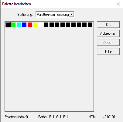

g_LUT4Bpp:
.db 0x01, 0x01,  0x01,  0    ; weiß,  0x66
.db 0x01, 0xFF,  0x01,  0    ; grün,  0x44
.db 0xFF, 0xFF,  0x01,  0    ; gelb,  0x11
.db 0xFF, 0x01,  0x01,  0    ; rot,  0x33
.db 0x01, 0x01,  0xFF,  0    ; blau,  0x55
.db 0x01, 0xFF,  0xFF,  0    ; cyan,  0x22
.db 0xFF, 0xFF,  0xFF,  0    ; schwarz, 0x00
.db 0x00, 0x00,  0x00,  0
das ist die Farbtabelle und dahinter habe ich den entsprechenden
Indexwert (also das was in der Bilddatei steht) eingetragen.

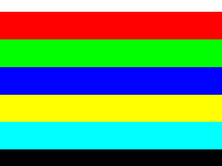

von Bruno M. (brumay)
Das ist das Bild von dem die Tabelle stammt.
Da es sich hierbei aber nur um einen Test handelt, hilft das nicht
weiter!
Die Frage bleibt: Wie komme ich an den richtigen Indexwert für eine
bestimmte Farbe ohne jedesmal erst ein entsprechendes Bild zu
analysieren?
Walter T. schrieb:
> Die Farben sehen übrigens verdächtig nach den alten CGA-Farben aus.
Das Bild wurde mit Hilfe der Windows Farbtabelle erzeugt.
Monk schrieb:
> Dann erstelle eine!
Wenn du mir jetzt noch sagst, wie ich das machen soll, wäre das super!

Dein tolle Testbild hat 16 Farben und, suprpise, surpise, eine
Frabtabelle mit 16 Einträgen.
Siehe Anhang. Eintrag #0 ist schwarz (naja, fast 1,1,1) gefolgt von
grün, türkis, blau, rot gelb, weiß schwarz, dann noch 8x schwarz. Damit
hast du deine Farben und Indizes!

Es geht tatsächlich um die angehängte BMP-Datei.
Es ist eine unkomprimierte BMP mit 16 Bit Colormap.
0x66 heißt einfach 2 schwarze Pixel nebeneinander, 0x22 2x Cyan
nebeneinander usw.
